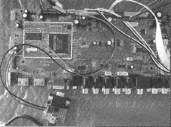

                 目前,市场上新推出一款采用MT8222的平板彩电通用型信号板,不仅可用于驱动液晶彩电,还可用于驱动等离子(PDP)彩电。该板设有TV、AV.S端子YPbPr、VGA及HDMI(高清晰多媒体接口)等多种输人端口,如图1所示,支持480i、480P、576i、576P、720P、1080i及1080P等多种格式输人信号,上屏电压有5V和12V两种可选。由于其输出信号的分辨率可达1920X1080,故常简称为高清万能板。

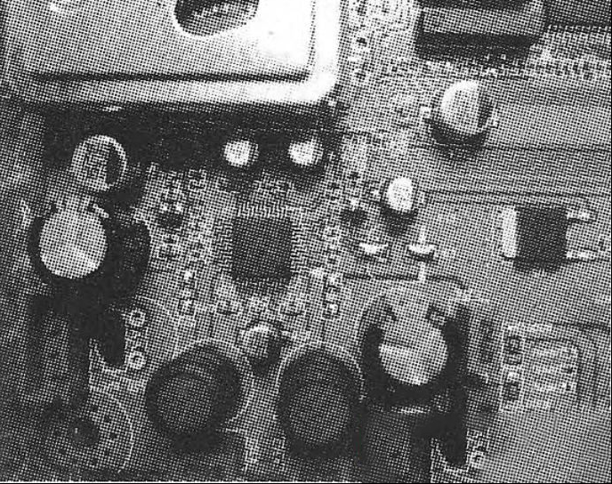

                该板伴音功放采用数字功放电路,即D类功放,如图2所示,+24V供电,输出功率为2x9W (8Ω),THD+N<10%。

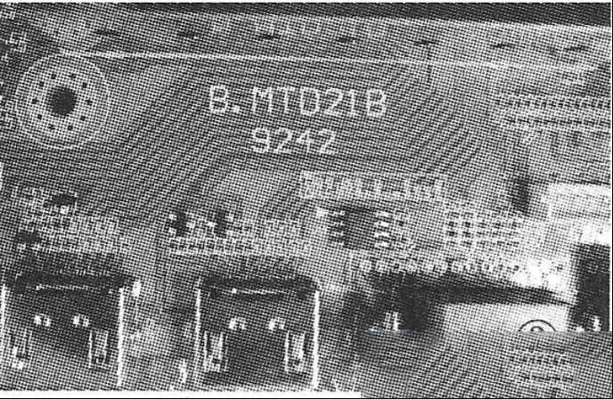

                板卡型号一般为B.MTD21B加周期号,如图3所示。常见型号有B.MTD21B 8515 B.MTD21B.9116、B.MTD21B 9225 、B.MTD21B 9242等。

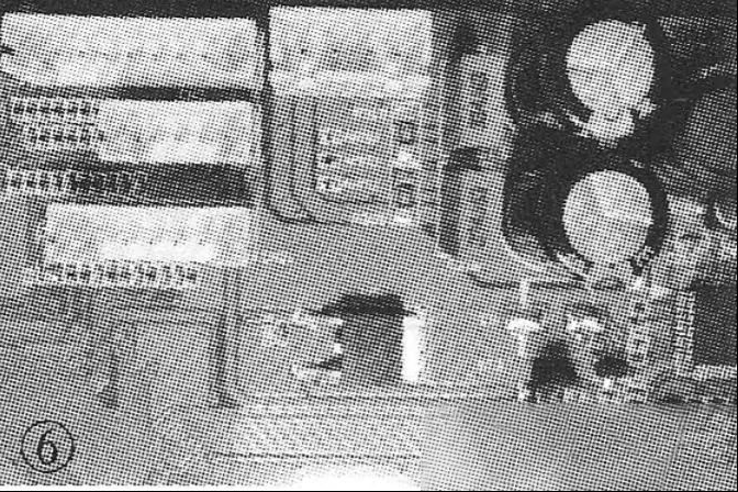

         程序文件名里面有“AHMU"和“AMMU"之分,指的是该型板的版本不同,其区分方法如下:在伴音电路扬声器插头下方有三个小电阻,分别代表三个版本,焊上哪一只电阻就表示为哪一个版本,如图6所示。实际使用中,主要是选用“AHMU"和“AMMU"这两个版本。

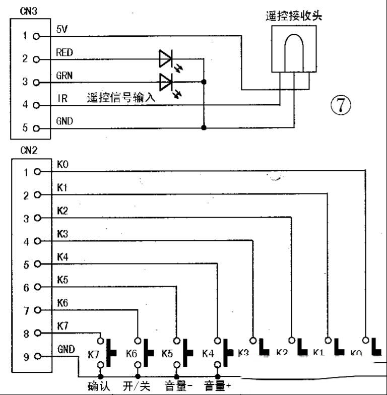

        CN2、CN3分别为按键及遥控信号输入插座,其接法如图7所示,即按键的一端全部接地,这样改装非常方便。
        提示:在实际改装中,也可把插座CN3中“RED”、“GRN"(原本接红、绿色指示灯)改用为开关电源或背光灯驱动板开/关控制信号,分别对应于高、低电平有效。

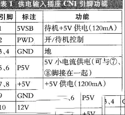

       该板的主要供电插座为CN1与CN12(红色)。其中,CN12为数字伴音功放的+24V供电插座;CN1为+5VSB、+5V及+12V供电插座,各脚具体功能见表1,接线时不可弄错。CN11为DVD机供电插座,其①、②脚为+5V供电端,要求供电电流为1000~1500mA;⑤、⑥脚为+12V供电端,要求供电电流约为100mA。

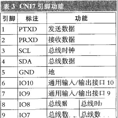

        CN4为DVD通信插座,其引脚功能见表2;CN17为1/O输人/输出插座,其引脚功能见表3;CN14为PDP控制插座,其引脚功能见表4。

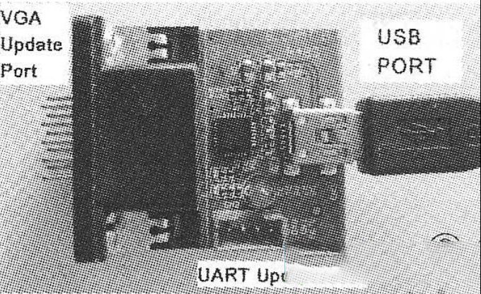

                B.MTD21B 8515型板采用串口升级方法,因升级时使用8倍速数,所以一定要使用专用高速串口,否则容易引起电脑死机或蓝屏。若升级串口用USB转串口,如图8所示,这时需先安装驱动程序(new_usb_ download_ tool)。
        将串口升级工具与电脑和万能板连接好,如图9所示,升级工具与万能板的CN20按脚位功能对应接好,并确认当前使用串口的串口号,然后给万能板上电。如果万能板可开机,可先开机。

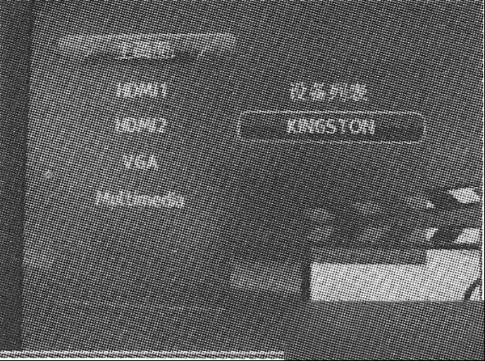

               提示:在万能板第一次上电或使用新EEPROM时,上电后会自动初始化EEPROM,开机可能较慢,在此过程中不要断电。否则,初始化不完全,就可能会出现多种奇怪故障。2. USB升级采用USB升级的前提是万能板可以正常开机,并且有多媒体(MutiMedia )输人通道。先将升级文件重命名为“MTKROM.BIN"保存在U盘根目录下,然后将U盘插入万能板的USB端口中,开机后进人MutiMedia通道,如图11所示。
                选择图11中“设备列表”下U盘名,这时机器会提示是否升级,如图12所示。按遥控器上的“ENTER”或"PLAY"键升级,按其他键跳过,即不升级。
         升级时,会先显示“文件复制”字符,然后显示“升级中”字符,这时可以拔出U盘,但万能板不能断电。由于不同升级文件的大小不同,升级所用时间也不同,通常为2~4分钟。升级完成后机器会自动重启。

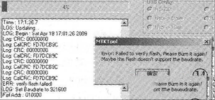

         若使用串口无法升级,为避免系统读到FLASH内部错误数据而无法升级,可将FLASH的④脚和⑤脚短接并保持住,再给万能板上电,点击“Upgrade”按钮。若升级窗口的显示如图13所示,点击“确定”后断开FLASH的④、⑤脚,再点“Upgrade"按钮;若升级窗口的显示如图14所示,点击“确定”后断开FLASH的④、⑤脚,然后将万能板断电,待完全放电后再上电点击“Upgrade'按钮即可。
