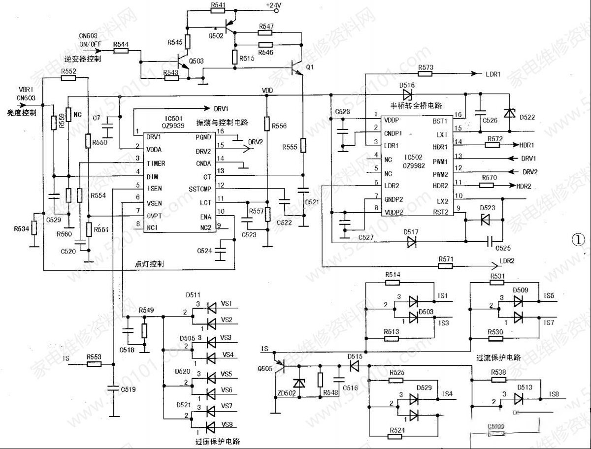

               逆变器部分电路图如图1和图2所示。逆变器部分主要由振荡与控制电路、半桥转全桥电路、高压形成电路三大部分组成。电源部分输出的24V电源和点灯控制、亮度调整电压经连接器CN603送到逆变器电路。
        132822d1alxcc2x3am3l20.jpg          振荡与控制电路主要由IC501(OZ9939)内外部电路构成,在主电路板的控制下启动工作,向半桥转全桥电路输出两路驱动脉冲信号,并具有过压过流保护功能。

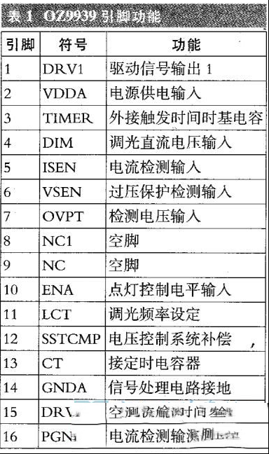

                OZ9939是凸凹公司推出的用于液晶产品背光控制检测电路,利用OZ9939组成的液晶逆变器具有效率高、适应电压范围宽、调光范围宽过压保护等优点。OZ9939 引脚功能见表1。
        1.背光灯开启电路
                电源板输出的+24V电压送入逆变器电路,然后分为两路:一路直接送给高压形成电路Q506~Q509,一路经Q1 ZD501组成的稳压电路产生5V的VDD电压,送给IC501振荡激励控制电路和半桥转全桥输出电路IC502(OZ9982),为逆变器电路提供电源。        遥控开机后,主板微处理器输出的oN/OFF逆变器高电平开启指令送到Q503的基极,Q503和Q502导通,将+24V电压加到由Q1和ZD501组成的稳压电路,稳压后产生的VDD电压向逆变器振荡与控制电路和半桥转全桥电路供电。
        主板微处理器输出的VBRI亮度控制电压分为两路: 一路直接送到IC501的10脚ENA使能控制端,提供点灯控制电压;另一路经R559 送到IC501的④脚,提供亮度调整电压。0Z9939获得上述供电和控制电压后,内部振荡电路开始启动,经内部处理后从①、15脚输出互为反相的DRV1和DRV2的半桥PWM脉冲信号,送到半桥转全桥输出电路IC502。
2.半桥转全桥输出电路

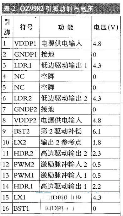

                半桥转全桥输出电路由IC502及其外部电路构成,其引脚功能和对地电压见表2。振荡激励控制电路IC501从①、15脚输出互为反相的DRV1和DRV2的半桥PWM脉冲信号,送到IC502的13、12脚,经IC502进行放大和倒相后,从14、③脚和11、⑥脚输出两组激励脉冲,为全桥高压形成电路的4个复合MOS开关管提供激励脉冲。

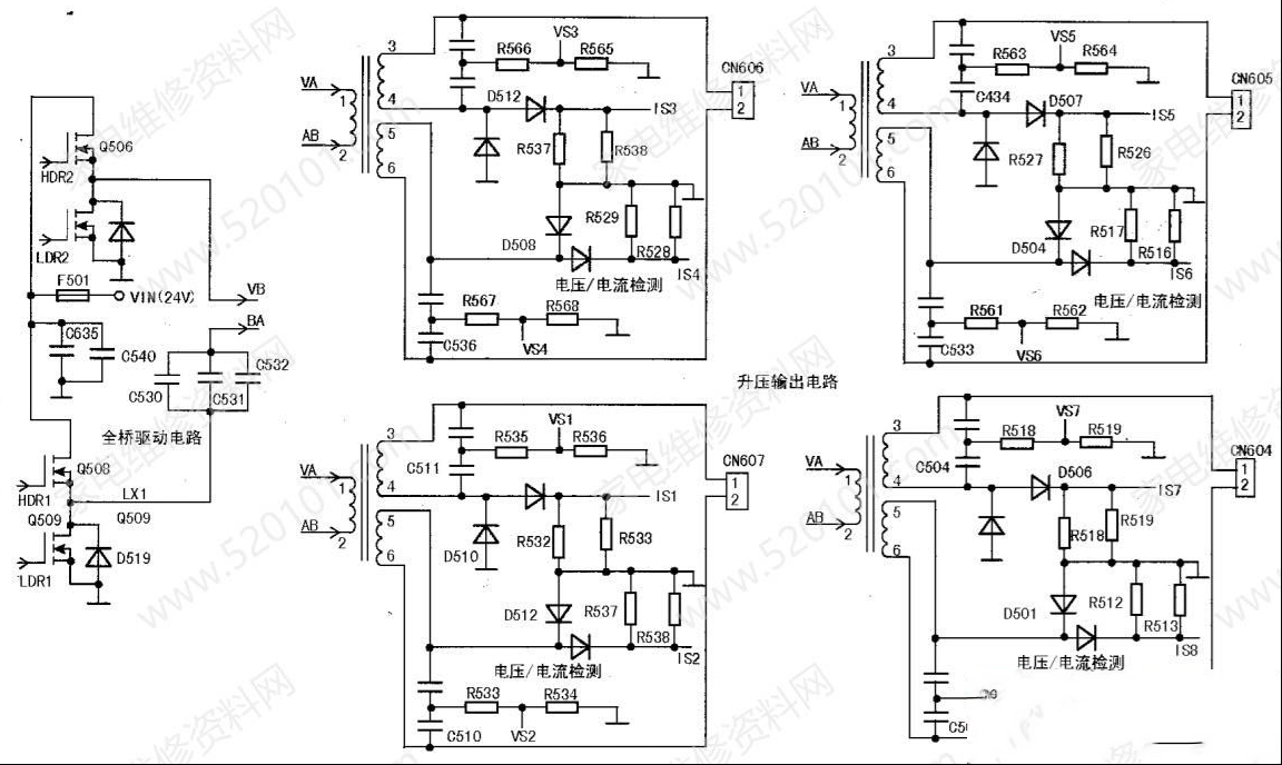

        背光灯高压形成全桥驱动电路主要由复合MOS开关管Q506~Q509和升压变压器T602 T603~T605构成。其中,复合MOS开关管Q506、Q507组成上半臂驱动电路,复合MOS开关管Q508、Q509组成下半臂驱动电路,半桥转全桥输出电路IC502的14、③脚和11、⑥脚输出两组激励脉冲LDR1HDR1和LDR2 HDR2,分别送到驱动全桥放大电路Q506 Q507~Q509的G极,驱动Q506~Q509导通和截止,从上半臂输出VA信号,从下半臂输出VB信号,VA和VB信号在T602~T605的初级①-②绕组形成交变电流,在T602~T605的次级③-④、⑤-⑥高压线圈中产生交流高频电压,升压后的交流电压经连接器CNO4~CN07与背光灯管相连接,为背光灯供电。
4.过流、过压保护电路
        T602~T605的次级③-④、⑤-⑥高压线圈两端均设有电压和电流检测电路,4个升压变压器的电压和电流检测电路相同,每个升压变压器均产生两个VS检测电压和两个IS检测电压,4个升压变压器电路产生的8个vS检测电压汇总后送到IC501的⑥脚(电压反馈检测输人端),4个升压变压器电路产生的8个IS检测电压汇总后送到IC501的⑤脚(电流反馈检测输人端)。当背光灯电路发生故障时,背光灯管电压电流不正常,输人到⑤、⑥脚的检测异常,OZ9939停止振荡,从而达到保护的目的。
(1)背光灯电流反馈电路
       T602~T605次级外接元件D510、R552、R585、D512、R537、R538、D507、R527 R526、D506、R518、R519组成灯管启动电流检测反馈电路,产生的IS1、IS3、IS5、IS7四个检测电压,经D503、D509电路会合后产生ISI电压,再通过R553直接送到IC501的⑤脚;T602~T605次级外接元件D512、R537、R538、D508、R529、R528 D504、R517、R516、D501、R512、R513组成灯管过流保护检测反馈电路,产生的IS2、IS4、IS6、IS8四个检测电压,经D529 D513 D515电路会合后,再经Q505放大产生IS电压,经R553送到IC501的⑤脚。
(2)背光灯电压反馈电路
        升压变压器T602~ T605次级外接元件C551 R535 R536、C510、R533、R534、C635、R566、R565、C536、R567、R 568、C634、R563、R564、C533、R561、R562、C504、R518、R519、C505、R521 R520组成灯管过压取样反馈电路,产生的vS1、 vS2、VS5、VS6、VS7、VS8检测电压,经D511、D505、D520、D521整流电路会合后产生VSEN电压,送到IC501的⑥脚。
