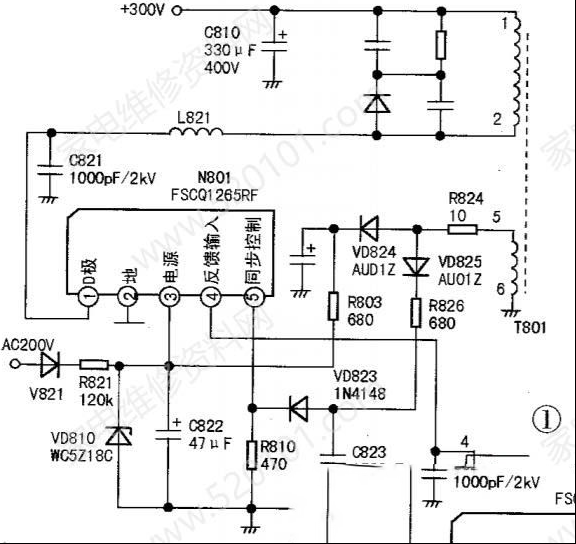

上门维修一台长虹SF25366彩电,据机主介绍,前一天关机时还很好,今天再开就不能开机了,并且前几天也出现过一次这样的现象,但后来又好了。打开后盖,首先目测电路板上是否有虚焊现象。由于电视刚买了两年多,虚焊的地方并不多,只是尾板上几个功率较大的电阻有些虚焊,但这应该与此故障无关。随后观察电源部位,本机实际所用厚膜块为FSCQ1265RT,电路图上标注为5Q1265RF,相关电路如图1所示。
                检修中发现一个蓝色的陶瓷电容已开裂,估计故障应与此电容有关。经查此电容标号为C821(1nF/2kV),经用电容表测量,C821容量为1nF正常,又用47型万用表Rx10k挡测量其两脚电阻也无漏电现象。用同型号的电容替换后试机,电视启动正常,故障排除。
               小结:此类故障后来笔者遇到过多例,均为C821损坏(个别电源C821的型号或容量有所变化),故障严重时还会连带损坏厚膜块,这应该是采用此类电源的长虹彩电一个通病。提醒大家遇到此电容开裂或变色时,不管是否发生故障,均应更换。
