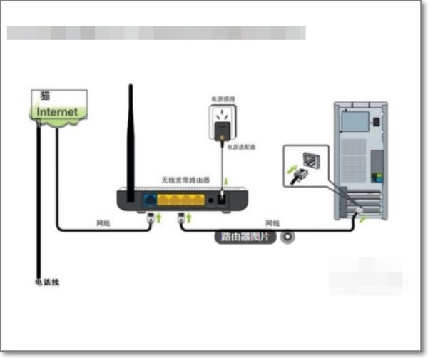

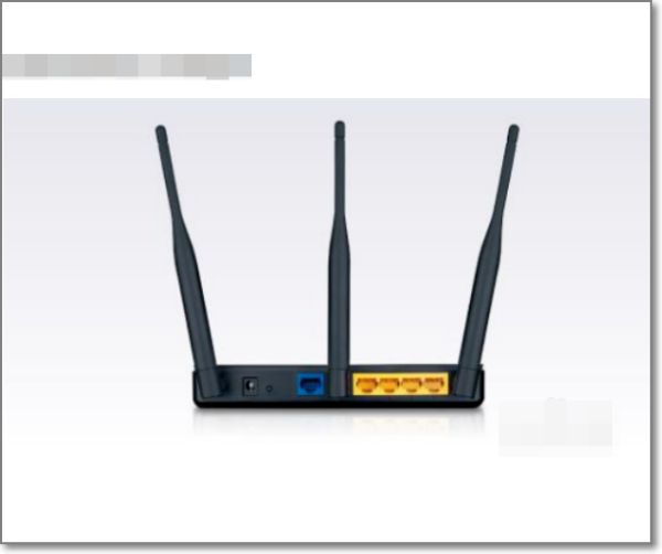

1、切断电源,将调制调解器(猫)的网口1或网口2用网线连接路由器的WAN口。
2、然后将路由器的LAN口用网线连接电脑的网线插口。
3、将猫和路由器以及电脑通电。

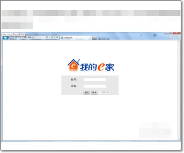

4、打开电脑,在浏览器网址处输入路由IP 192.168.1.1(此IP各品牌路由器不同,可查看路由器背面标签)。
5、进入路由器设置界面,输入用户名和密码(各品牌路由器不用,一般是账号和密码同是admin)可参考说明书。

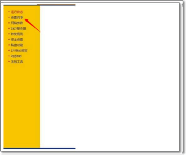

6、进入路由器设置界面,找到设置向导,选择PPPoE输入宽带账户名及密码,点击下一步,按照操作进行,最后重启路由器即可。

1.首先连接线路,可以参考下图

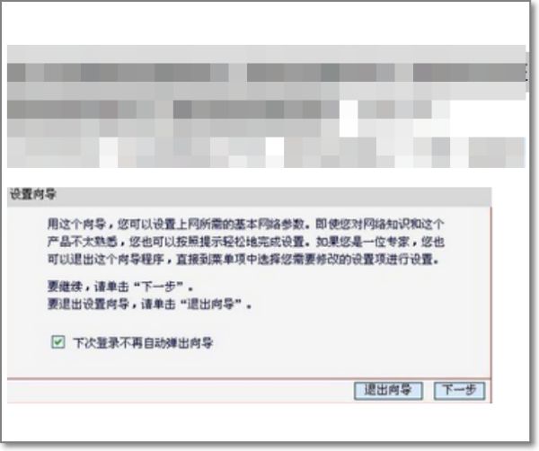

3.登录后台后选择快速设置,然后点击下一步
