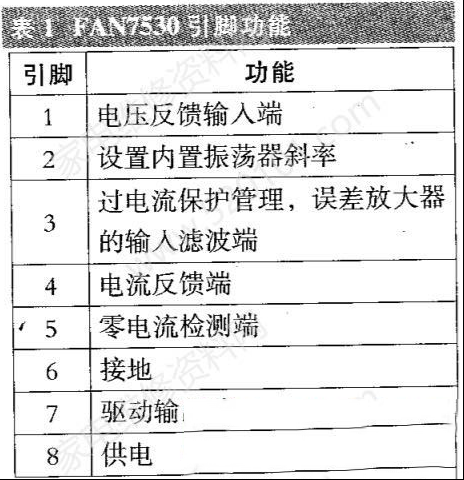

        2.PFC电路
               该IP板的PFC电路主要由FAN7530(IC601)、L03.Q01等元件组成,如图3所示。FAN7530引脚功能见表1。
               当主板送出开机信号后,副电源送出vCC2电压,此电压加到IC601的⑧脚, IC601开始工作,从⑦脚输出驱动信号去驱动Q01工作;同时,+300V的电压经L03加到Q01的漏极,由Q01 D01等元件组成的斩波电路开始工作,L03中流过脉动电流,同时L03中感应的电动势经D01整流后,与D02送,过来的+300V电压叠加;输出约+380V的PFC电压。

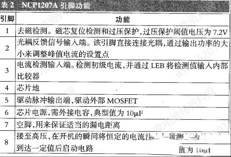

        3.主电源电路
        主电源电路采用DC-DC控制芯片NCP1207A( IC03),如图4所示。NCP1207A工作于准谐振模式,具有过压锁定保护、短路保护及自恢复、外部锁定触发等功能,其引脚功能见表2。
                当主板送出开机信号后,副电源送出vCC2电压,此电压送到IC03的⑥脚,IC03开始工作,从⑤脚输出信号去驱动Q04,同时+300V电压也经过T02的绕组加到Q04的漏极,Q04开始工作,⑥-②绕组中流过脉动电流,TO2的各绕组产生感应电动势,整流滤波后从次级输出。③-④绕组上面的电压送回IC03的①脚,此信号作为磁饱和检测信号;次级输出的+12V电压经Q06及OT03组成的稳压电路稳压后,把误差信号反馈回IC03的②脚;过流检测电阻R09上面的检测信号反馈回IC03的③脚。

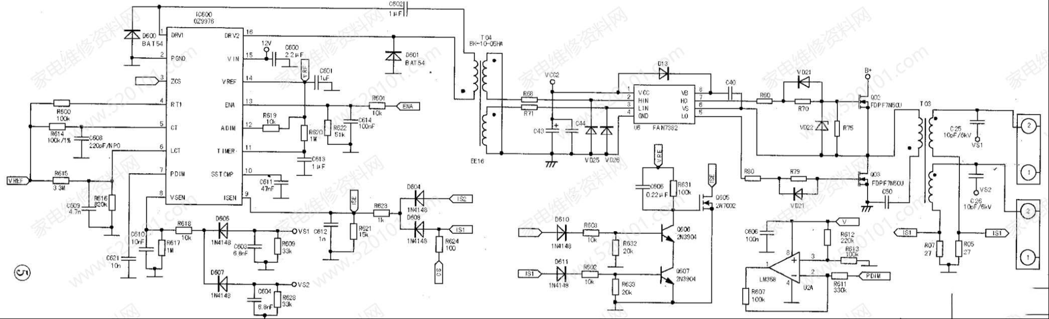

4.背光灯驱动电路
        背光灯驱动电路如图5所示。主电源工作输出+12V供电到OZ9976(IC600)的15脚,从主板送出ENA使能信号控制0Z9976的启动。OZ9976启动后。从1、16脚输出驱动信号经T04、U6去驱动Q02、Q03、T03次级产生高压点亮灯管。
        IS1、IS2信号是灯管电流检测信号,此信号反馈回IC600的⑨脚做过流保护检测信号;VS1 VS2号是过压保护信号,反馈回IC600的⑧脚。OZ9976的引脚功能见表3。

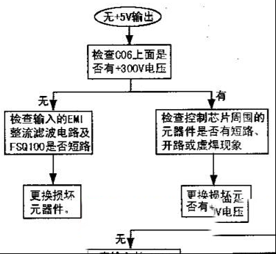

二、常见故障检修
         该IP板的常见故障有:无+5V电压输出,或+5V电压异常,或有正常的5V电压,但没有+12V电压输出,其检修流程分别如图6~图8所示。
