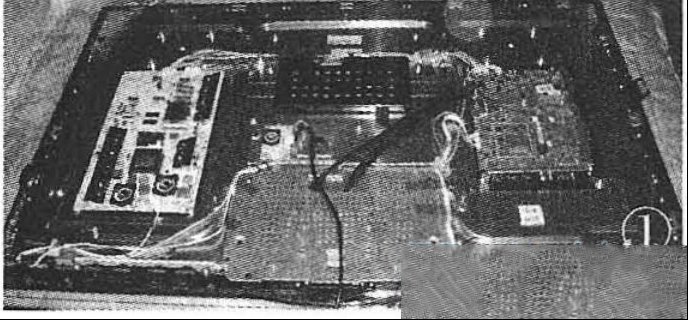

从正面看,LED液晶屏与采用CCFL或EEFL灯管的液晶屏没什么区别;从厚度上看,LED屏的厚度仅在2cm左右,小于采用CCFL或EEFL灯管的液晶屏;从电路上看,信号板与逻辑板并无差别,但LED液晶屏的背光灯驱动板只有一块,一般安装在屏的中部,与逻辑板分别位于中间位置的上、下部,如图1所示。
               另外,对于同尺寸的液晶屏而言,因采用LED背光源的液晶电视的总功率要小很多,故其开关电源板显得较为“小巧”。一、LED背光源

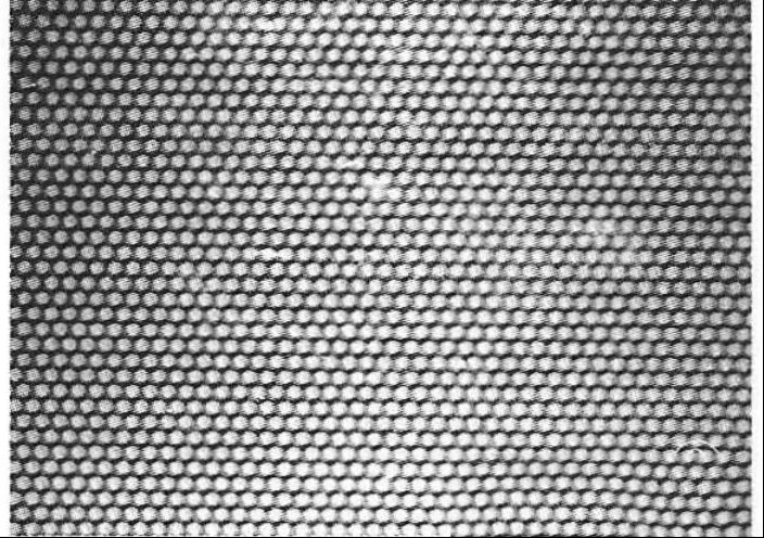

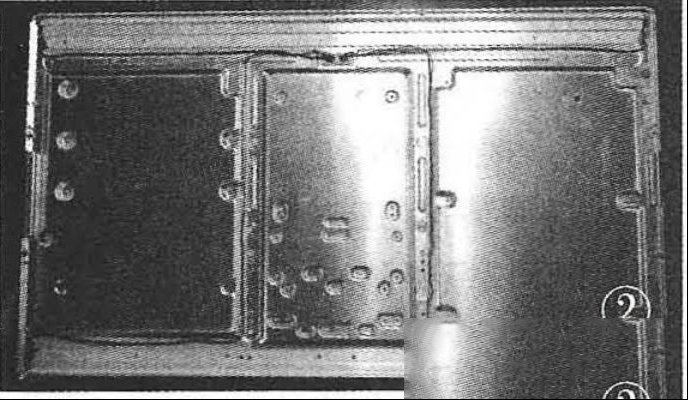

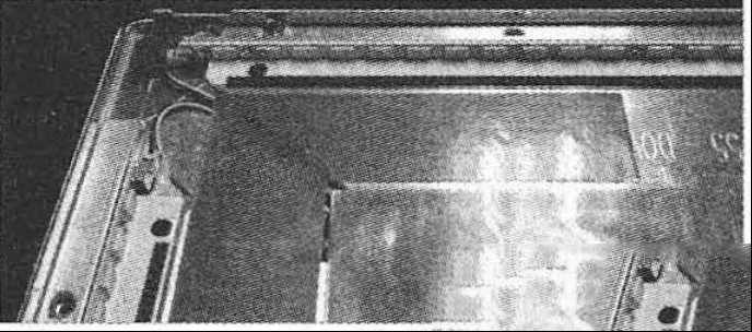

                在LED液晶屏内部,LED背光源也有两种安装方式,一种是直下式,即LED光源安装在屏的正后方;另一种是侧入式,即LED光源安装在屏的侧面,如图2所示,其均光片如图3所示。目前,绝大多数LED背光液晶电视采用侧人式背光源。

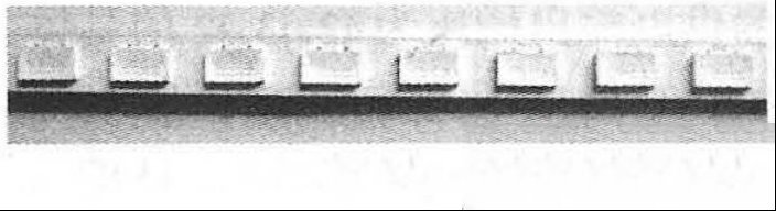

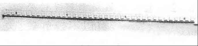

                在小屏幕侧人式安装的LED屏中,发光二极管分布在屏的上下两端,上下各一排, 每排分为左右两小排,供电电压通过每小排端部的插座供给发光二极管,如图4所示。在大屏幕LED屏(如LTA550HF03型屏)中,由于屏面积较大,为保证背光亮度均匀,采用6小排LED灯,上下各2小排,左右各1小排,6组的结构完全相同,如图5所示。

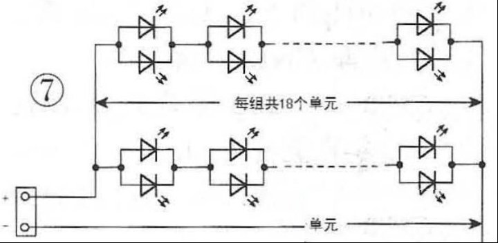

                每小排LED发光板又由数十个LED单元组成,如在LCD32T-AUC屏中,每小排由36个LED单元组成。每个LED单元内部有两只并联发光二极管,一端是正极,一端是负极,如图6所示。两只二极管并联,即使其中一只二极管开路,另一只二极管仍然亮,这样极大程度地提高了整个LED背光源的可靠性。在这36个LED单元中,左18个LED单元串联,右18个LED单元也是串联的,然后两者并联,如图7所示。
                所有的发光二极管焊在一层很薄的铜箔上,铜箔又紧压在一根金属条上,金属条的作用是散热。通电后,在屏顶部和底部的LED发光,如图8所示。这些光通过屏内部的反射板、导光板、扩散膜、水平棱镜、垂直棱镜、保护膜等部件,使光变得均匀,并照到液晶基板上。

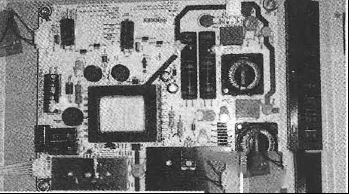

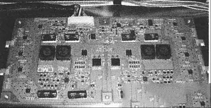

                同CCFL或EEFL灯管屏一样,LED屏的背光驱动有采用单独驱动板的,如V460H1 LE3屏,其实物如图9所示,也有采用电源与背光驱动二合一板的,如LCD40T-SSF、LCD46T -SSD LCD55T-SS1屏采用的就是二合一板,如图10所示。
        125134q0oni0mpm1pir6t1.jpg 1.供电输入
        LED背光灯驱动板的输入电压多为24V,但也有部分小屏幕LED屏背光灯板的输入电压不是24V,如LCD19T-AU2屏的背光灯板输人电压为44V, LCD22T-AU3屏的背光输入电压为33V,LCD24E-AU2屏的背光输人电压为42V,并且这些小尺寸LED液晶屏没有背光控制开关,背光亮度也不可调节。
                维修LED背光驱动板时,仍可以使用CCFL或EEFL背光电视机的电源板为其供电,但供电电压必须正确。LCD32T-AUC屏背光驱动板如图11所示,J1为供电输人插座,引脚功能如下:①~⑤脚,24V;⑥~10脚,GND;12脚,ON/OFF(背光开/关控制);14脚,BR(背光亮度调节)。

        LED液晶屏内部有几排LED灯,背光驱动板便有几组供电电压输出,也就对应有几组供电输出插座,如LCD32T-AUC和LCD40T-SSM屏有4组供电电压输出,LCD55T-SS1屏有6组供电电压输出。每排LED灯之间是相互独立的,互不影响,不会因为其中一组LED灯出故障而造成整个背光驱动板保护。
       不同型号LED液晶屏背光驱动板的供电输出电压也不完全相同,其具体值取决于每排LED灯中LED单元的个数及连接关系。一般来说,加在每只LED两端的电压为2.5V~3.3V。LCD32T-AUC屏背光驱动板内部有4排LED灯,每排LED灯的连接关系见图7,其输出电压约为57V,则加到每组LED单元上的电压为57V/18(3.2V)。该板的供电输出插座为J2、J3,J2的具体引脚功能如下:①脚,57V;③、④、9、10脚,GND;12脚, 57V。J3的具体引脚功能如下:①脚,57V;3、4、10、11脚,GND;13脚,57V。

       如果某排LED灯不亮,这时可以用指针式万用表的Rx1挡或Rx10挡测量每只二极管两端的电阻值,正常值为数十欧姆或数百欧姆。如果因为一个LED单元出现开路造成整排LED灯不亮,这时可将该LED单元短路。短路LED单元的方法是用镊子将二极管单元上面的保护膜挑开,用焊锡将二极管内部的正极金属盘和负极金属盘短接即可。
