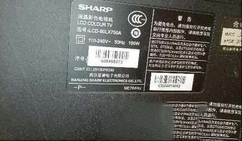

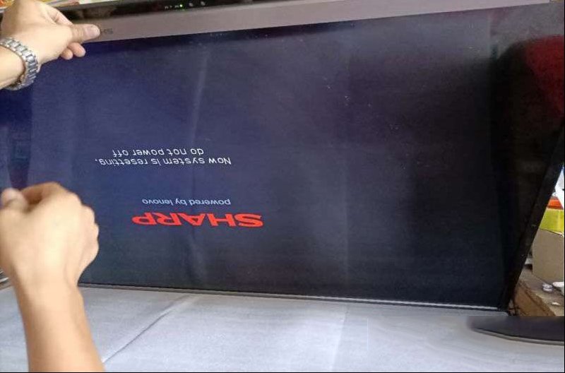

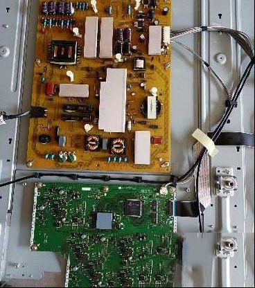

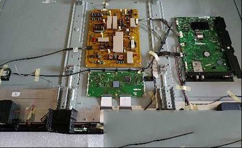

接修一台夏普LCD-60LX750A液晶电视,故障表现为红灯闪,不开机,测量电源只有5v正常,其它没有电压,液晶也修了快十年了吧不过夏普的这种情况还是第一次碰到,尝试着可以强制开机,电压都正常,背光也正常,如图。但十几秒钟后又亮红灯。尝试着更换灯条后故障排除。
