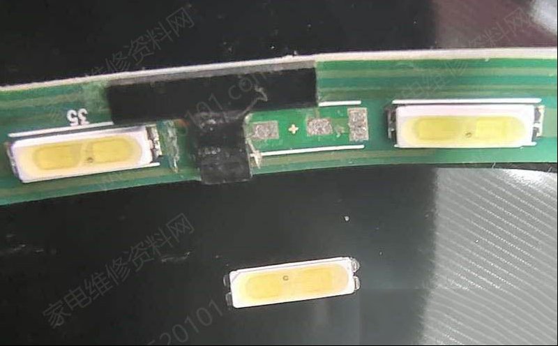

接修一台长虹3D42A7200i液晶电视,故障表现为有声音无图像,还伴随着电路板啸叫声,拆机发现恒流板有啸叫声,拔掉背光灯插头测量恒流板24v正常,12脚on/off有3.3v正常。背光输出始终24v没有升压过程,判断横流板坏。
        直接从网上订了一块,到货后不插背光灯,直接测量背光输出电压能升到七八十伏,以为没问题了,插上背光灯再次通电。嘭一声,恒流板控制芯片SW5516的11脚接的稳压管直接崩了,10脚跟13脚直接短路了。一检查11脚连的灯条竟然短路了。拆屏一看,灯条的一个灯珠竟然掉了!
                这个灯珠是四个腿,中间两个腿接正极,估计是灯珠掉了后,中间两个腿跟灯条板子正负极连上了造成的短路。本以为是简简单单的横流板坏,根本没考虑灯条会短路,寻思着哪怕灯条是坏的,顶多通上电背光不亮罢了。
