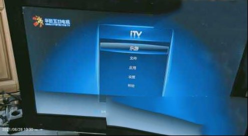

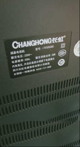

接修一台长虹32寸电视,故障表现为偶尔会关机,平时忙也少看电视,这次家里有事,装了一车鱼回重庆,顺便把这台电视带回我看看,鱼也给 我留了俩条,电视甩那就忙他的去了。晚上回来开始检查,封条未拆,没修过,通电试机,一切正常的,2个多小时的试机没有看着故障现象,正准备打电话询问,电视熄火了,待机灯蓝色的亮着,心想这是啥情况引起的保护关机,因为黑屏后亮待机灯,所以第一个感觉是背光引起的,拆机检查,LCD的背光,开机24V,5V都稳若泰山,等候约半小时后再次关机亮待机指示灯,赶紧测电压都正常的,断电测后级也无短路,阻值都挺大的,这样就比较郁闷了,随后继续通电试机,约十分钟后再次关机,这次待机灯不亮了,测一下5Ⅴ真的消失了,刚刚测量才看了一眼,5V又有了,待机灯也亮了,看来副电源有热稳定不好的元件挨个查,PFC电压395V,副电源芯片供电正常,芯片外围元件逐一检查,没有发现坏元件,5v输出整流,滤波电容,完好正常,光偶也完好,陷入了郁闷,想着5v消失,可能与接触不良有关,先补焊副电源,补焊洗检后通电,5Ⅴ彻底消失了,赶紧断电检查,没有发现联锡错焊的地方,仔细检查发现芯片供电2404电阻2个,有一个阻值变大3倍,补焊前测量过是正常的,补焊的温度导致阻值完全变大,另一块板折305贴片焊上,检查无误通电,5v有了,上机3个小时后故障没有再现。
                 其实这是一个液晶电视的一个通病,一般坏了就断路,造成三无故障,由于此电阻病入膏肓,测量完好,不是加焊让它彻底完蛋,估计很难发现,望同行多注意启动电阻。
