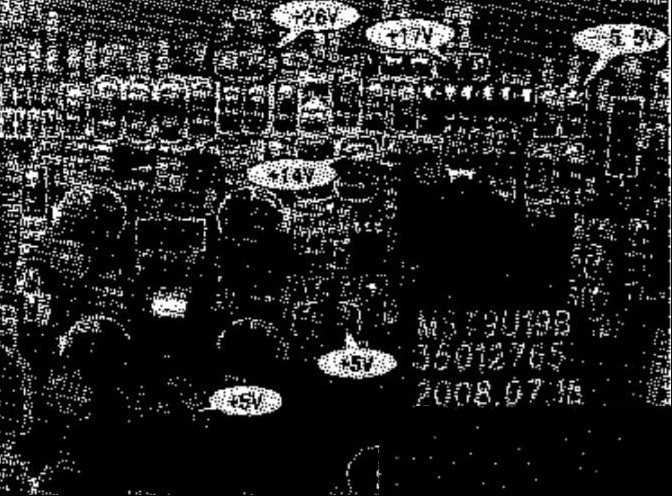

接修一台康佳LC22ES61液晶电视,故障表现为有伴音、无图像,屏幕上有暗淡的水平干扰线。屏上有亮光,这说明逆变器及背光源正常,故障原因应在数字后级处理及逻辑时序控制部分。拆机发现,该机所配用的LCD液晶屏没有单独的逻辑板,时序逻辑控制、基准电压电路及显示屏驱动所需要电压生成电路都是安装在数字处理板上。
               根据以前维修逻辑处理板的经验,此故障应是液晶屏所需要的驱动电压或者是信号有问题造成的,于是决定通过测量电压来查找故障点。测量液屏的各路供电,发现VGH(+26V)这一路没有电压,断开液晶屏连线测量VGH输出电压仍没有,顺着电路一直向前检查 ,发现VGH输出端对地呈短路状态,经过仔细排查,发现滤波电容C352击穿短路,如图1所示,换新后试机故障排除。
