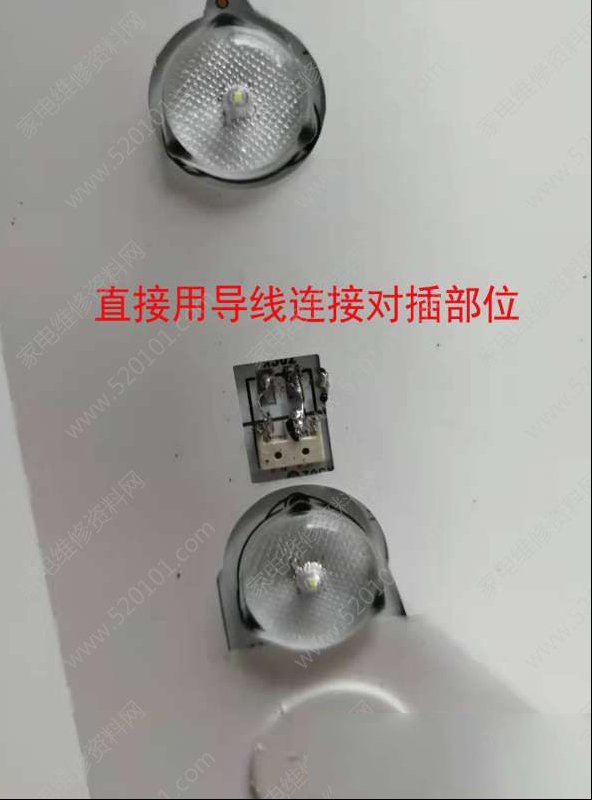

接修一台康佳LED42M2800PDE液晶电视,故障现象为开机后背光亮有启动画面,随后(大概2秒)黑屏,然后接着再启动,一直重复。黑平时用手电照射屏幕,仔细观察没有图像,说明黑平时电视已经停止工作。由此联想到电源问题,拆机检查,测量各电压,12V端电压随启动停止而跳变,400V电压也在跳变,340-396V之间跳变,难道450V/150微法电容有问题?拆下并代换后,正常了,正在喜悦之时(因为电视是翻着放在桌面上的,观察屏幕时要弯腰低头),起身时碰到了电视,电视震动后又出现了原来的故障现象,难道有虚焊的地方?拔电后逐一补焊各个所怀疑的焊点,再次试机还是依旧。

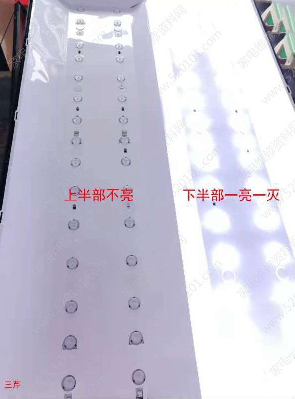

       一时想不到对策,上网查查资料,找到几个类似故障的文章,按其内容去查,但都是徒劳无功。心想,既然震动有反应,何不故意再震动一下电视?随后就把电视立起来,适力拍打电视后壳,果然发现了端倪,经过拍打,重复启动的显示屏在背光亮的时候上半部发暗,明显是上半部背光不亮了,没有拍打时,整个屏幕再亮的瞬间是均匀的,最后确定是背光问题导致的这一系列故障,只有开屏维修了。
        拆开屏幕后,插电观察,果然上半部的两道灯条不亮了,下半部还在一闪一闪的。检查发现这灯头中间都是插口对插的,不亮的两道,其中有一道中间的插口已经脱离了焊点,用手指一扣就拿下来了,干脆直接用线连接,一劳永逸。焊接好后试机,背光不在一闪一闪的了。为了保险起见,再次仔细检查其他插口,看着焊接都挺牢靠的,就装机了。
                因为4个灯条中间都有对插口,这个接口增加了故障率,可能会是个通病。写出维修过程,和同行们共勉。
