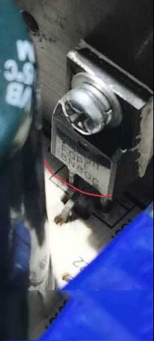

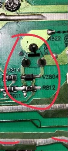

接修一台海信TLM32E29液晶电视,用遥控器或本机按键开机,红色指示灯变蓝灯,但整机三无。拆机直观次级输出滤波电容,C839、C840已鼓顶。顺便对周围其它滤波电容进行检查,发现C832明显失容。将上述电容更换后开机故障依旧。测开机时各组电压,除待机5v和主板送到电源板的开机电压正常外,电源板主电源的+5v、12v、24v均为0。将检查重点放在由N801、V801、VZ804、R811、R812、VD811等组成的PFC电路。

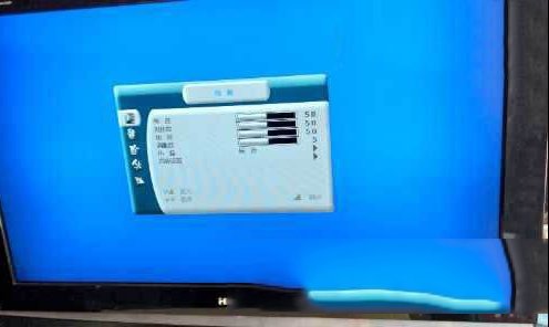

               开机测VD811负极的PFC电压为0V。关机用电阻法检测重点元件,发现V801的G、S极,即VZ804两端电阻接近0欧,与副电源电路的VZ806两端对比明显不正常。先后焊下VZ804(15v稳压管)和开关管V801(PF8N80C)检测,发现V801的G、S极已击穿短路。在旧板上拆一同型号管子更换后,开机各组电压输出正常,电视机起死回生。
