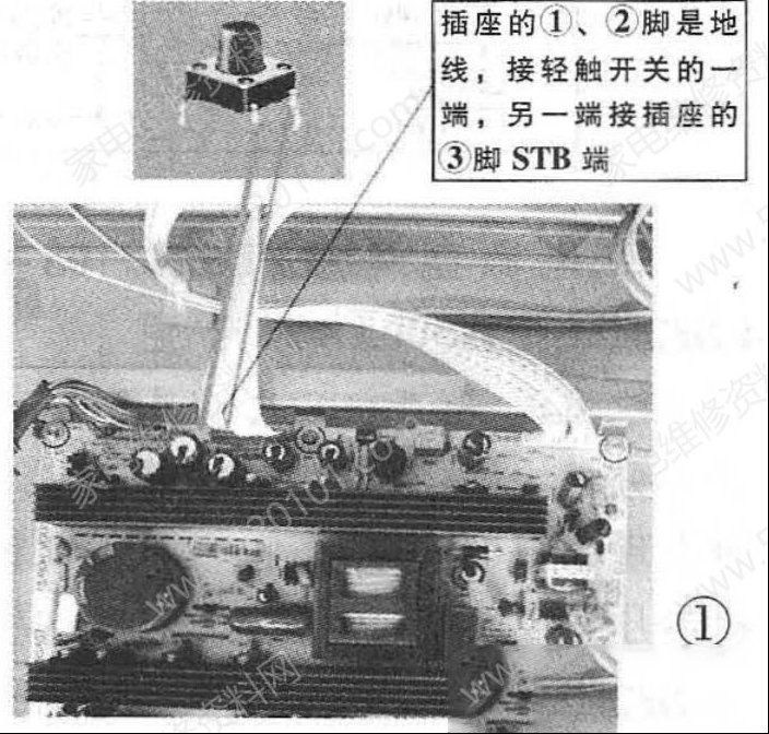

接修一台海信TLM40V68PK液晶彩电,开机困难,一开始还偶尔能开机,后来越来越困难。拆开机器,将电源板上的STB信号与地短路就可以开机,故障时,待机指示灯亮;二次开机后,主板上输出的ON/OFF信号电压为0V。遥控接收器的供电端电压为5V,遥控接收端的电压为2.5V,按压遥控器按键时该电压会跳变,但始终不能开机。询问海信公司的工程师,告之是FLASH坏了,只能更换FLASH,由于没有数据和读写工具,无奈之下决定先进行改动修理。在电源板的STB端接一只轻触开关,轻触开关的另一端接电源板的地,如图1所示,每次接通机器的电源开关后,按一下轻触开关便可以正常开机。到此,故障得以排除。
