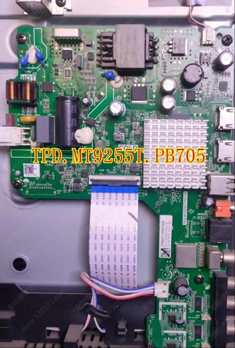

接修一台海信32E2F液晶电视,故障为不定时自动关机。由于此板不太好买,而且价格不菲,设法搞到一技改方案,现分享给大家。机型海信32E2F,主板MT9255T.PB705,配屏315YH71。故障原因是原机主芯片供电1.1V电压偏低不稳,只有1.05V左右,技改方案是给1.1V供电增加一16V/100uF左右电容即可。改后实测,电压稳定在1.1V,长时间试机一切正常。
