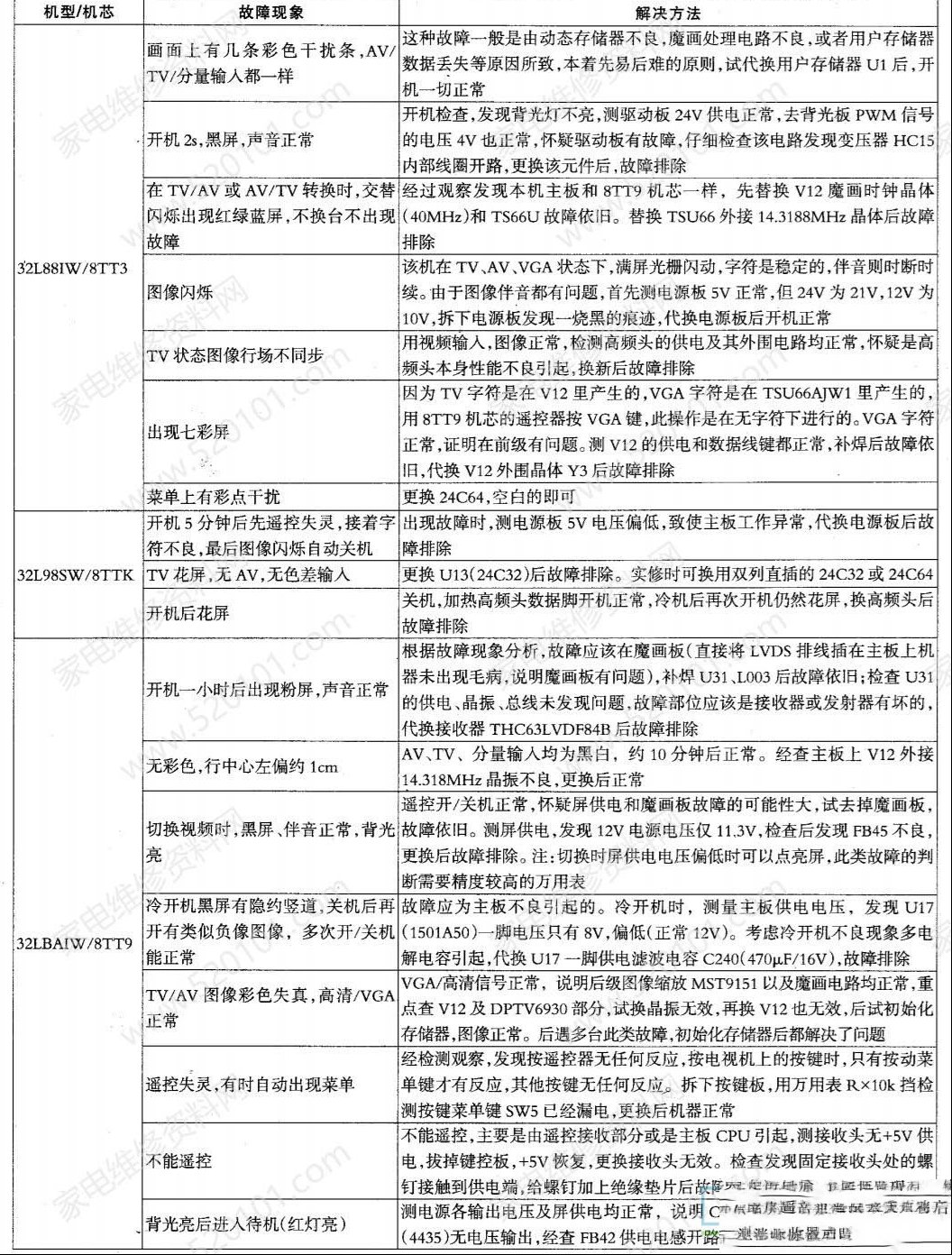

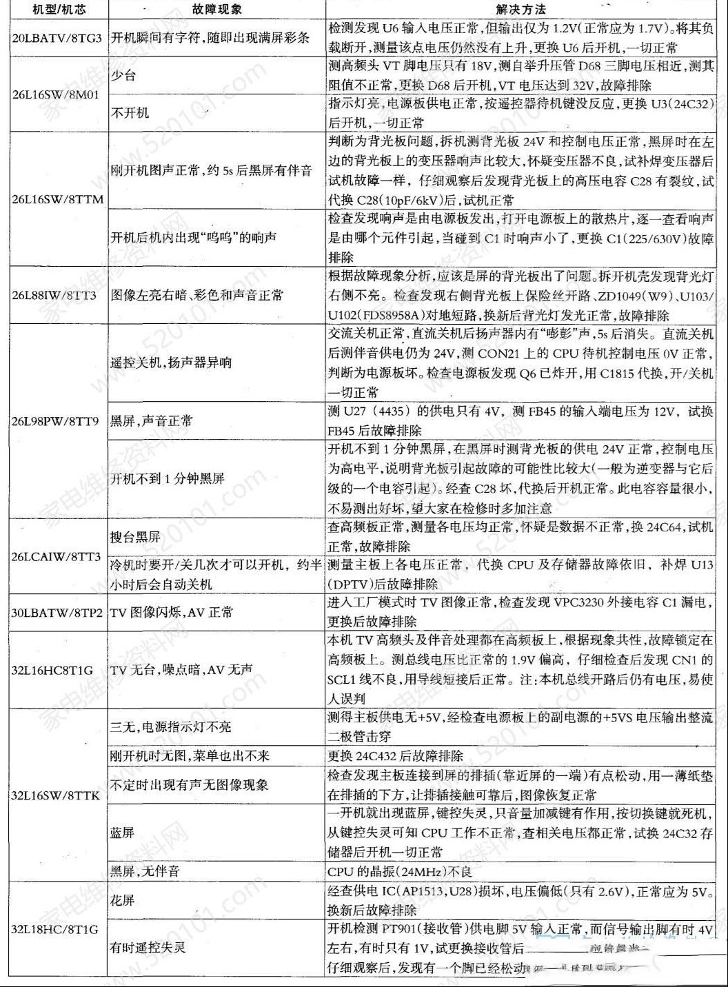

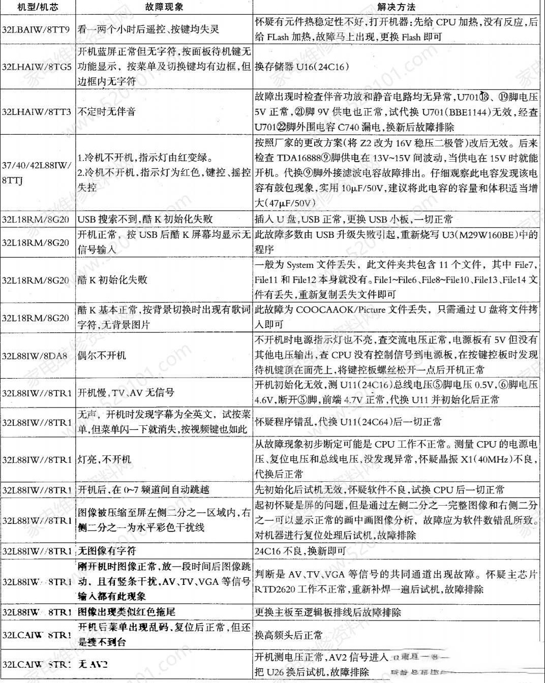

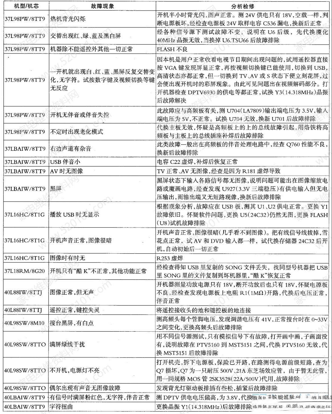

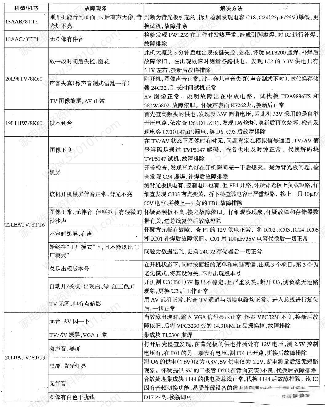

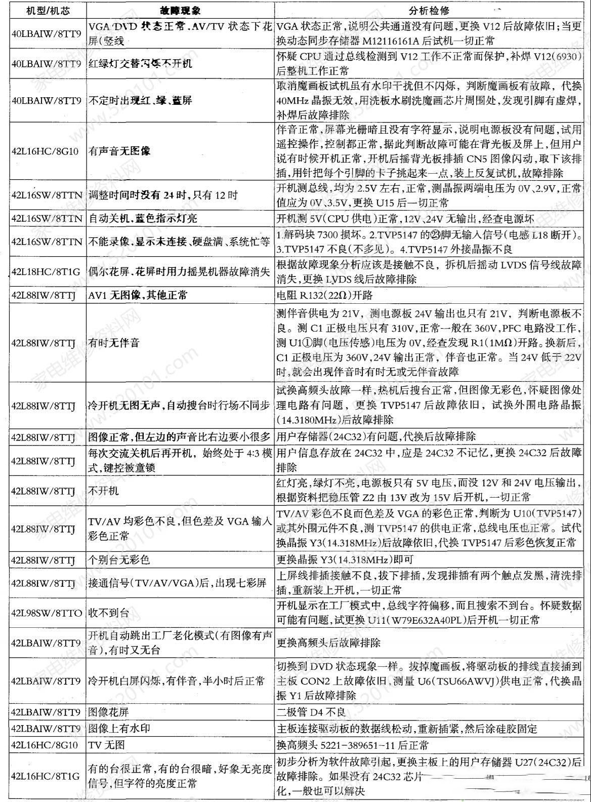

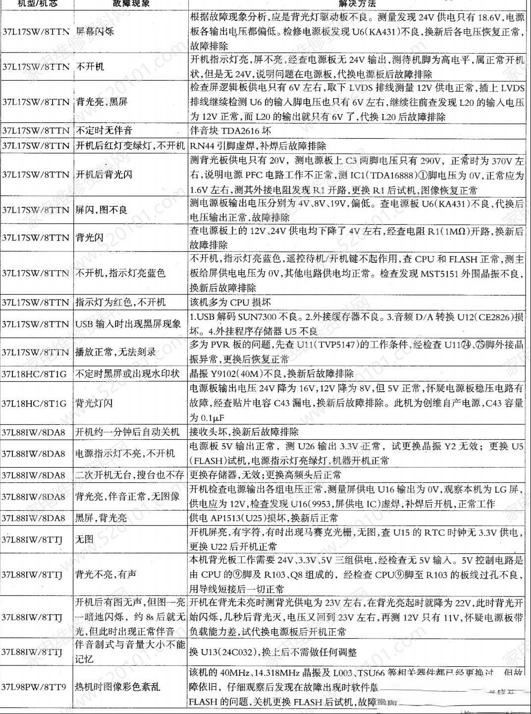

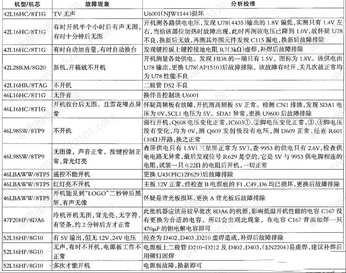

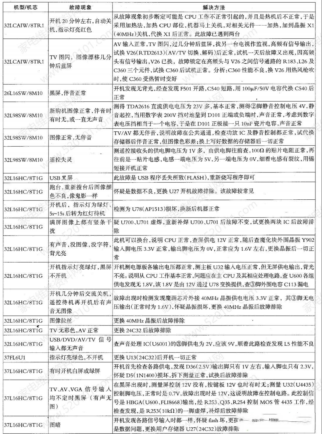

创维液晶电视常见故障维修案例汇总
