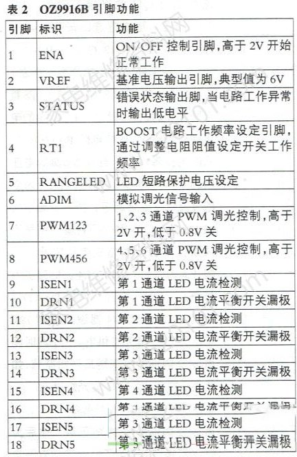

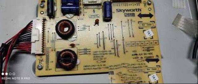

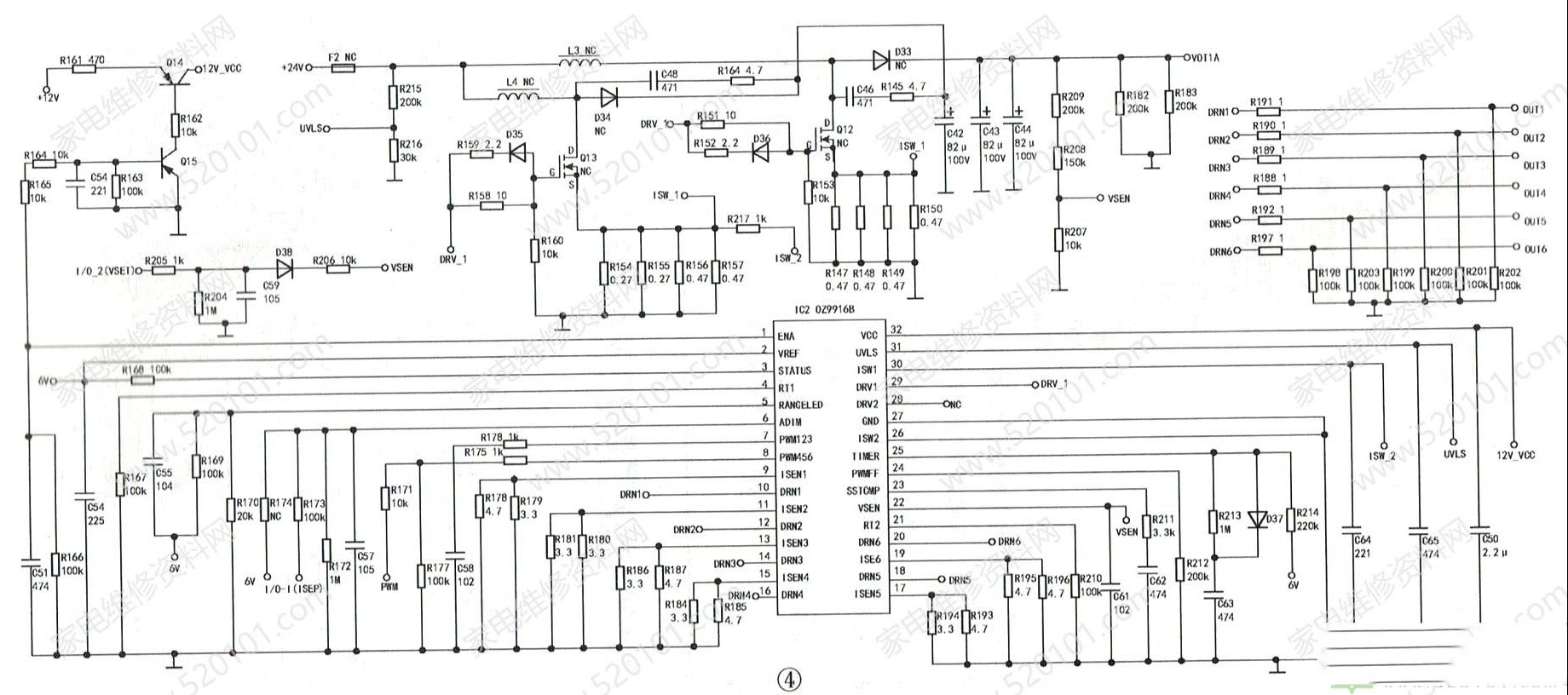

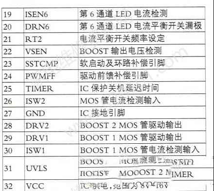

接修一台创维49G8200液晶电视,开机背光一直闪,有时候闪一会儿还亮红灯待机。检测开机电压4.8v正常,背光控制4.6v和亮度调节3.3v都正常。电源12v和24v也基本正常,背光控制集成块OZ9916B的22脚1.7正常。30脚2.75V正常,难道是背光条坏了?用灯条测试仪测试电流开到120mA测试几路灯条都是60.3v,灯条没有问题。

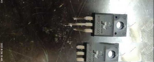

               最后查出是24v整流管有半边性能不良所引起的故障。故障时12v在13v左右,24v在20-22.4v左右。
