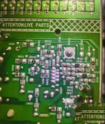

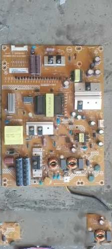

接修一台海尔LD50U7000液晶电视,故障表现为待机灯闪烁,偶尔能开机  拆开看见12V电源处一个电容鼓包,更换后以为好了,再次拆机检查,模拟开机状态修电源板,发现R9101编号电阻有时正常有时无阻值,三个1004串联,更换后12V稳定送到主板,待机灯常亮不再闪烁,按待机健开机一切正常。
