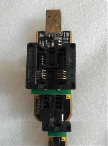

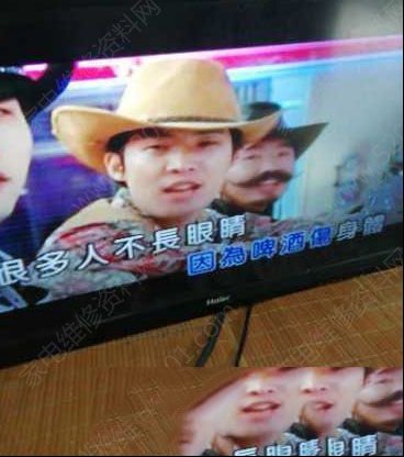

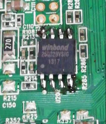

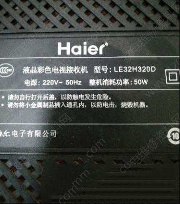

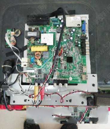

接修一台海尔LE32H320D液晶电视,故障表现为开机红灯一闪就灭,屏不亮,再无任何反应。判断为数据问题,在淘宝上买了数据软件,写入新储存器,装机成功修复。
