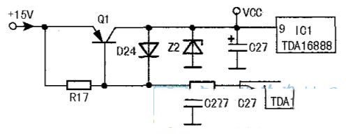

接修一台TCL LCD32B66-P液晶电视(JSK3220-007电源板)故障现象是不开机。先采取强行开机的方法,即将光耦的③、④脚挑开,接上一个15kΩ电阻,并将5V与开关机ON/OFF端口短接,上电试机,发现24V不稳定,说明故障不在取样与反馈电路.上,因为没有给电源板接负载,次级不会产生电流,故障应在TDA16888或外围电路上。在开机状态下,测IC的供电脚电压,发现在5V~12V之间波动,问题就应该在该供电电路,如图1所示,继续向前级测量,测得Q1的e极电压为15V正常,测量Q1的基极电压在1V~9V之间波动,怀疑Q1不良,由于手上没有此三极管,于是将c、e极直接短接,或将b极直接对地短路,TDA16888的供电15V和电源输出均正常。但代换Q1后故障依旧,于是对Q1的外围元件进行检查,结果发现R19已由4.7k变成30k,换新后正常。
                 提示:在TCLJSK3220、JSK4330、JSK4550等型液晶彩电开关电源中,R19易变质引起不开机故障。另外,在该型电源中,如果保险丝熔断,应检查PFC电路中的D1、Q2、Q7是否损坏,若有损坏,则需进一步检查PFC驱动管Q3、Q5及其相关的阻容元件是否损坏,若Q3、Q5均已击穿,则TDA16888也可能连带损坏了。
