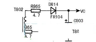

接修一台TCL液晶电视,其电源型号IPL42(81 IPA042-X0),故障现象是继电器发出响声,背光闪烁。为判断故障在电源板还是在数字板,就在继电器吸合时测试PS-ON信号没有异常,于是短路PS-ON老化测试,老化后还是出现故障,判断问题在电源板上。对机器老化测试,在继电器不停吸合时测试VC电压,发现VC电压在抖动。VC电压是由待机变压器T802的初级副绕组输出,经过D814整流后得到的一个电压,如图1所示,给PFC和开/待机电路提供工作电压。因此断开VC的负载后电压不抖动,怀疑负载有问题,但是分别代换负载电路的元件都没有排除故障。因此问题可能是在副绕组整流部分,依次代换T802 D814后还是不行,因此准备代换D814输出后的滤波电容C803,发现滤波电容和图纸不符,图纸标识是22uF,实际装配的是2.2uF。将其换成22uF后开机,故障排除。

装错元件的情况估计同批次的都有可能出现这个故障现象吧。
