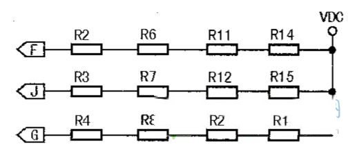

接修一台TCL液晶电视,采用的是JSK4330电源板,故障表现为热机不开机。热机24V、12V无输出。故障时测得PFC电压只有300V,说明PFC没有工作,首先测TDA16888⑨脚有16V供电,这说明两个问题:1.电源的次级没有问题,VCC电压正常;2.TDA16888没有工作,正常工作时需要一定的工作电流,⑨脚电压应在13V左右。首先代换TDA16888,故障依旧。检查其外围元件及IC各脚的电压,均在正常范围内,测量相关电路元件均未发现问题。当测到PFC检测电路.时,发现R12(510k)两端的压差只有2V左右,如图1所示,但测试其他的电压却符合各脚的参考电压,怀疑线路板漏电,将其取下清洗后装上试机,故障排除。
