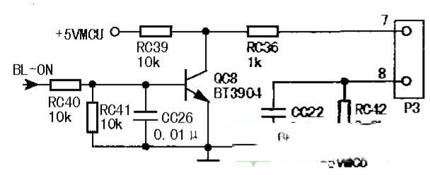

接修一台TCL L32M9BD液晶电视,采用的是LPL32S(08-LS32C21-PW300AA)电源板,故障现象是背光不亮。按《TCL LPL32S(08-LS32C21-PW300AA)电源板不开机的故障维修》所述的方法进行检查,测得12V电压输出正常,将BL-ON置为高电平,强制开机,背光不亮。测量保护板的供电端⑧脚的5V供电正常,代换保护板后故障依旧。测试保护板的所有引脚电压,发现⑦脚的BL-ON一直为高电平。如图1所示,在数字板输入BL-ON信号为高电平时,⑦脚为低电平开机。测量BL-ON的控制三极管QC8没有发现异常,代换CC26后故障排除。
