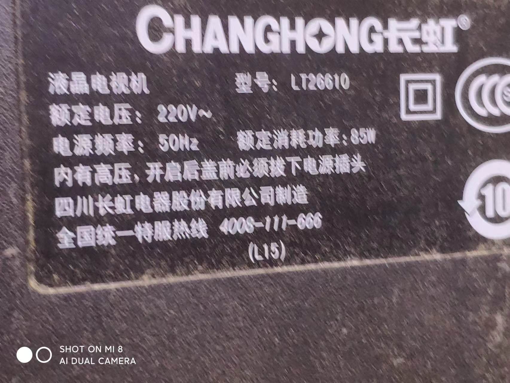

长虹LT26610不开机,指示灯不亮,未开机以为电源坏了,后来开机发现电源板去主板12V5V都是好的,而且主板给电源板的开机指令已发出,就是没有背光启动信号,检查主板那几个三端电压OK,于是怀疑数据出错,结果换了数据,故障不变,后来仔细检查,发现主芯片靠晶振那边有个脚锈蚀,于是焊接靠晶振那边,电视机修复。两个数据,一个是网上下载的,一个是原机复制的。
