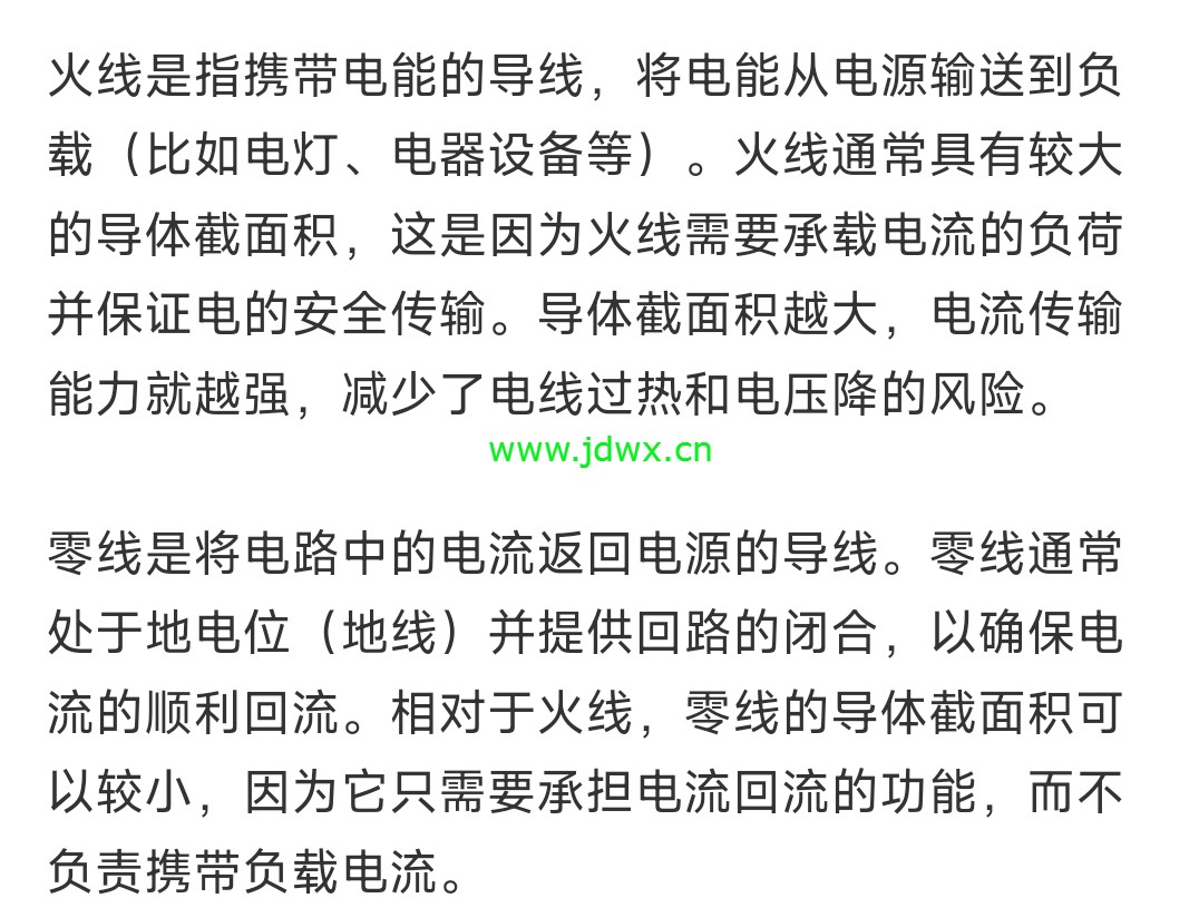

零线和火线在电路中承担不同的功能,所以它们的尺寸可以不同。在家庭和商业建筑中,通常会使用相同尺寸的导线作为火线和零线,这是为了确保安全和一致性。以下将详细解释这个问题。
火线是指携带电能的导线,将电能从电源输送到负载(比如电灯、电器设备等)。火线通常具有较大的导体截面积,这是因为火线需要承载电流的负荷并保证电的安全传输。导体截面积越大,电流传输能力就越强,减少了电线过热和电压降的风险。
零线是将电路中的电流返回电源的导线。零线通常处于地电位(地线)并提供回路的闭合,以确保电流的顺利回流。相对于火线,零线的导体截面积可以较小,因为它只需要承担电流回流的功能,而不负责携带负载电流。
单相电路
在大多数单相电路中,零线和火线的截面积通常是相同的。这是为了确保电路的安全性和一致性。通过使用相同大小的导线,可以保证电流能够均匀地分配到火线和零线上,并减少过载、过热和电压降的风险。
导线的截面积是根据所需负载电流和电缆长度等因素进行计算的。为了满足电流传输的要求,通常会选择足够大的导线截面积来减小电阻、降低电压降,并确保电路的正常工作。
三相电路
在三相电路中,火线的截面积通常比零线的截面积要大。这是因为在三相电路中,火线承载着相对较大的电流负荷,而零线主要用于返回电流。因此,为了确保电路的安全性和性能,火线需要具有足够大的截面积来降低电阻、减少电压降,并满足所需的电流传输要求。
在三相电路中,通常使用三根相序相等的火线(即A相、B相和C相),以及一根零线(或称为中性线)来提供电流供应和回归路径。根据电路的设计和负载要求,火线的截面积会根据所需电流和电缆长度等因素进行计算。
相比之下,零线的截面积相对较小,因为其主要任务是提供回归路径,返回未用电流到源端。零线的负载电流通常较小,因此相对较小的截面积就可以满足其需求。
然而,值得注意的是,具体的电路设计和当地电气安全标准可能会对零线和火线的尺寸要求有所不同。因此,在设计和安装三相电路时,建议遵循当地电气安全法规和标准,以确保零线和火线具有适当的截面积,并保证电路的安全和可靠运行。

发表于 2023-8-22 10:18:13 | 显示全部楼层
火线(相线)与零线通过的电流对于单相供电线路来说,通过的电流是一样的!它们就是一个回路,来多少回去多少,电压做功了。所以选线应该是一样的。

发表于 2023-8-24 20:44:56 | 显示全部楼层
一立水桶,能裝多少水,以最短的那塊桶板來算
一個回路,能通過多少的電流,由細的那截來算

发表于 2023-9-11 08:45:24 | 显示全部楼层
单相220V电路来说,通过的电流是一样的!它们就是一个回路,来多少回去多少,否则保护器跳闸。

发表于 2024-5-14 14:48:51 | 显示全部楼层
在工业环境中,比喻说在织布车间照明的零线应和火线一样粗,防谐波和三相不平衡引起的零线发热。因为我正为这事头痛

发表于 2024-5-15 09:25:24 | 显示全部楼层
三相四线和两线的 工作方式稍有不同 才可以零线稍细

发表于 2024-5-15 11:11:27 | 显示全部楼层
误导!
