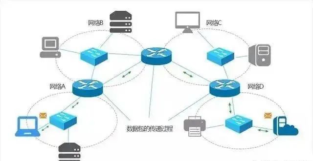

路由器也被称为网关设备,它通常被用来路由不同网络之间的数据包,也会根据信道的情况自动选择和设定路由,并将您的网络与Internet连接起来。事实上,互联网是由成千上万个路由器组成的。
路由器的工作原理
路由器检查每个数据包的源IP地址和目的IP地址,并在IP路由表中查找数据包的目的地,再一遍又一遍地将数据包路由到另一个路由器或交换机上,直到到达目的IP地址并作出回应。
当有多种方式都可以到达目的IP地址时,路由器可以巧妙地选择最经济快捷的方式。当路由表中没有列出报文的目的地时,报文将被发送到默认路由器(如果有的话),如果数据包没有目的地,它将被丢弃。

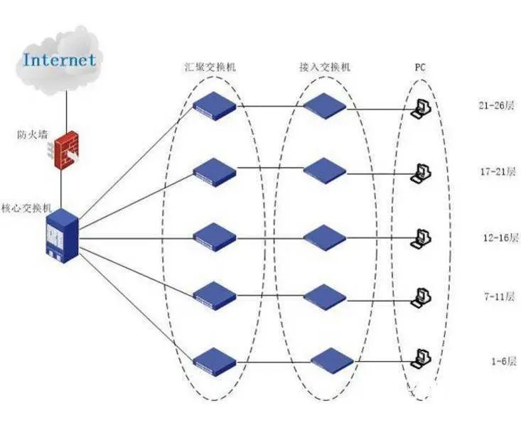

02 商务大厦网络组网
(1)网络中心设在大厦1层,核心交换机通过光纤下连5台汇聚交换机。
(2)汇聚层由5台汇聚交换机组成,配备1000Mbps光纤模块,分别放在1层、7层、12层、17层和21层。
(3)接入层由若干台接入交换机组成,分别接入每层PC。

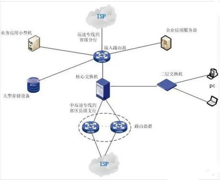

(1)构成银行网络核心层设备主要有三层以太网交换机和路由器。
(2)核心交换机具有2个1000Mpbs以太网上行插槽,能够支持光纤模块和不同的Plug-in-Cards,可以为E1、T1、ISDN、BRI、异步和同步通讯提供广域网连接。
(3)核心交换机包括二层交换功能,带有IEEE 802.1Q VLAN标签、802.1p通讯优先排序以及IGMP探测;包括三层IP静态路由、RIP、RI。

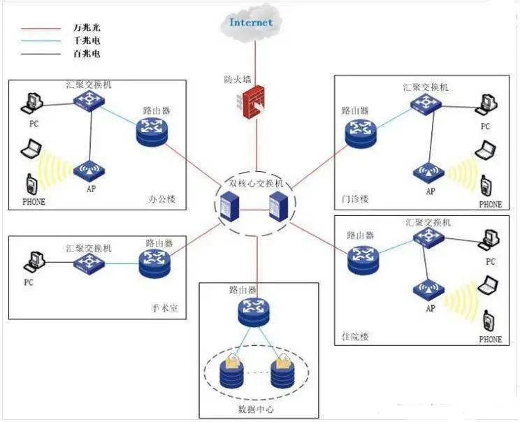

05 医院网络组网

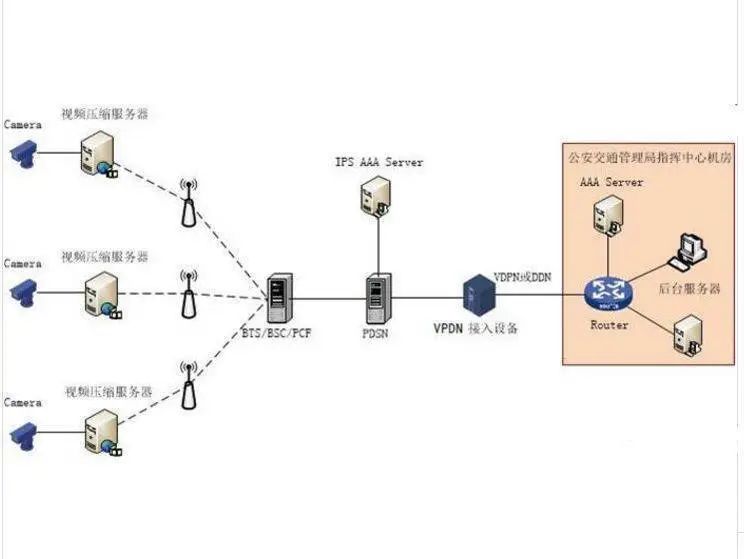

07 电子警察无线网络组网
采集端:
由摄像头和视频服务器相连,视频压缩服务器后通过无线路由器相连,与监控中心建立连接。
承载网络:
可根据实际情况选择CDMA/EDGE/TD-SCDMA等无线网络作为承载网。
中心端:
通过电信VPDN专网或者移动DDN专网接入交管局监控中心,保证数据的安全性。中心端通过相应解码软件即可查看抓拍图片。

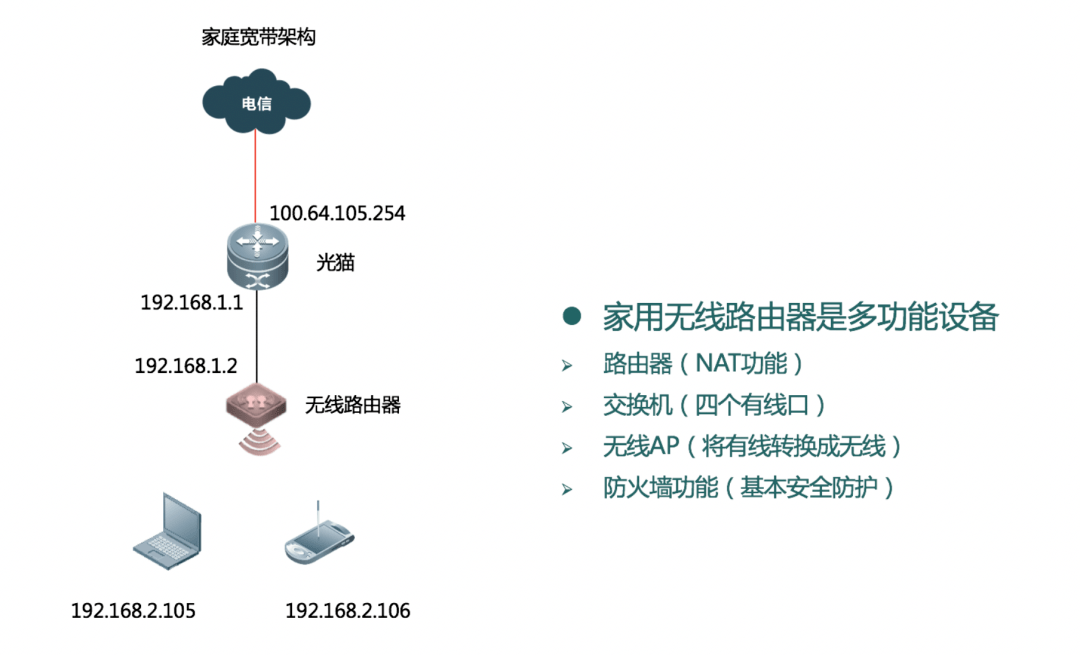

01 无线典型组网一:家庭无线网络
这是典型家庭无线组网,此网络中做了两次NAT,分别在无线路由器和光猫出口。无线路由器将有线信号转为无线Wi-Fi信号。
也可将无线路由器设置为中继模式,DHCP在光猫上进行,这样无线路由器只做二层透传,无需NAT。
