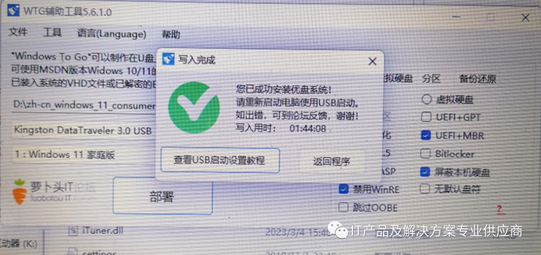

      我们通过下载一个WINTOGO的辅助工具,同样也可以实现这样的功能,16G的U盘可以支持,以下就是制作过程:
      1、插一个16G的U盘到电脑上,最好是USB3.0的U盘,速度快一点
2、下载这个WTG辅助工具,我用这个工具制作成功了。
3、下载安装源文件程序,这里从微软官网下载的win11的安装ISO,选择Windows11家庭版,保持右侧的默认设置,直接点击部署,U盘被分为两个分区,一个小的,一个大的。
4、开始部署的过程
5、经过近2个小时的部署,成功了。
6、重新启动电脑选择通过U盘启动:
7、成功启动电脑,可以完成各种电脑的正常操作,就是速度有点慢,但是进行各种测试还是没什么问题的。

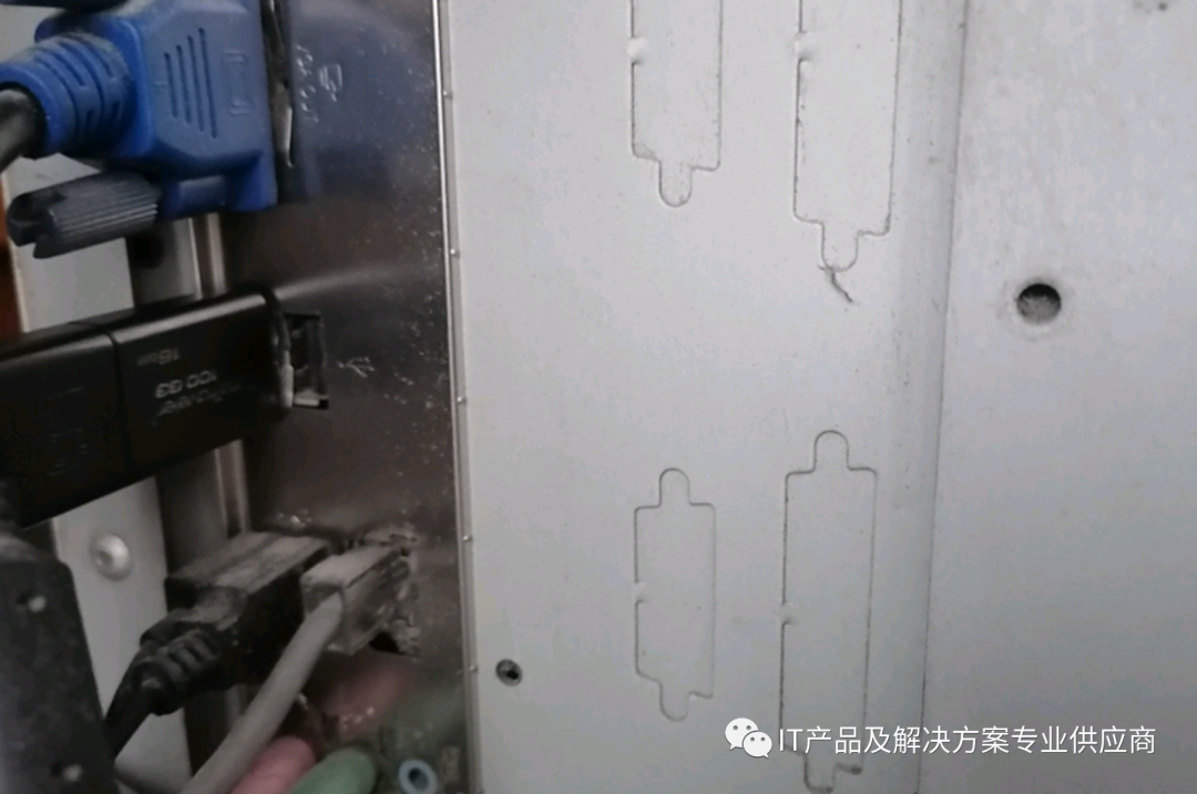

8、更换到其他电脑上进行测试,插在其他电脑上是否能正常启动了,我们插在了一台式电脑上
9、开机选择通过U盘启动电脑,正常显示登录界面:
10、原先电脑的硬盘处在脱机状态,能看到的数据只有U盘的存储数据。
11、插上无线网卡后,有驱动小光盘,可以安装驱动程序,
12、可以正常发现WIFI,连接网络,满足我们的测试要求了。
