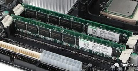

内存和固态的白菜价真是百年一遇,这时候升级内存无疑是最好的时间点。不过,如何搭配内存,你考虑过这个问题吗?双通道如何实现的?多根内存的双通道也分性能优劣吗?

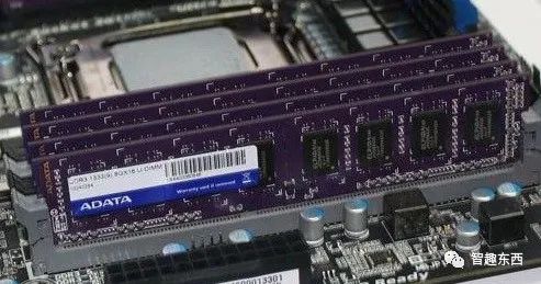

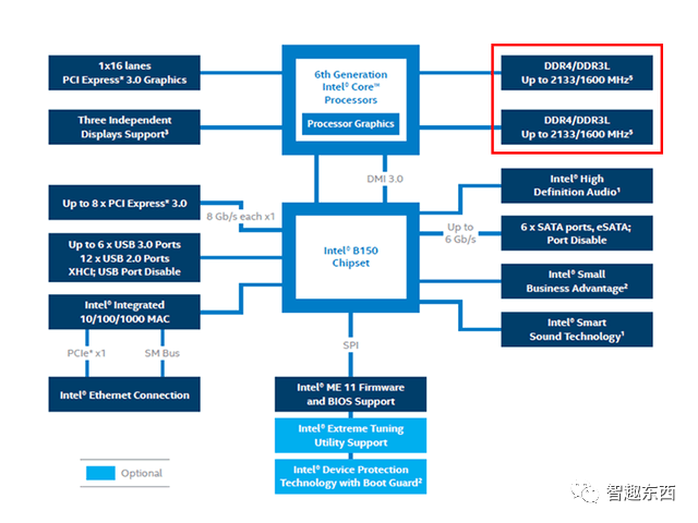

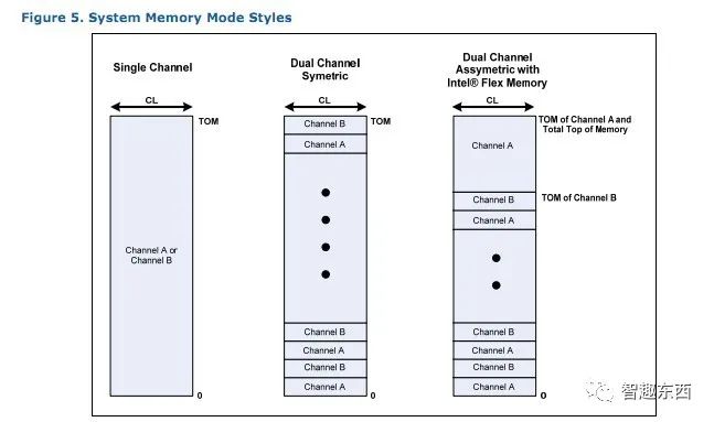

0dae11c08581ffae53290789d5756e3f.jpg     首先必须要说一下Intel弹性双通道内存技术(Intel Flex Memory Technology)。它能让内存组装更加灵活,允许不同容量、规格甚至不成对的内存条组成双通道。这为系统配置和内存升级带来了更多弹性(AMD也有类似技术)。

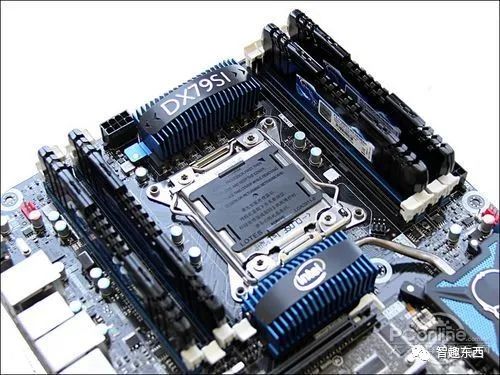

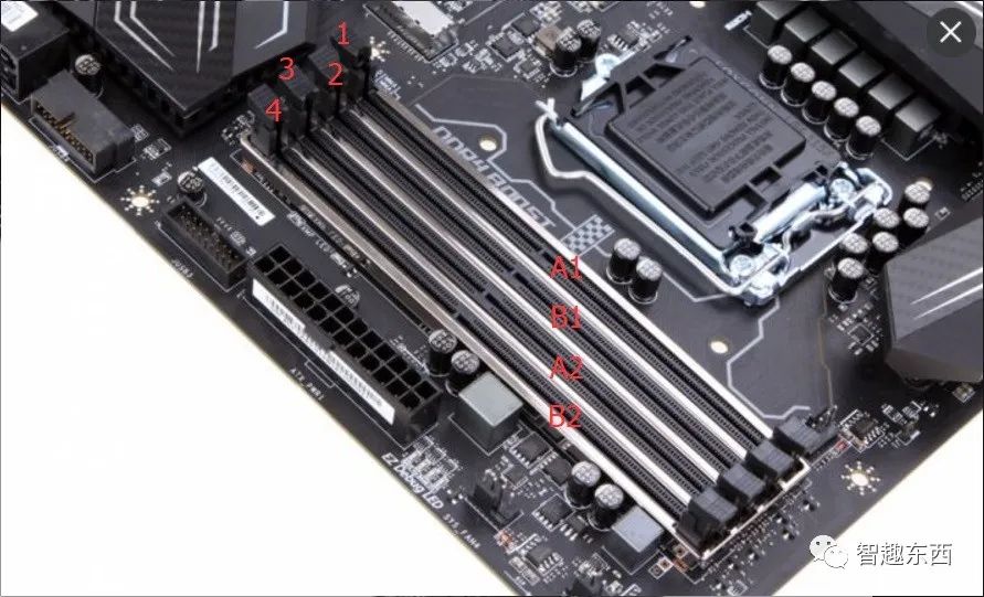

57c2783c859b593a3bb94e91619f6780.jpg     在双通道内存的配置中,我们通常会看到内存插槽的颜色区分。虽然现在有些主板为了外观整齐可能取消了这一设计,但需要注意的是,内存插槽的安排实际上是按照主板设计者的标识进行的,如图中所示,1、3插槽为一组,2、4插槽为另一组。

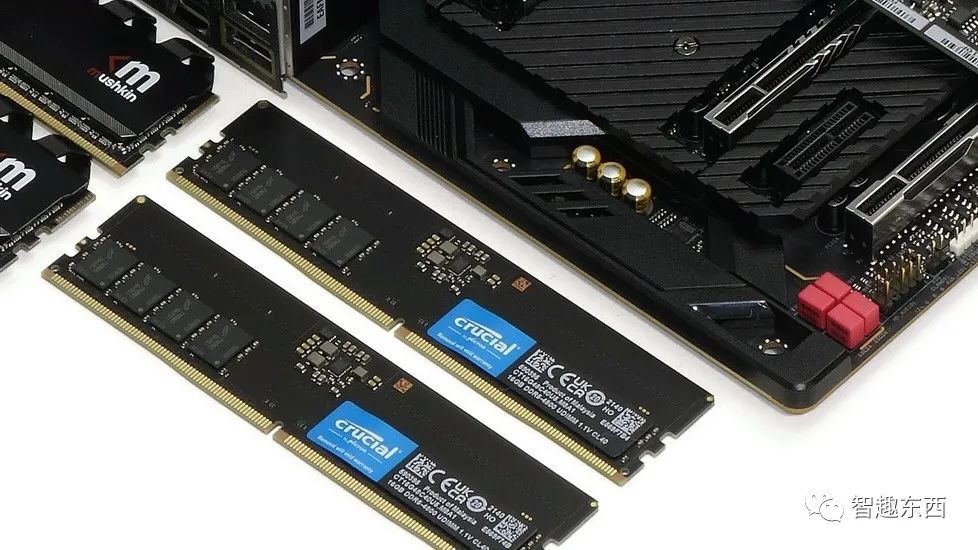

e3d101779fb35a5cb2aa7cfed7802a13.png 两条内存:
    最简单的情况是只有两条内存,可以是同容量也可以是不同容量。无论哪种情况,只要将这两条内存插入插槽,都能实现双通道模式,性能差异几乎可以忽略不计。

    三条内存的情况相对较少,但仍有可能出现。如果是相同容量的内存,只需按顺序插入即可。对于不同容量的内存,最好的方式是将两条同容量的内存插入一组(A1+A2 或 B1+B2),而另一条内存则与其中一条成对容量的内存搭配(A1或A2与B1+B2 或 B1或B2与A1+A2)。

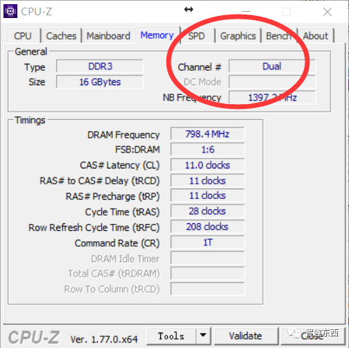

d004267db2acd11db23372dbbf6511f8.jpg     当然,以上都是单纯指的同容量、同频率,如果是同容量不同频率的,系统会以最低频率的内存为标准看齐。所以要注意这一点。    性能表现会有差异吗?当然会。多年前,双通道内存的表现以两条内存为最佳,但现在,最佳性能通常出现在四条同容量、同频率内存条的双通道配置上。次之则是两条同容量、同频率内存条的双通道配置。注意,某些测试软件可能无法准确测试不同容量或数量的内存条双通道配置,但可以通过软件如CPU-Z查看内存属性来确认是否处于双通道模式。
