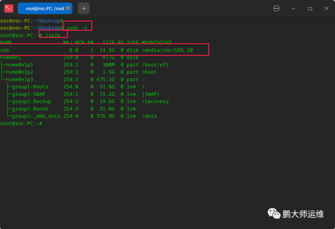

2、查看所有磁盘和分区信息

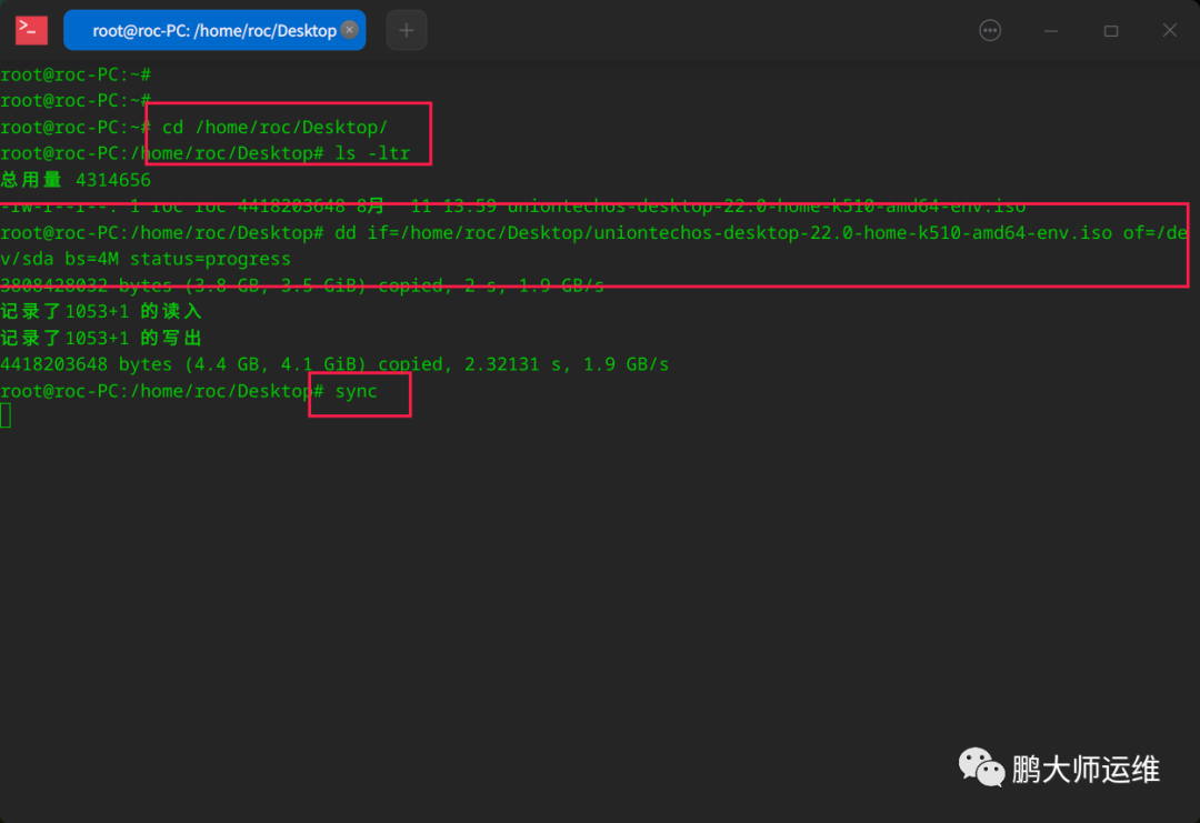

3、使用dd命令将ISO镜像刻录到U盘中,刻录完成后使用sync进行同步,在进行sync同步的时候,可能需要很长的时间,这主要取决于你的ISO文件大小以及你的U盘读写性能,请耐心等待sync返回值
其中:
  • if=/home/roc/Desktop/uniontechos-desktop-22.0-home-k510-amd64-env.iso 指定了ISO文件的路径。
  • of=/dev/sdb 指定了U盘的设备路径。
  • bs=4M 设置了块大小为4M,这可以加速刻录过程。
  • status=progress 会显示刻录过程中的进度信息。
