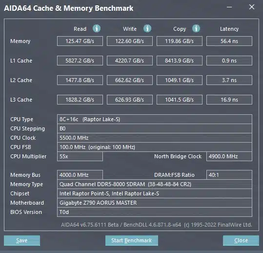

从今年1月到7月,Steam 硬件和软件调查中,32GB 内存容量占比已经从 13.84% 来到了接近 20% ,且仍有上升之势。
32GB 看来是日渐普及,大内存相比 16GB对游戏及普通工作来说,有什么提升?
似乎能直接想到的是,也就是能挂更多后台。
不过实际上就算没有工作需求,大内存也是有额外优势的,只是 Windows 默认调度太保守...

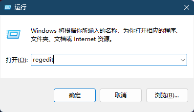

Win+R 运行 regedit 打开注册表编辑器。
涉及注册表修改建议先进行备份,遇到问题可直接还原。

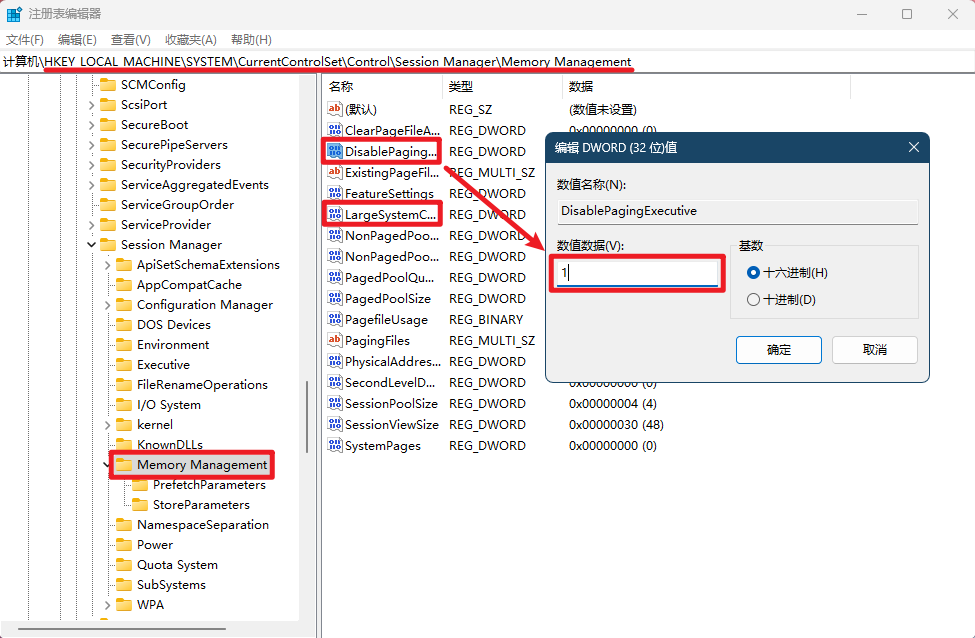

导航到以下位置:
\HKEY_LOCAL_MACHINE\SYSTEM\CurrentControlSet\Control\SessionManager\Memory Management分别双击 DisablePagingExecutive 和 LargeSystemCache 这两项,将其数值由 0 修改为 1 。
重启系统,禁用前台程序的页面交换就已经生效了。

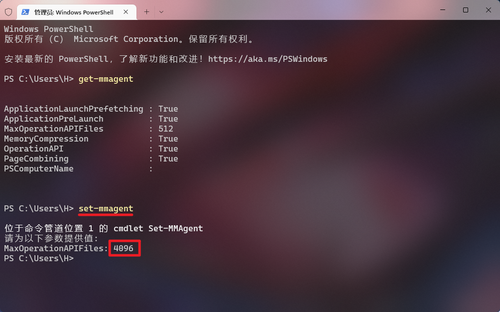

但 LargeSystemCache 大容量系统缓存虽然已经开启但我们需要给它设置一个更大的值
右键开始,管理员身份运行终端/PowerShell 。
执行 get-mmagent 命令可以看到许多内存功能选项。
其中 MaxOperationAPIFiles 最大程序预加载进内存的文件数也就是我们需要修改的值。
执行 set-mmagent 命令,根据提示填入一个更大的。
32G 及以上电脑可以开大点(1~8192),我这 16G 就开了 4096 ,可以多次修改感受。
都到这了可以顺便再优化一下其他内存功能。
建议关闭 MemoryCompression 内存压缩和 PageCombining 内存合并这两项,可以减轻 CPU 负担但会稍许增加内存占用。

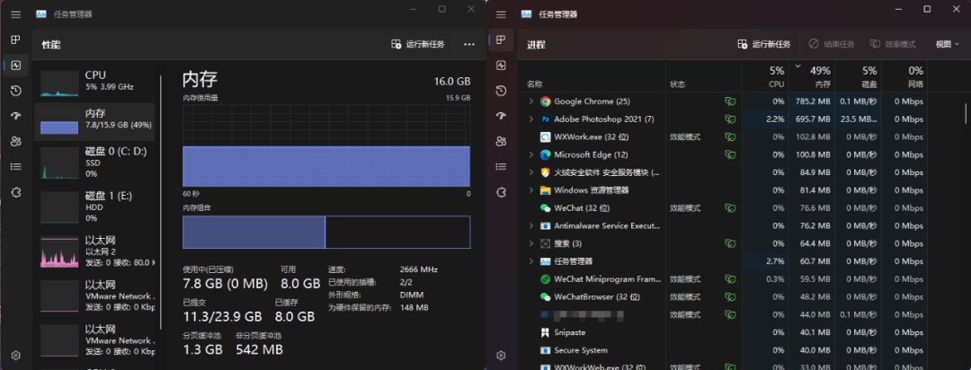

优化完,小蝾这 16G 内存的占用情况也十分健康,原来不爆内存现在也不会爆内存。
而对软件、系统流畅度以及减少 CPU、硬盘跟不上时的谜之卡顿上还是有所帮助的。
