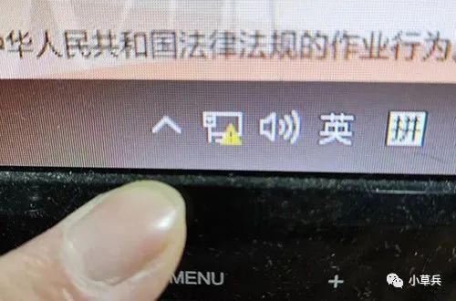

一个拥有数十台电脑的公司,多数是没有配备一专门IT人员的,网络更谈不上有何规划,基本宽带进来自己配个无线路由、一个或者多个交换机,网络问题就基本托付给这几个设备(怎么有种靠天吃饭的意味),没有规划的网络环境,比较常见的故障之一就是网络冲突,具体所呈现的一般状态,就是系统桌面右下角的网络图标打一个感叹号,如下图,有些情况下是会有提示ip冲突的字样。

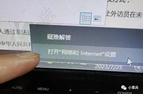

3.1右下角网络图标-右击鼠标-打开网络和Internet设置

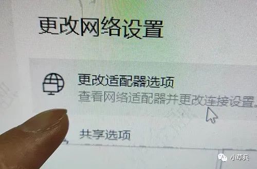

3.2找到-更改适配器选项

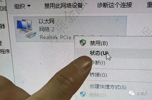

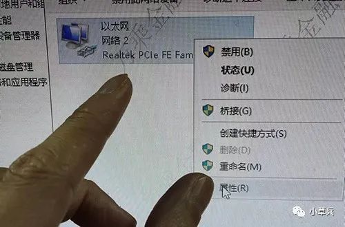

3.3以太网-右击鼠标-状态(先确认本机当前IP地址)

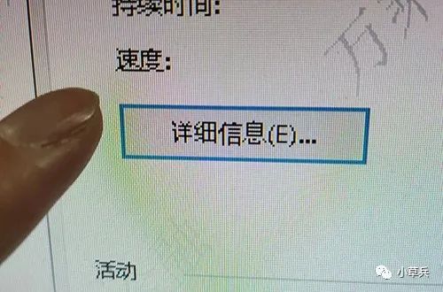

3.3选择-详细信息

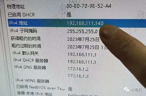

3.4-iPv4/子网掩码/网关/DNS,当前本机网络配置情况表,如下图所示,iPv4地址192.168.111.140中的140即主机号为IP地址冲突位置,我们需要修改的数字就是它,理论范围(2-254)
3.5回到以太网-右击鼠标-属性

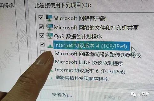

3.6选择-Internet协议版本4(TCP/IPv4)

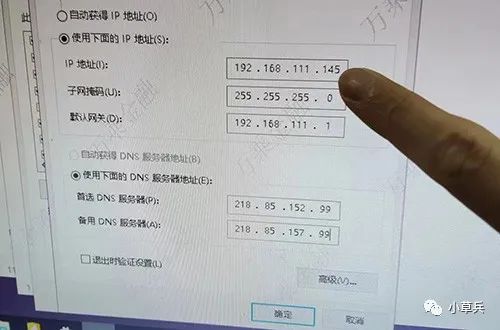

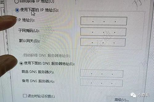

3.7默认自动获得IP地址,选择-使用下面的IP地址-手动侯改冲突IP
3.8在3.4步骤,查看到了此时本机网络配置情况,我们只要修改IP最后一个数字,即可解决我们IP冲突的问题,比如,我们现在是140,我可以改在141、142、143、144、145(理论数字在2-254之间都可,如某个数字已经被其它网络设备占用,自有提示,我们再换其它范围内数值即可)-确定保存即可。
