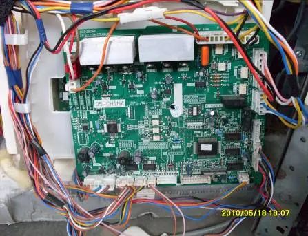

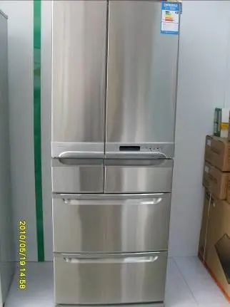

品牌:海信冰箱,型号:BCD-310WBP
二、故障现象:开机后显示板上的菜单项目闪烁,表示出现了自检故障,这时长按下某一个按纽,则停止闪烁,10 秒钟以后,在液晶显示屏上进行60 秒的异常代码显示,显示发生故障时的检查部位,交替闪烁“H31,H32,H34”
三、原因分析:
根据总部培训资料查询得知:H31除霜传感器(冷冻)即FD传感器断路;H32冷藏室传感器即R传感器断路;H34制冰盘传感器即I传感器断路;分析原因可能是传感器损坏,或者是传感器电路故障。
四、检修过程及处理方法:(附加图片)

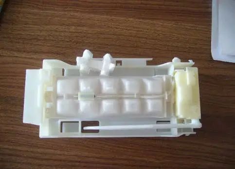

根据冰箱所报的故障,打开后背电控盒,找出以上几个传感器相关的线插P502:①②蓝棕线:FD传感器(12K欧姆 1%);②③棕黄线:R传感器(3.3K欧姆1%);P505:⑦-⑿制冰机:中间;I传感器(5.6 K欧姆1%),以上阻值是在环温25度下测得
测量这三个传感器的阻值均正常,怀疑可能是主控电路板故障导致冰箱报这三个传感器同时出现开路故障,结果更换主控电路板后故障依旧;为了确认故障点,又分别将这三个传感器从冰箱内部拆出进行重复检查,用万用表测量自冰箱内部插头到外部主控板插头间相对应的连接线导通是否正常,检查结果传感器阻值都是正常的,冰箱内藏的连接线也是好的。
维修进入盲区,经过请教总部常工得知线插P502:②号棕线是这三个传感器的公共端,有可能这根线插松脱造成三个传感器没有供电而导致冰箱报故障,而三个传感器同时损坏的可能性很小;将P502:②号棕线从插头内拔出检查确定插头已经松了,紧固以后插好,故障排除。
五、经验总结与得失:
这台冰箱最初故障是不制冷,由于购机时间不长,属于高端产品,用户要求换机;换回后经过检查确定压机无排气,更换压机以后制冷正常了,却又出现以上的故障;因此分析可能是在维修检查过程中造成线插接触不良;
这款冰箱主控板上有8个小插头,这种线插采用的是三面包围的方式,如果维修检查时拔插几次极易造成松动;建议总部改进成四面包围的方式,芯部加上弹片,一定会杜绝此类故障的发生;开始维修时感觉冰箱结构复杂,控制功能很多,忽略了对传感器电压的测量,检查过程走了很多弯路;修好以后总结经验得出:对总部的培训资料吃透,学好,熟练掌握了相关知识,维修过程就会得心应手。
