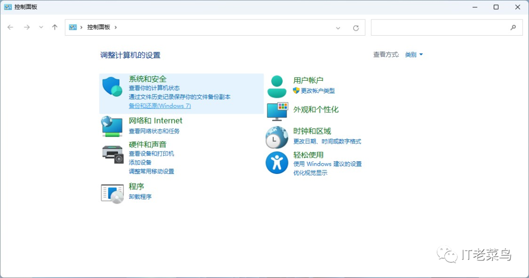

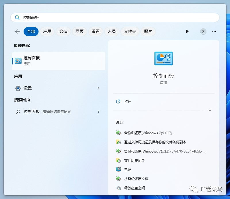

但是Win 10 或者 Win 11 的创建系统映像功能却不好找,不熟悉 Win 10 或 Win 11 的人,以为控制面板被取消了,其实不然,几乎所有 Win 7 的功能都被继承了,但是都被藏得比较隐秘。桌面左下角 Windows 图标旁边的搜索框可以搜到系统的所有内容,也包括控制面板。
在系统和安全下,点击备份和还原(Windows 7)。
在左侧点击创建系统映像。

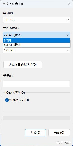

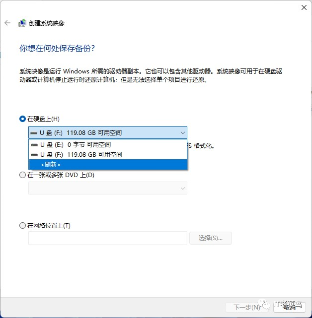

查找备份设备的结果有显示U盘,但此驱动器无法用于存储系统映像,因为它没有使用 NFS 格式化。
打开文件资源管理器,将U盘格式化成 NFS 文件系统。
在创建系统映像界面的在硬盘上的下拉菜单点击刷新,显示U盘此驱动器不是有效备份位置。(○´・д・)ノ
怎么办呢?(*  ̄︿ ̄)

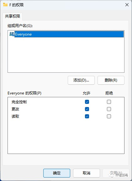

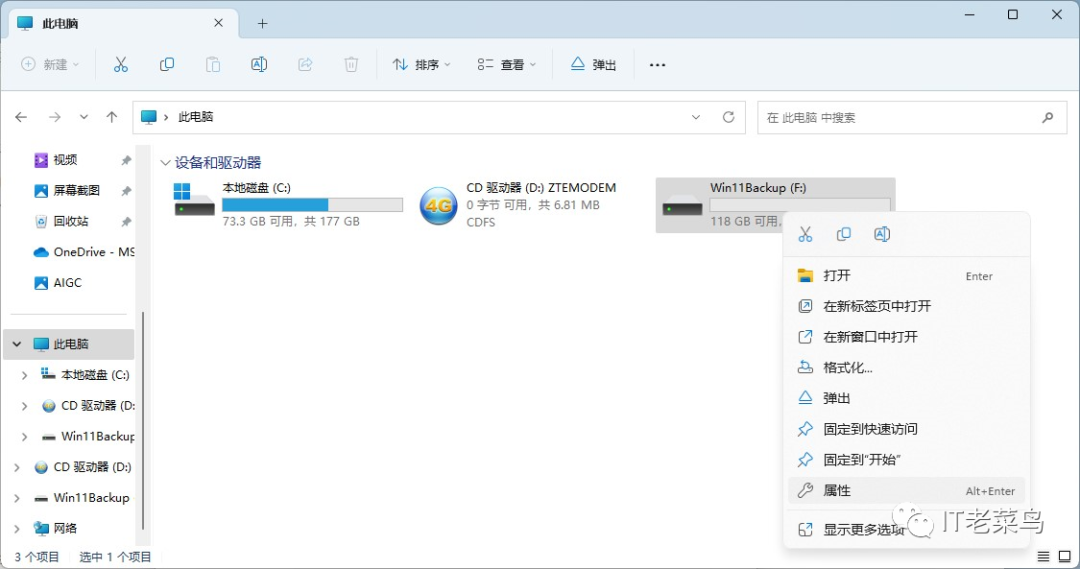

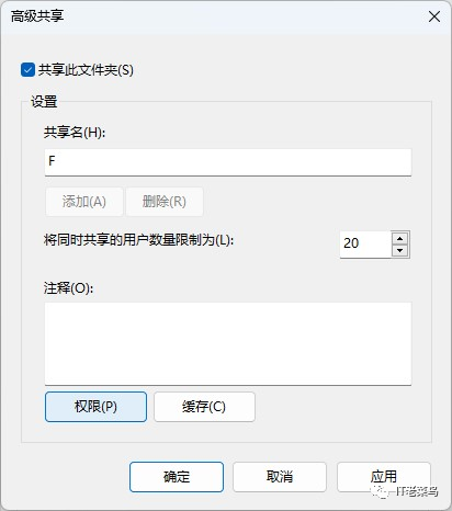

右键点击U盘,选择属性,再选择共享的高级共享(D)...
勾选共享此文件(S),点击权限(P),在F的权限页面,将 Everyone 的权限(P)设置成允许-完全控制,点击确定。
再点击确定,回到U盘(F属性页面,复制网络路径(N) 的内容。

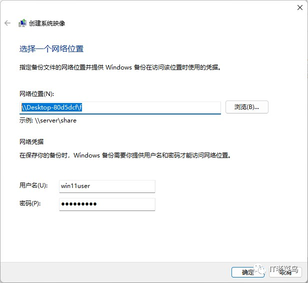

回到创建系统映像页面,选择在网络位置上(T),点击选择(S)。
在网络位置(N)的输入框里,粘贴之前U盘属性里共享后的网络路径,为 Windows 备份设定用户名和密码,点击确定。
回到创建系统映像页面,点击下一步,点击开始备份(S)。

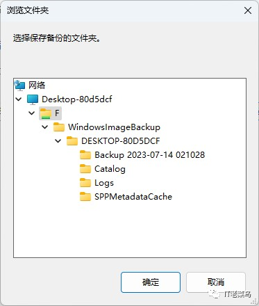

当你要还原系统时,可以在备份和还原(Windows 7),点击选择其他用来还原文件的备份,点击浏览网络位置(T)。
复制U盘的共享网络路径(N),将其填入还原文件(高级)页面的网络共享(N),点击浏览(B),选择F点击确定,再点击确定。
