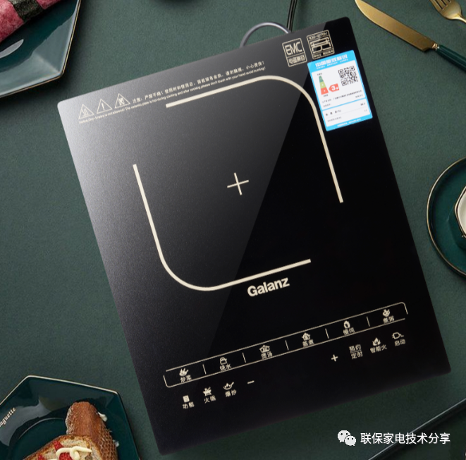

九、格兰仕电磁炉代码表
(一)II型电磁炉故障代码表(CXXA-X(X)P1II)“○”表示灭,“●”表示亮。
15分钟灯30分钟灯45分钟灯60分钟灯数码显示故障原因
●●●●E0硬件故障
●○○○E1IGBT超温
○●○○E2电源过压
●●○○E3电源欠压
○○●○E4炉面传感器开路
●○●○E5炉面传感器短路
○●●○E6炉面超温
●●●○E7IGBT传感器开路
○○○●E8IGBT传感器短路
(二)A方案的故障代码汇总(原方案CXXA-X(X)P1)
E-0或15分钟定时灯闪亮电源电压过低造成电机转速过慢或电机风叶脱落;
E-1或30分钟定时灯闪亮电源电压过高造成电机转速过快或电机卡转;
E-2或45分钟定时灯闪亮机器内部散热器温度过高或温控器插座脱落;
E-3或60分钟定时灯闪亮热敏电阻开路或损坏或是连接线脱落。
(三)B方案的故障代码汇总(原方案CXXB-IMP1、CXXB-HYP1)
E1IGBT高压保护一般不出现。
E2无锅锅具位置放置不正或者锅底面积过小。(较多出现,有时会误报警。如果短暂报E2很快恢复加热可以认为正常)。
E3热敏电阻传感器断路
E4电源电压过压/欠压即超过限定最高最低工作电压。
E5整机过流超出设定电流值。
E6热敏电阻传感器短路
E7风扇供电故障。
E8干烧或者锅体超温保护(超260度)
(四)HYP1\HNP1\HVP1\IMP1\JMP1系列(II型板)X1YP3\X8VP3\X6BP3系列C20--H8B
E0电路故障电路故障
E1IGBT超温无锅或锅具材料不合适
E2电源电压过高电源电压过高(250V)
E3电源电压过低电源电压过低(180V)
E4炉面传感器开路炉面传感器开路
E5炉面传感器短路炉面传感器短路
E6炉面超温炉面超温
E7IGBT传感器开路IGBT传感器开路
E8IGBT传感器短路IGBT传感器短路
E9电路故障IGBT超温
