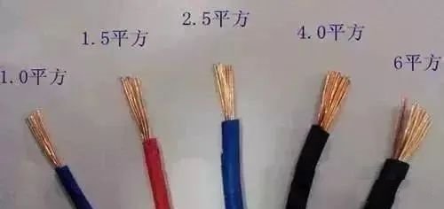

一般家庭中能够见到的电线,是1.5平方、2.5平方、4平方、6平方和10平方五种规格。电线的载流量依次增加,价格也是依次升高。

照明回路的电线,要看灯具的数量。如果数量比较少,装修比较简单,可以选择1.5平方线。但电线是按“盘”卖的,一盘就是100米。但照明回路根本用不了100米,买了也是浪费。因此通常选择2.5平方线,把插座回路的下脚料挪过来,就够用了。
用量最大的就是2.5平方线,我们家里的所有五孔插座,几乎都需要使用这种规格。唯一例外的是厨房:现在厨房的电器多、功率大,所以要在厨房的干路电线上,使用更高规格的4平方线。
除此以外,所有大功率家电,都需要用到4平方线。比如空调、电热水器等——换句话说,需要用16A三孔插座的家电,都要配4平方线。
家庭中几乎不需要用到6平方及以上的线,近几年有一项特殊:即热式电热水器。它的功率一般在5000W以上,如果要用它的话,需要专门给它布一路6平方电线。同时还要看家里的开关、电表、外线粗细符不符合即热式电热水器的要求(可以咨询卖家),不符合的话,只有电线也无济于事。
