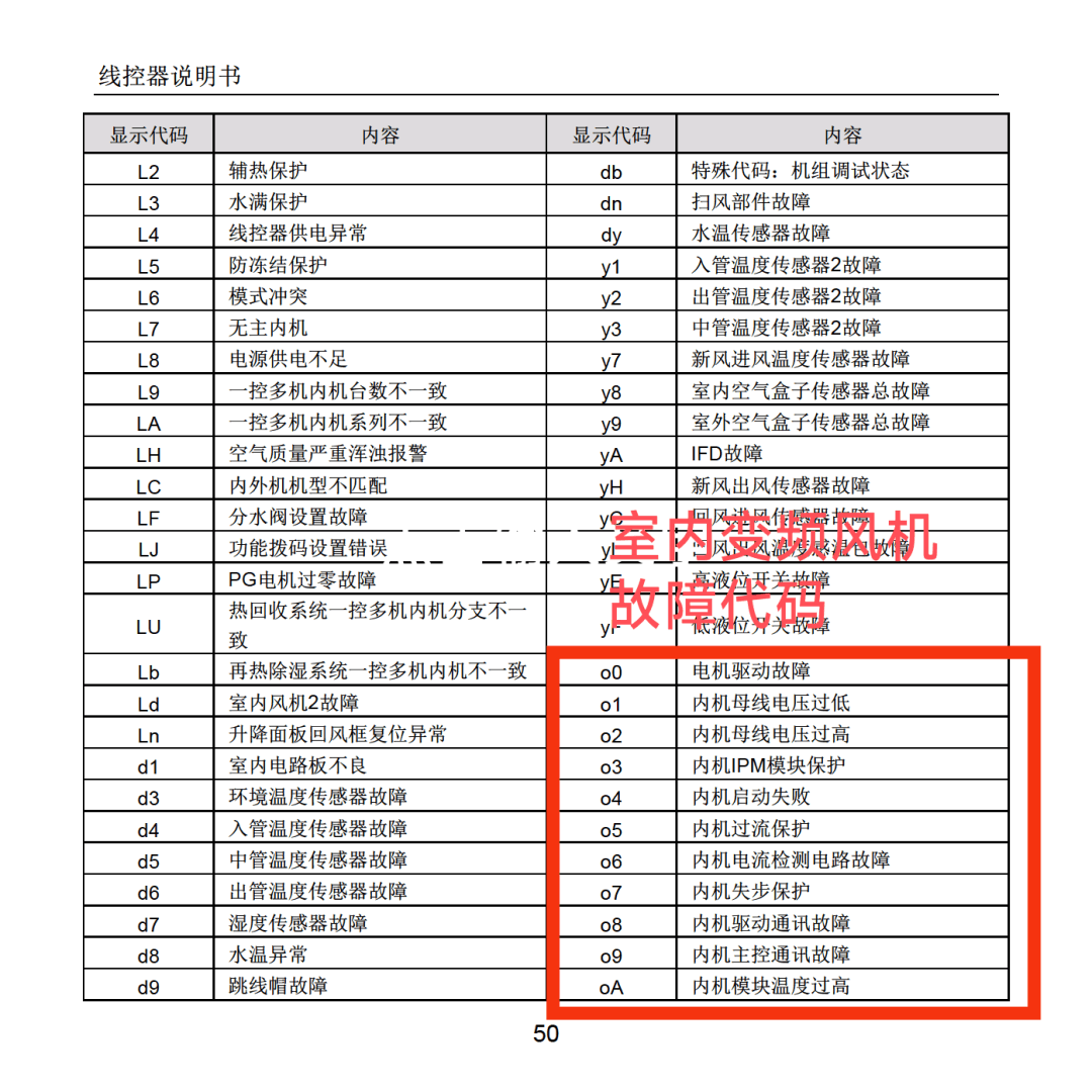

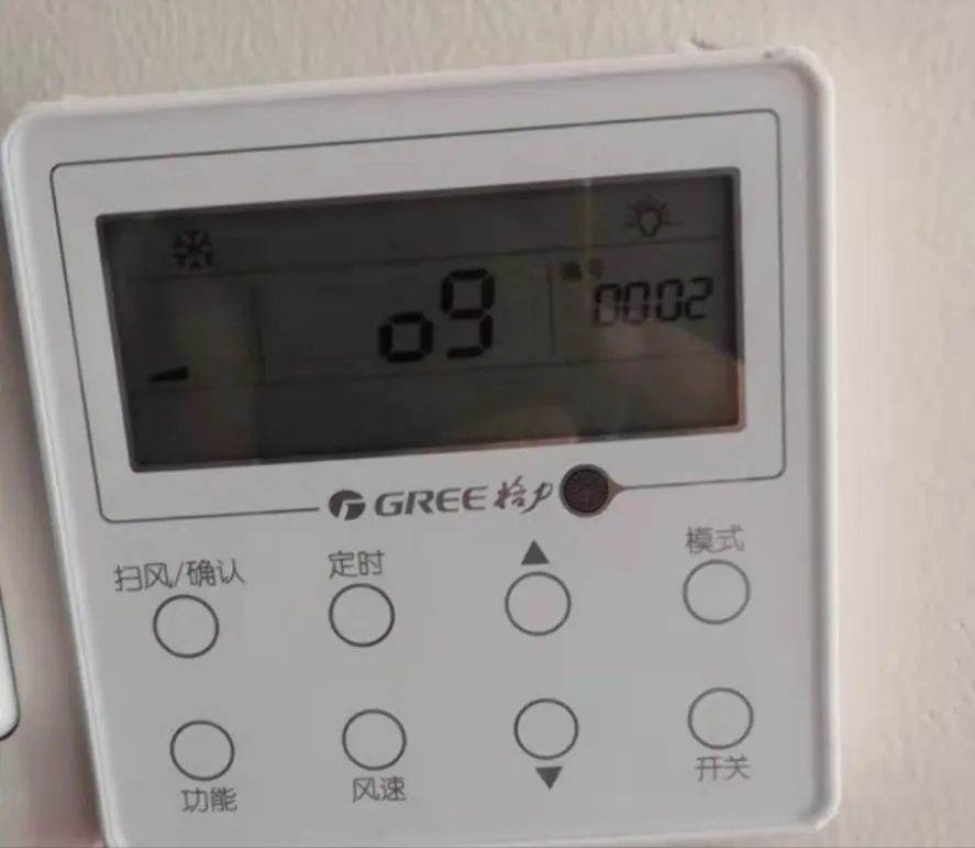

格力新款多联机o9代码:内机主控通讯故障,这个故障代码一般出现在内机电机采用直流变频的,定频风机不会出现。
o9故障可能原因分析
室内机主控板与风机驱动板通讯异常。

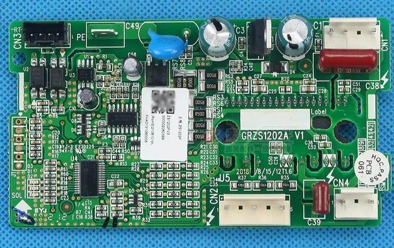

3、第三步检查风机驱动板和主板是否正常?
先更换风机驱动板,若无法解决问题,则主控板可能存在异常,需要更换主控板。
通过之前多起故障维修,发现风机驱动板损坏较多,可以作为重点排查对象。

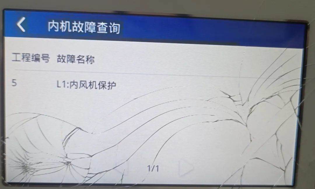

口袋精灵检测是L1代码,指向的还是室内风机
4、第四步检查风机驱动板和主板是否正常?前面排查没有问题就更换风机驱动板,若无法解决问题,则主控板可能存在异常,需要更换主控板。
