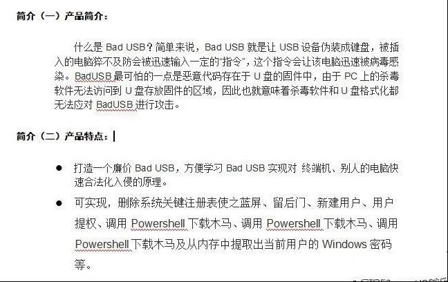

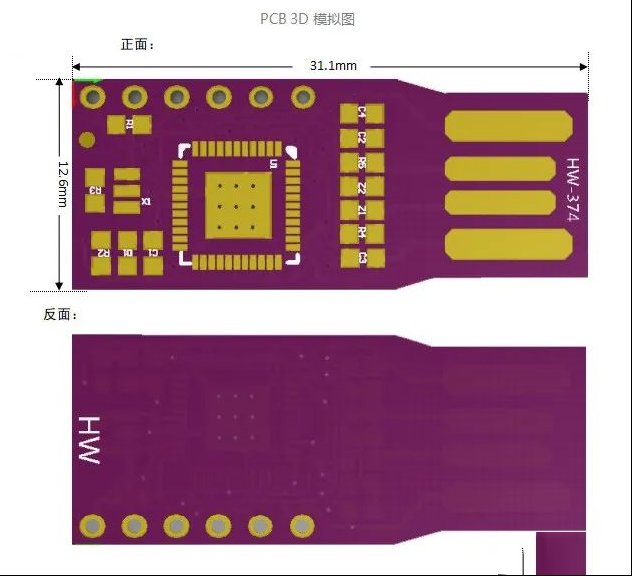

首先介绍一下BadUSB Leonardo可以通过模拟键盘和鼠标输入,实际上就像是有一个看不见的U盘在操控着计算机。它可以执行各种任务,例如:
  • 恶意软件注入: BadUSB Leonardo可以模拟键盘输入,将恶意代码或命令注入到目标计算机中,从而控制计算机或窃取信息。
  • 自动化攻击: 它可以自动执行一系列攻击步骤,例如在短时间内多次输入错误密码,进行暴力破解,或者在无人监控的情况下执行恶意操作。
  • 社会工程学攻击: 利用伪造的输入,BadUSB Leonardo可以伪装成用户,进行欺骗性的操作,例如发送虚假的电子邮件或执行网络钓鱼攻击。
  • 系统崩溃: 通过模拟鼠标和键盘操作,它可以导致系统崩溃或无法正常工作。
  • 数据窃取: BadUSB Leonardo可以悄悄地复制文件、截取敏感信息或者通过网络将数据传输到其他地方。

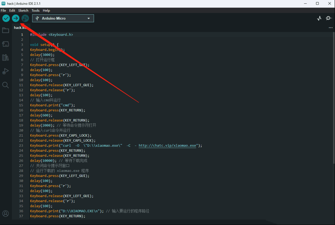

将上方代码保存名为hack.ino,烧录到BadUsbU盘中

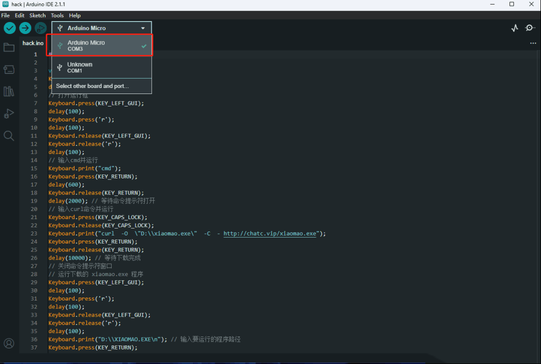

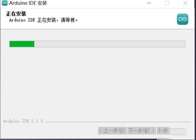

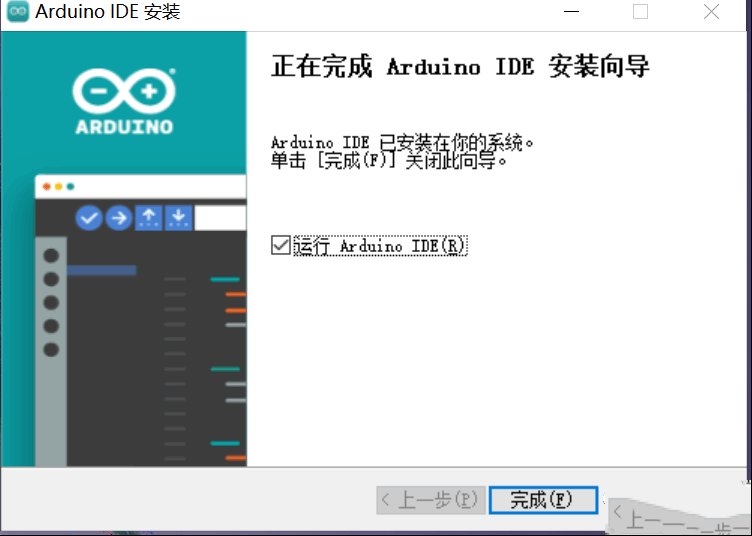

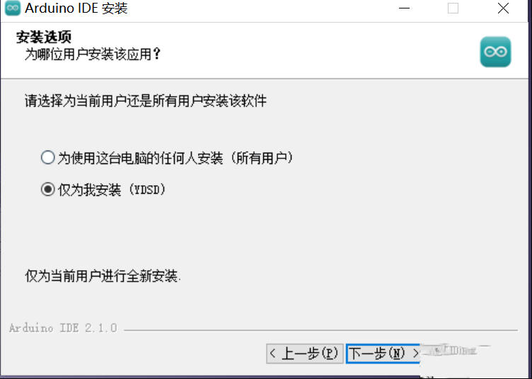

打开Arduino IDE  工具插入u盘选择自己的BadUsb U盘将攻击代码烧录进去
选择Arduino Micro
点击上传代码,烧录u盘中,烧录成功后下次插入u盘会自动执行烧录的攻击代码
