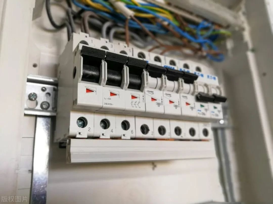

在照明分支回路中,不得采用三相低压断路器对三个单相分支回路进行控制和保护。这是为什么?想必大部分电气设计人员都非常清楚了。但是对于一些电气设计新手来说,就可能云里雾里了,甚至还有一些电气设计新手是一问三不知的。我们都知道因照明负荷主要为单相设备,采用三相断路器时如其中一相发生故障也会三相跳闸,从而扩大了停电范围,因此应当避免出现这种情况。所以,在照明分支回路中,不宜采用三相低压断路器对三个单相分支回路进行控制和保护。下面本文以图文方式简单地给大家分析一下。
▶ 室内照明单相分支回路,为什么不能采用三相保护和控制电器?

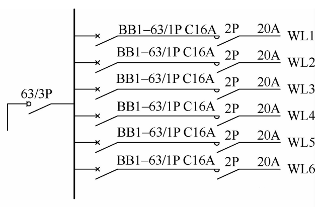

室内照明为单相负荷,若选用三相断路器对三个单相分支回路进行保护,当一相发生过电流时 三相同时脱口,扩大停电范围;且三相合用一根 N线,若 N线断线将造成故障,见下图。
通过上述分析,室内照明单相分支回路应采用单相断路器对照明分支回路进行保护。照明分支回路采用单相断路器进行保护,但接触器仍采用三级,控制不够灵敏,也不利于节能,接触器宜选用双极,见下图。
