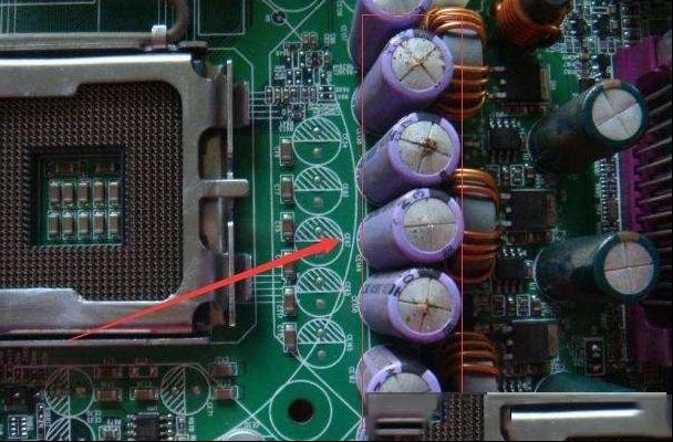

造成重新启动原因之二:主板电容爆浆
主板电容爆浆
  电脑在长时间运用后,部分质量较差的主板电容会爆浆。如果是只是轻微爆浆,电脑依然可以正常运用,但随着主板电容爆浆的严重化,主板会变得越来越不稳定,出现重新启动的问题。比较严重,这种情况电脑根本就不可能启动不是很严重。
  搞定方案:将机箱平放,看主板上的电容,正常电容的顶部是完全平的,部分电容会有点内凹,但爆浆后的电容是凸起的。将设备送修,一般更换主板爆浆部分电容即可。
