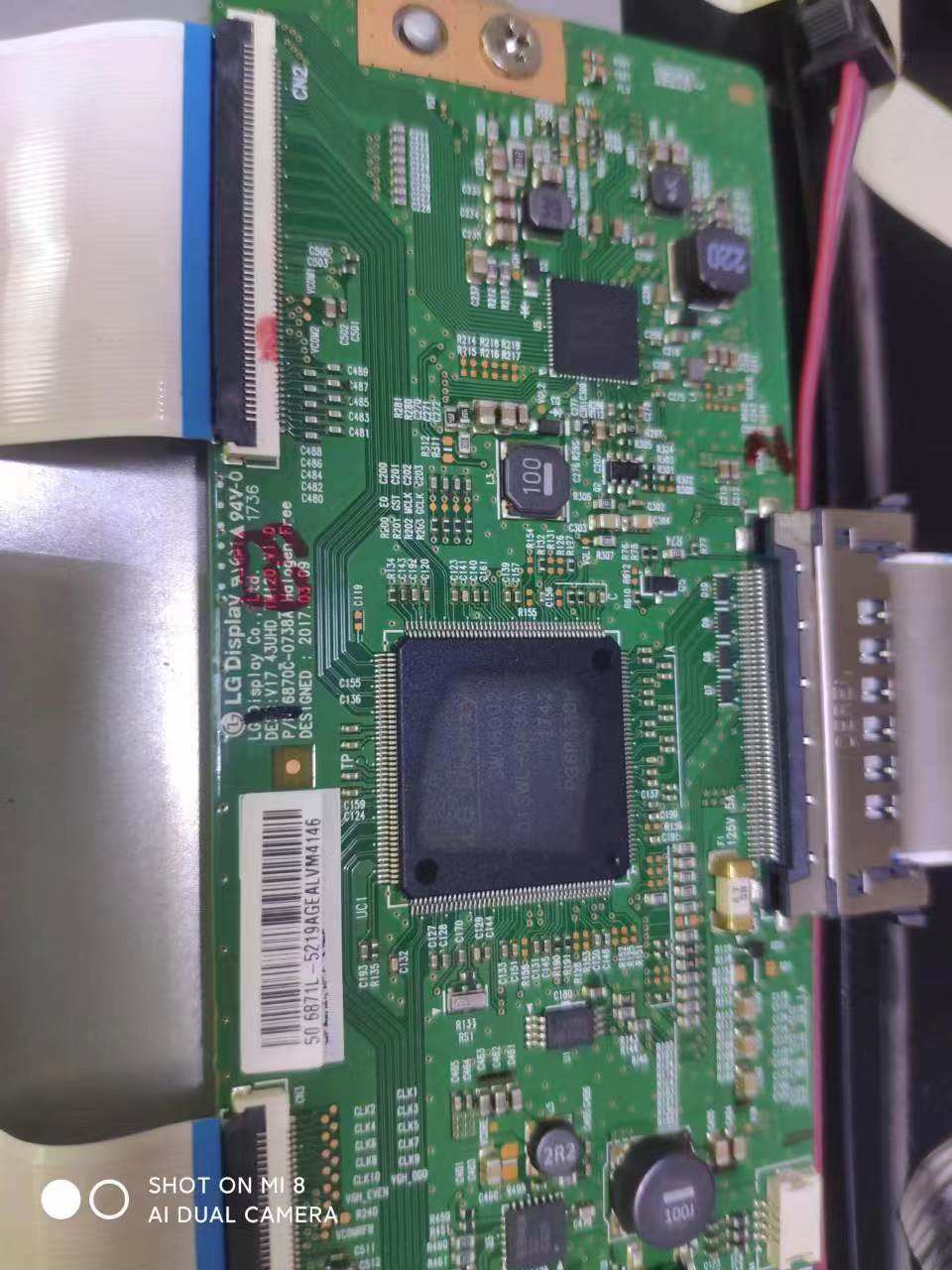

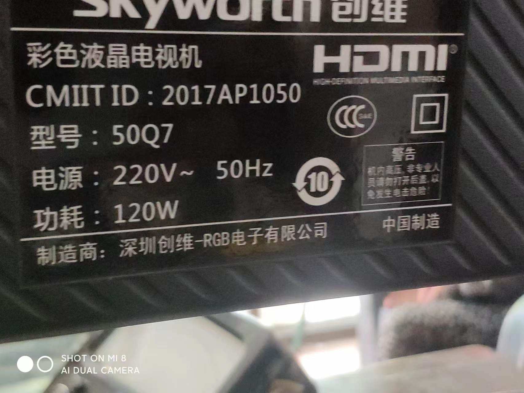

创维50Q7图像跳动,今天又拿老子理论来验证,断开逻辑板去屏幕右边排线,虽然两边都没有图像,但是看不到有跳动干扰线【有人说用手触摸断开那边,可以看到没有断开那边出现图形,但是我没有尝试,因为怕手的静电搞坏屏幕?】,于是隔离逻辑板图片红色记号位置,电视机修复。具体那几根,要慢慢摸索一下,如何才能还原最好?只愿能长久?
