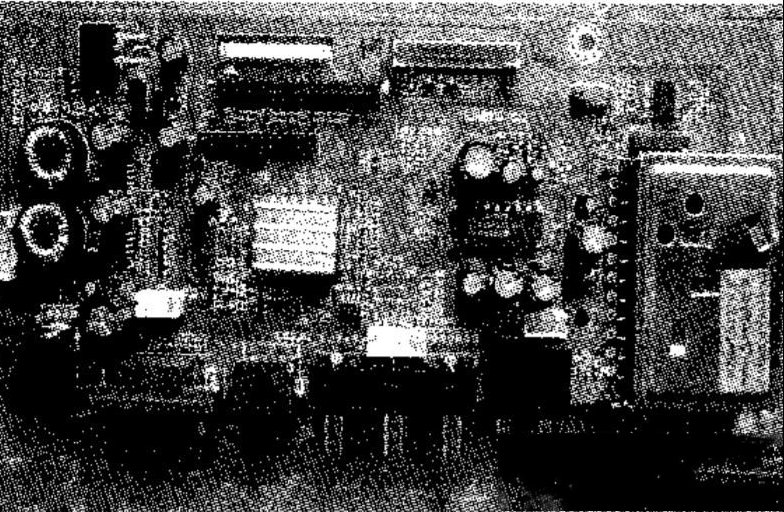

        135308v8h12rc280w03ug1.jpg         该型万能板如图1所示,该板插座的背面印制板上均有各引脚的功能标注,改装时按照标注接线即可。CN2为遥控及按键接口,其⑤、⑥脚为指示灯控制端,分别输出高、低电平,在改装时可用作开关电源或背光灯驱动板开/关控制信号;K1~K7按键另一端接地。只有给MCU写入程序后,按键才会起作用。CN18为连接背光灯驱动板(即高压板或逆变板)的插座,①、②脚为背光灯驱动板的+12V供电(多为22英寸及其以下的小屏幕),如果背光灯驱动板采用+24V供电,这两脚不接;③脚“BL"为背光开/关控制端,高电平有效;④脚“ADJ"为亮度控制端。

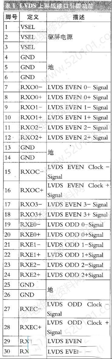

                CN7为30针(2x15)LVDS上屏线接口,引脚旁标有小怕色三角形的针为1脚,即下排为1、3、5、7.....奇数脚位,上排为2、4、6、8-....偶数脚位,其引脚功能见表1。

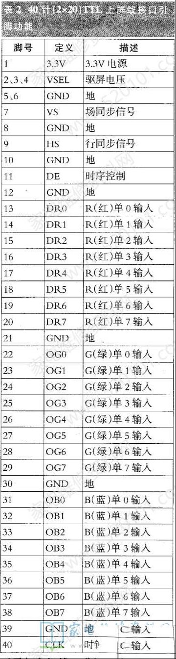

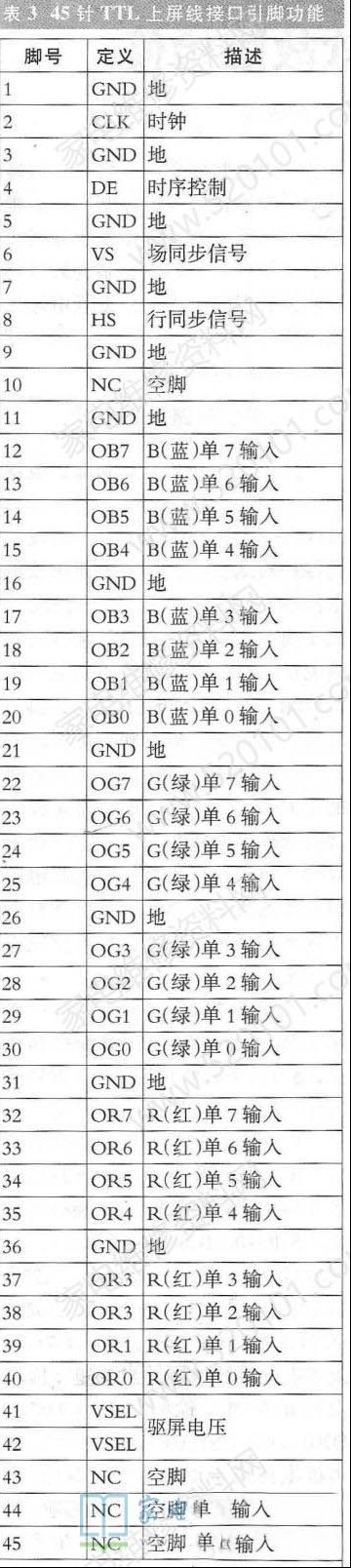

                CN4为40针(2x20)TTL上屏线接口,脚位数法与CN7相同,其引脚功能见表2;CN1为45针TTL上屏线接口,其引脚功能见表3。

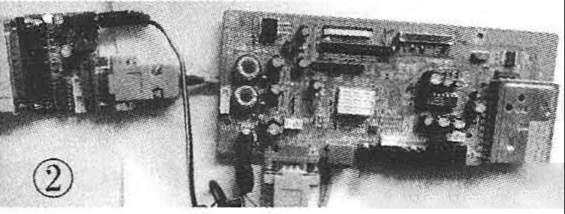

               1.将升级工具一端通过25针的打印机连线与电脑的RS232 DB25接口相连,当然两者也可直接相连,无需打印机线;升级工具的另-一端通过VGA线连接万能板,如图2所示。
               提示:①.烧写程序时,只需接通写程器与万能板上VGA插座中的②脚(数据SDA)、⑤脚(时钟SCL)和地线即可。因此,若没有VGA连线,用三根导线对应接好也可烧写程序。若写程器与万能板共用+12V供电,则只需连接VGA插座中的②脚和巧脚两根线即可。         ②.若选用市售的VGA连线来烧写程序,也应选用②、⑤针内部有连线的VGA线,否则无法完成升级操作。

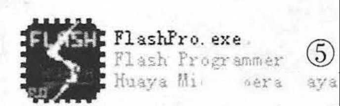

                3.找到该板所附光盘中的“FlashPro- V5[1].20"文件夹,如图3所示,双击打开此文件夹,如图4所示。

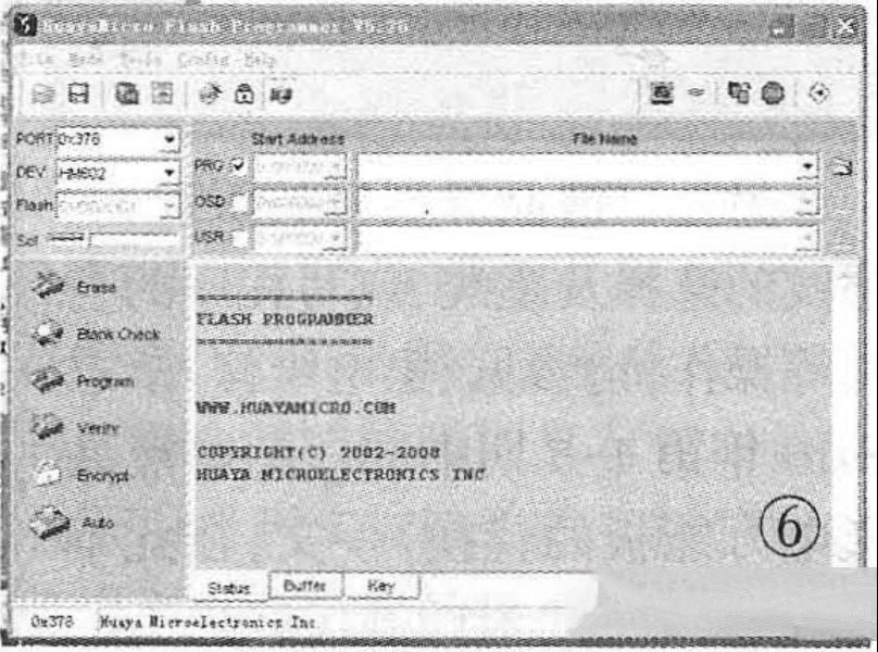

                4. 双击图4中FlashPro.exe 文件,如图5所示,这时会出现如图6所示界面。

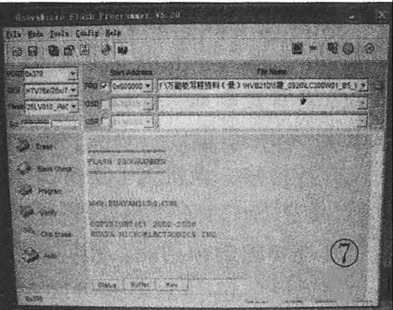

                5.设置图6中左上角"PORT”、"DEV"及“Flash"选项的值,对应该万能板时应分别设置为“0x378”、“HTV76X/28XX/79X"、“25LV010_PMC" ,如图7所示。“Scl"项为升级速度调节,往右调则升级速度变快。若出现升级失败的情况时,可将SCL时间往左边调小。
                提示:如果"PORT"、“DEV"及“Flash”选项的值选择错误,这时选择烧写程序,点击“Auto"按钮,界面上会出现多行红色字符,如图8所示,此时写不进程序。

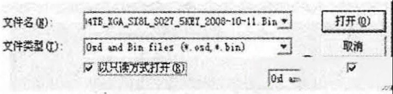

                6.在"PRG"后的框内打钩,然后单击这一行后面的文件夹图标,选择要升级的程序,使用默认的文件类型。该万能板升级程序后缀为.bin,因此在选择时应选择含有后缀为. bin的文件类型,如图9所示。

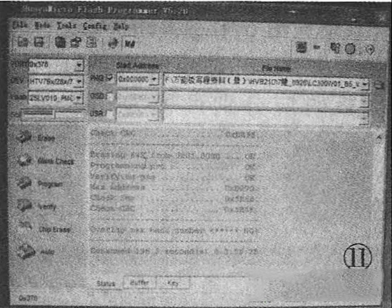

                7.点击左下角的“Auto'按钮,即可进行升级,这时升级界面上会显示升级的过程名及进度条,如图10所示。
                注意:此时的显示是蓝色。当显示类似“Consumed196.2second(s)@ 15:56:25”字符时,就表示升级过程已完成,如图11所示。
                提示:若升级时提示硬件连接失败,这时可将升级界面中任务条中的“Mode”下的“Attribute”项中“Smart H/W”前面的钩去掉,如图12所示。
