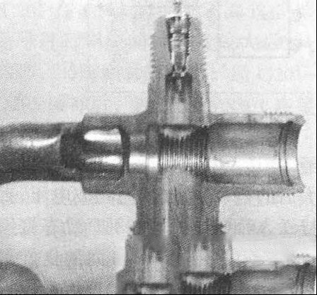

         故障现象1:截止阀泄漏。分析检修:造成此类故障的主要原因有以下几个方面:
        (1)阀芯泄漏:有两种情况,一种是阀芯关闭时漏,另一种是阀芯开启时漏,一般为第二种情况,究其原因多是焊接时没有降温保护、系统杂质多、密封胶圈本身损坏或密封胶圈本身压缩比不够等。
        (2)截止阀与室内外连接管螺母连接的螺纹滑丝,如图4所示,其产生原因是安装时操作不当或用力过大。
        (3)低压阀气门芯泄漏, 一般由系统杂质多、焊接降温不到位、阀体与气门芯配合部位的直线段尺寸偏短或顶针卡死、没拧紧,导致个别阀复位时卡住,或气门芯本身质量问题,大部分可通过拧紧或多顶几次顶针解决。
        故障现象2:截止阀表面油脂较分析检修:若截止阀阀体、接管处或焊点处油脂较多,通常表明此处有媒泄漏。在确认系统尚有冷媒后,可在其表面涂上肥皂水,如果有气泡产生,说明的确存在冷媒泄漏。若在阀本体、紫铜管焊接处、阀芯或气门芯处有气泡,则需更换截止阀。

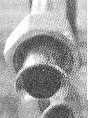

       (1)室内、外连接管喇叭口必须与截止阀接头螺纹对正,如图5所示;然后用手将螺母拧紧,接头螺纹一般用手拧进去3匝以上才允许使用扳手紧固螺母( 可以在螺纹部位擦一些冷冻油,以利于手工拧螺母),如图6所示。若只能拧进1~2匝,必须检查接头螺纹是否有划伤或滑丝现象。

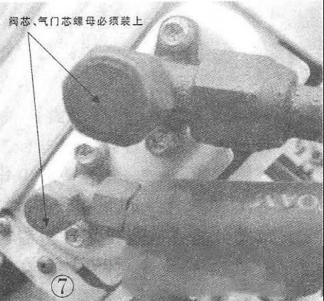

       (2)在空调联机安装后,必须用一定力矩将阀芯及气门芯螺母装在阀体上,如图7所示。

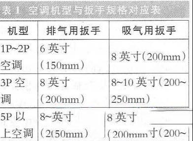

       (3)螺母与接头螺纹手工拧紧后,再采用扳手进行锁紧,当螺母拧满所有牙扣时,再回扭半匝,安装扳手的长度应符合表1要求。

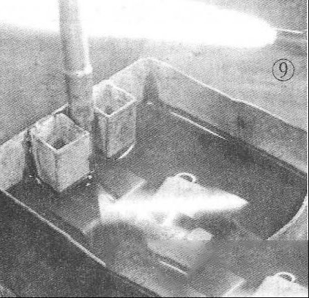

       (4)更换截止阀时,在焊下截止阀前,先放掉系统里面的冷媒,再用湿布将截止阀包住,如图8所示。注意焊接时火焰的方向,不允许火焰对阀体进行加热,以免密封圈受损,如图9所示。
       (5)在焊接新截止阀时,原则上应将截止阀放入水中才能焊接,见图9,在特殊情况下可用图8所示的方法。总之,不允许在不降温的情况下进行焊接操作。

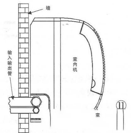

               1.安装壁挂机时,墙孔位置应垂直对准室内机输入输出管口,与输入、输出管的倾角(即输入、输出管与机身倾角)小于30,如图11所示。

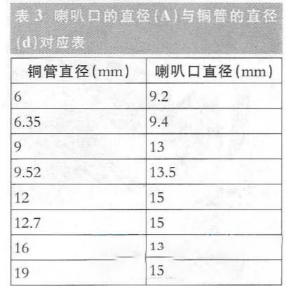

               9. 安装时若需加长或减短连接管,必须使用专用护喇叭口工具,确保喇叭口质量,喇叭管口应平整,无杂物或铜屑等,如图15所示,且喇叭管口扩开部分的长度差(L)应小于1mm,如图16所示。
                实际扩管时,喇叭口的直径(A)与铜管的直径(d)应对应,如图17所示,其对应关系见表3。
