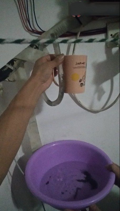

      ①抽空法在多年的维修应用中比较行之有效的快速处理,方法是将排水管与铜管分离出来或者在排水管末端加上一根排水管,然后反复抬高将管内灌满水,快速放下直至管道里面的水将管内污垢吸出来。
      ②疏通法;如果空调内机的出水管是从右侧接头出墙,排查堵塞部位可以在开始漏水后将右侧几十公分外的灰白保温管接头与外管拔出来,如果出水量很大证明是因后段的水管原因堵塞导致水槽满而溢水,疏通或者更换即可。如果没什么出水证是出水口堵塞,只用将软电丝穿过管内进行疏通,吹气法,冲氟法也有一定效果。
       ③以上方法处理后能够应付一段时间,也可以由内向外用软丝疏通不过如果条件许可清洗一下内机蒸发器,水槽等效果更佳。

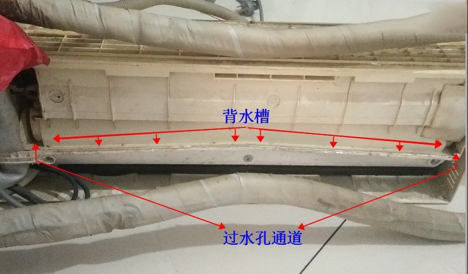

       14、背水槽堵塞
       背水槽既空调反面背部的水槽,这个水槽倾斜很浅的。在安装过程中遇到粉块墙壁或者用户搞装修墙渣粉尘类跌落在水槽中导致引水改道。
       15、背水槽与主水槽之间通路堵塞
       这个说穿了就是背面水槽的水通过塑料壳的小孔流入主水槽,一旦两头小孔杂物堵塞就会溢水,滴水部位一般在背面墙壁。清理即可。

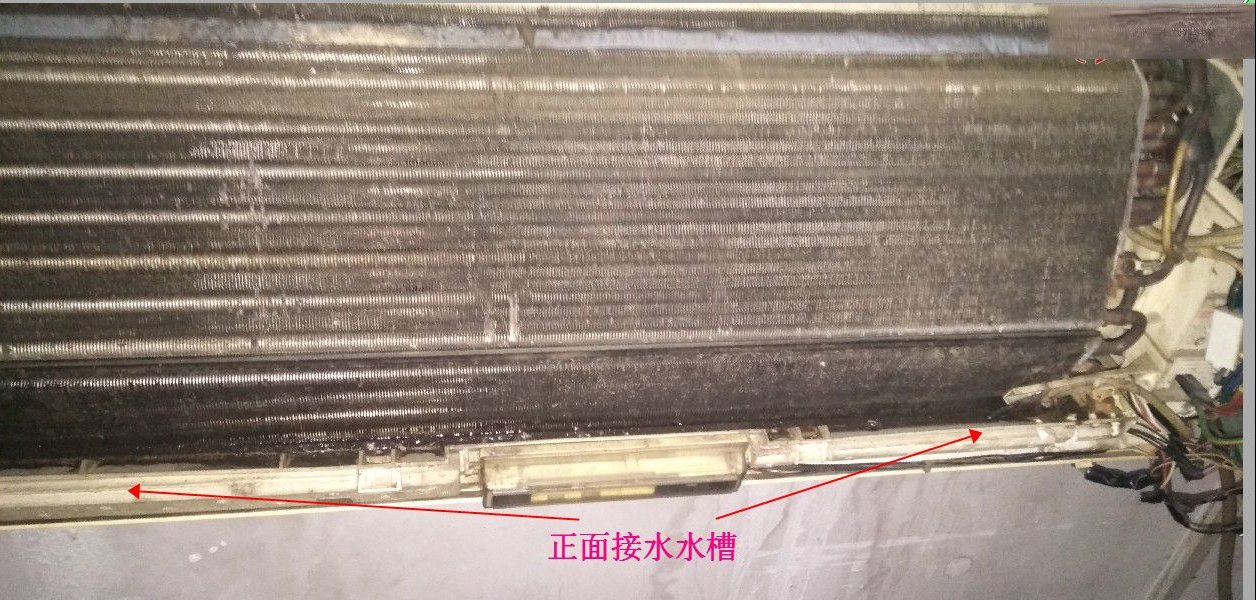

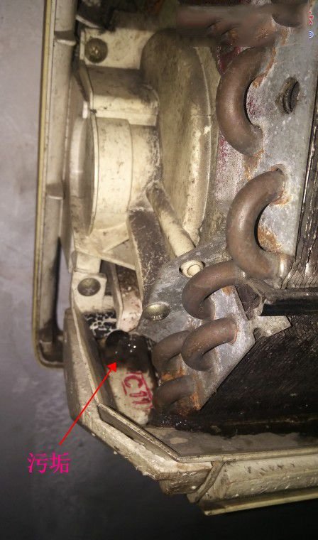

      16、背水槽出水口与主水槽衔接部位过脏污这个故障相对比较多见,虽然看似出水口在主水槽中,但是水会通过尘埃浸返出来,清洗即可解决。

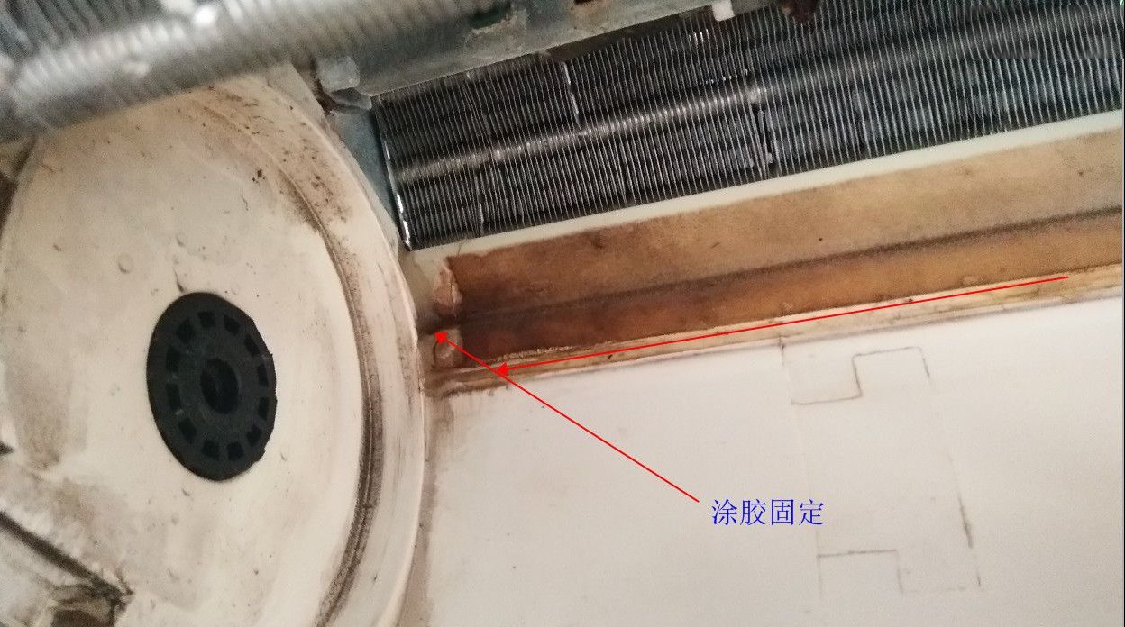

      18、挡板脱胶
      这个机子好像是格力早年的机子,在内风轮到上部还单独粘有一块长塑料板子隔离顶部落下的冷凝水,多年后出现脱胶而滴落下来,漏水部位发生在风口。如果没有猜错不是一个整体这应该是属于设计问题。

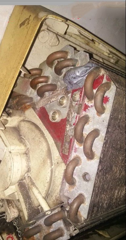

      19、固定蒸发器两侧的铁皮架生锈
      这个故障也是多年的老格力机子,铁皮生锈后拱起粘连在外面塑料托架,水沿着锈迹改变轨道流入壳外。
