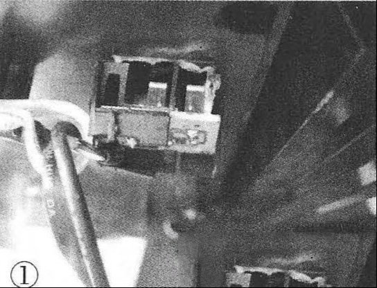

在格力空调QA、QB、SF、SV、SC系列柜机中,有上下两块光电开关板,其好坏判断方法如下:上电开机,盖板下移,如果盖板下行到底部后,仍一直不停地抖动,即判断下光电板坏;正常关机,盖板上移,如果盖板上行到顶部后,仍一直不停地抖动,即判断.上光电板坏。另外,由于结构问题,光电开关板刚好安装在面板背面的出风口位置,如图1所示,在制冷情况下易受潮,这时光电开关的内部漏电流增大,则会暂时性失效,但关机几分钟后,待光电开关内部湿度有所降低时,又能恢复正常工作。
