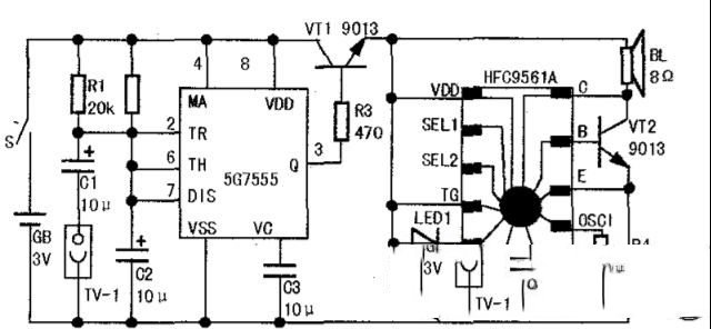

本文介绍两款简单实用的高灵敏度小型报警声光发生器,将其安装在笔记本电脑或其他贵重物品(如金银首饰盒、 机要公文包、数码摄像机等)机盒内,一旦有人企图将这些物品拿走,装于其内的传感器检测到位移振动信号后,发声器就会立即发出声光报警,提醒主人注意防盗,并晨慑窃贼。
                 该防盗保护器采用TV-1型位移振动传感器,灵敏度极高,它最突出的特点是不受振动方向的限制,无论上、下、左、右、前、后,所感测的灵敏度均相同,克服了一般振动传感器具有方向性的局限。TV-1有两个电极,外壳为一极,引出线为另极,两极不分正负,可互换使用。静态时两极呈开路状态,当任何方向发生振动时开关就闭合,振动一次闭合一次,振动停止后两极又呈开路状态。其主要技术参数为:触点耐压不小于AC220V;触点电流大于1A;闭合电阻最大0.5Ω;振动频率1Hz ~25Hz;振动幅度大于10mm;工作温度-30C~+70C;外形尺寸10mm x 10mm。
          图1是采用报警集成电路的防盗保护器电路。时基电路5G7555接成单稳态工作模式,静态时,TV-1呈开路状态,5G7555处于稳态,③脚输出低电平,VT1截止,报警集成电路不工作,静态守候电流小于200mA.一旦物品被盗,tV-1受振动闭合接通,负脉冲(<1/3VDD)经C1R1微分触发5G7555置位端②脚,使其进人暂稳延时状态,③脚输出高电平,开关管VT1导通,报警集成电路HFC9561A得电发出声光报警。报警时间由⑥、⑦脚外接定时元件决定,图1所示参数t≈ 24s。暂稳时间过后,电路翻转为初始稳定状态,③脚输出低电平,VT1截止,报警停止。如果窃贼仍未停手,则电路将再次被触发报警。HFC9561A 为四声效报警集成电路,采用印刷板式PCB软封装,工作电压2.4V~3.6V,静态电流小于150mA。由于选择端SEL1、SEL2悬空,所以扬声器BL发出的是警车声,而LED1 LED2则以0.35s的时间间隔轮流同步闪光。5G7555是CMOS器件,选用它一是可降低静态功耗,二是可降低电源电压(3V~15V),以便和HFC9561A(2.4V~3.6V)使用同一电源,简化电路设计。
