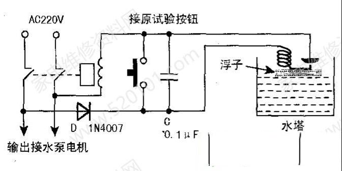

现在,大多数农村家庭的生活用水是用自吸水泵配合平房上的水塔(水池)来供应。一般情况下,在上水时,都是等水从塔内溢出来了才慌忙关机,很是不便。为此,本人利用漏电断路器设计了一个电路,解决了这个问题。
        162209kxraaw2nynumrr2y.jpg          方法一:取一只损坏的漏电断路器(只要脱扣器线圈完好,就可以废物利用),按照图1的线路进行连接。其中,二极管D也可以用功率电阻代替。试验按钮做中途停机用。浮子触点可取一段小弹簧(在旧打火机上取),一端在基板上焊牢,中间拉伸整形,另一端上锡作触点,下部垫一块泡沫即可。此装置非常灵验,合上闸,只要水塔内的水抽到预定位置,浮子被拾起,水泵电源立即被全部切断,从而实现自动控制的目的。
                此方法电路简单,易于制作,但由于塔内湿度大,一年多时间,浮子弹簧就会锈断失灵,所以要定期检查浮子触头,并及时更换。

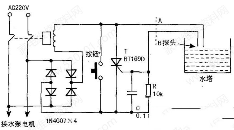

        162209vb7blxllqrljljqq.jpg         方法二:其“探头”将实现“免维护”且永不损坏。取一只新的漏电断路器,断开电流互感器,按图2进行改动连线。其中,按钮用于中途停机。探头制作:为了防潮,将双绞线端头去皮上锡后,用热熔胶封严再剪开,使断面露出焊锡即可,再用有一定强度的带绝缘的金属线将探头固定在适当的位置。抽水时,合闸后水泵运转;当两探头接触到水时,可控硅导通,脱扣器动作,水泵断电停机。
        据试验,取消电阻R和导线A,只用单线B虽能可靠工作,但当水位开关距水塔距离较远时(超过3米)就合不上闸。

只想说这个安全吗....实用吗.......

危險啊,
須用隔離變壓器!!
