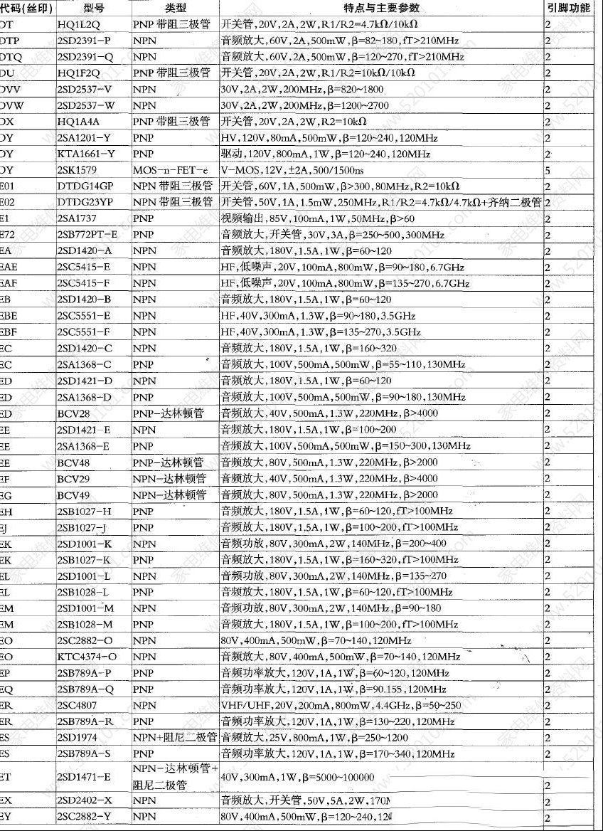

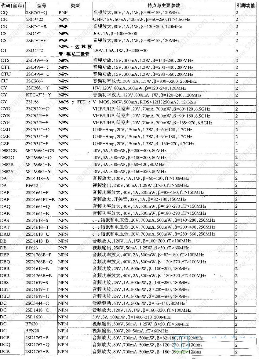

采用SOT-89封装贴片晶体管主要参数速查表
213
9
3787
3787
发表于 2023-8-18 17:43:13 | 显示全部楼层 |阅读模式

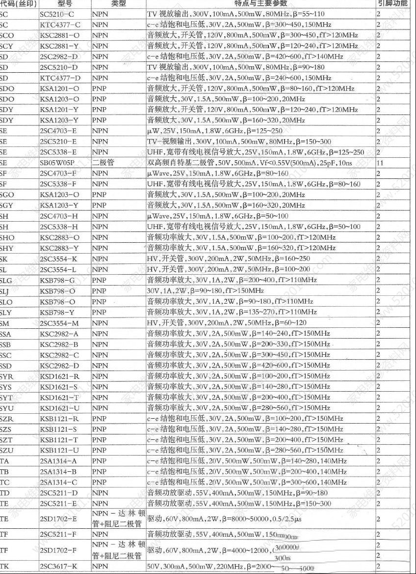

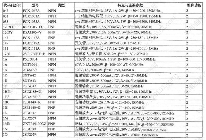

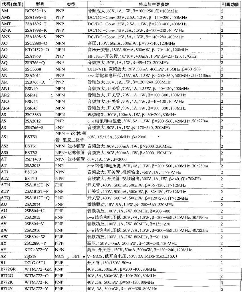

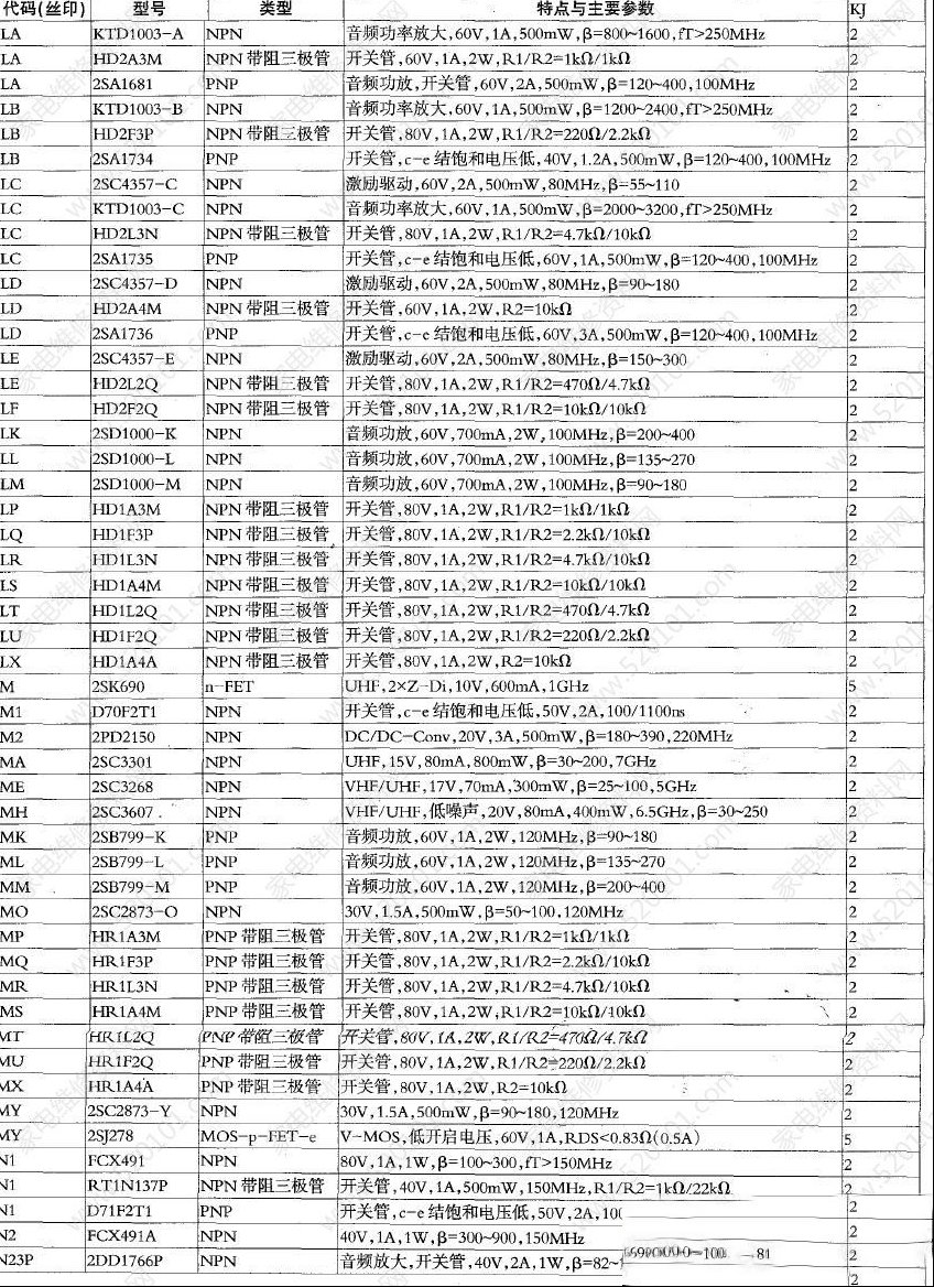

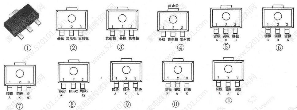

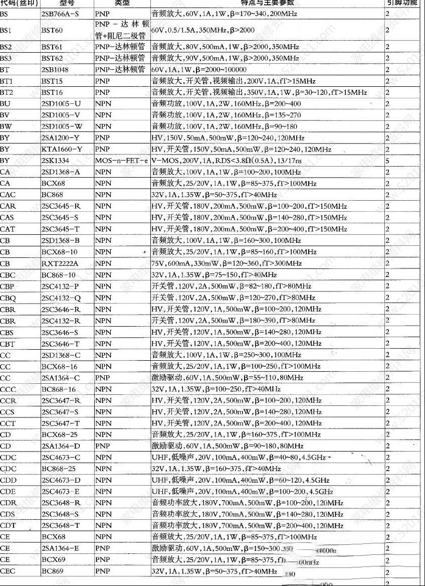

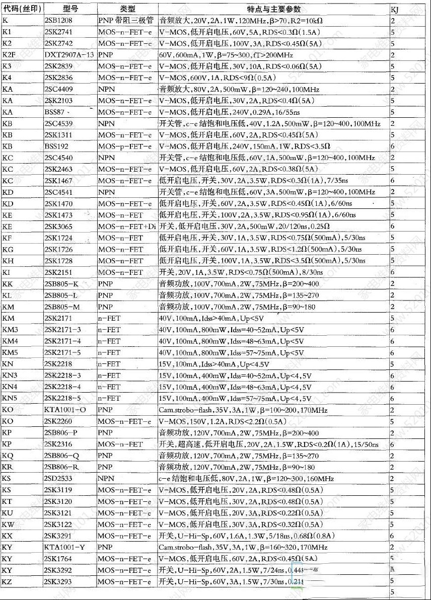

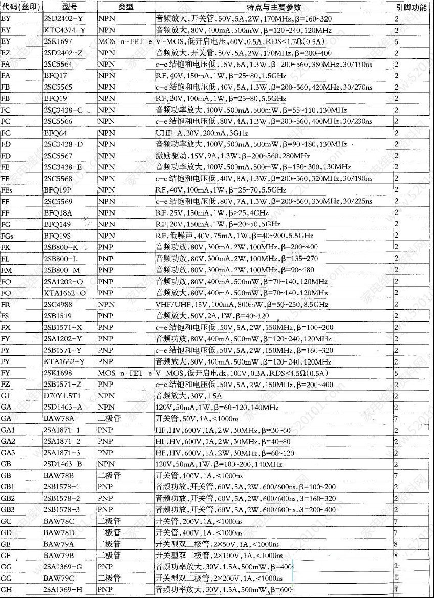

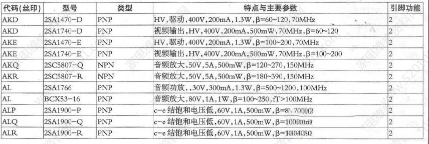

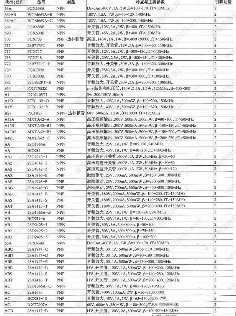

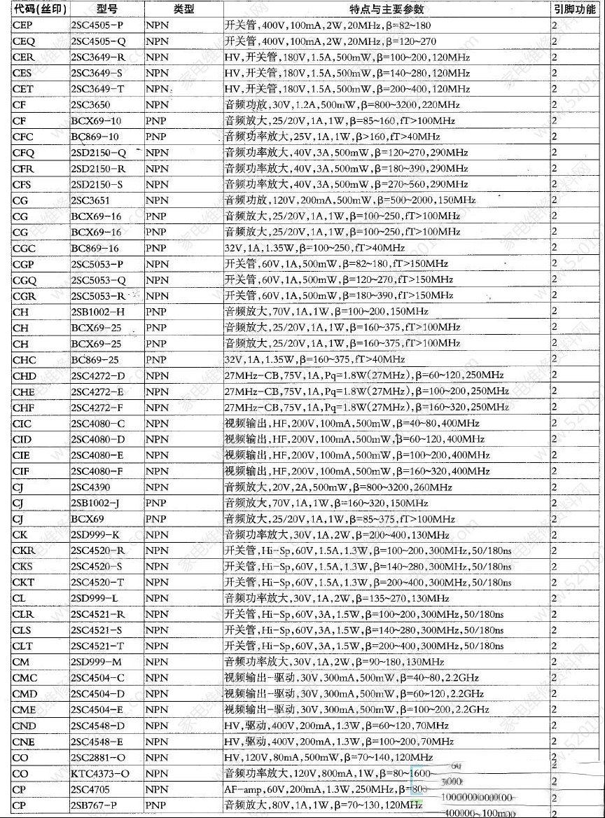

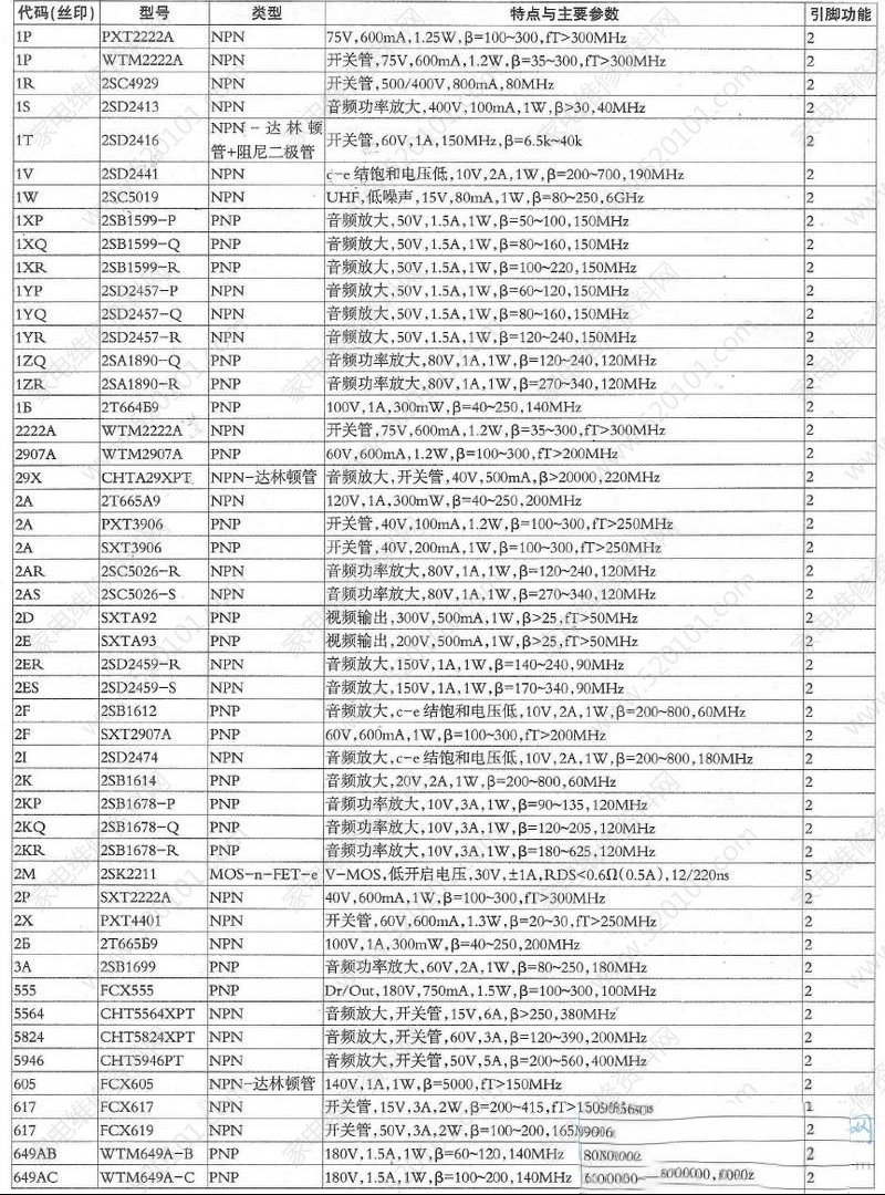

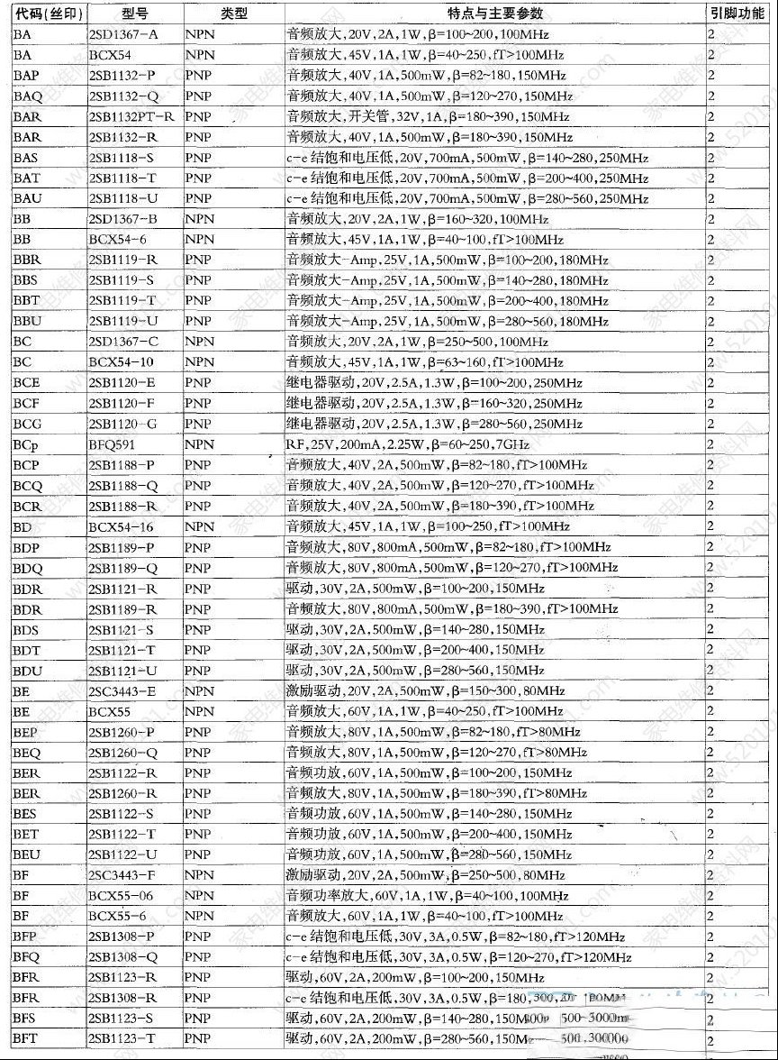

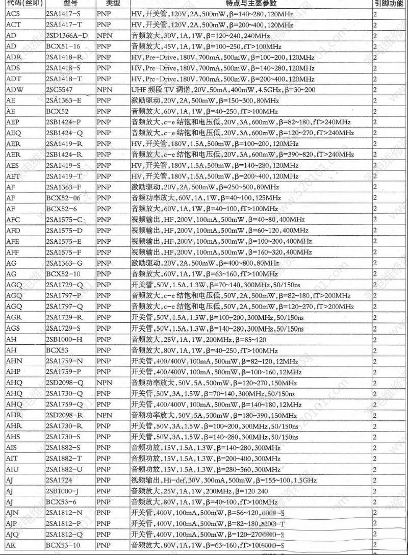

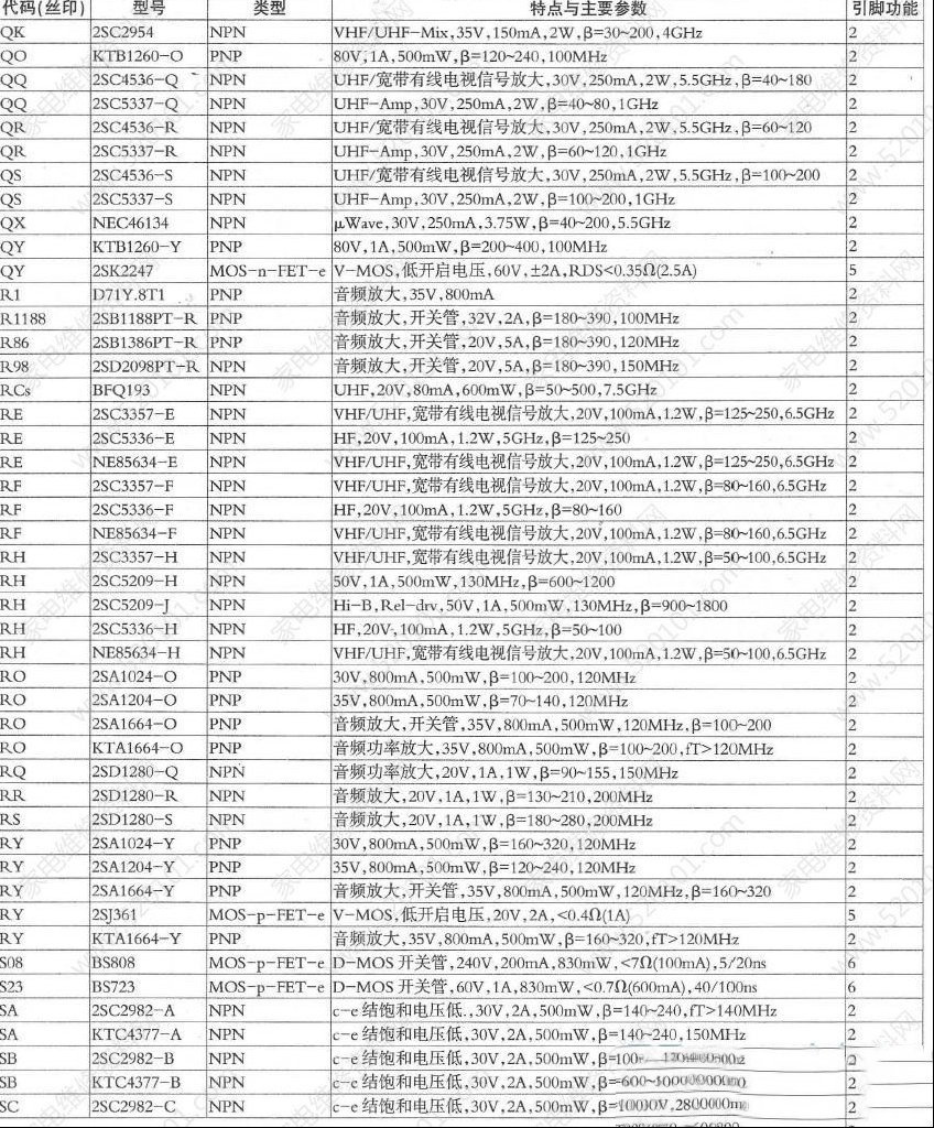

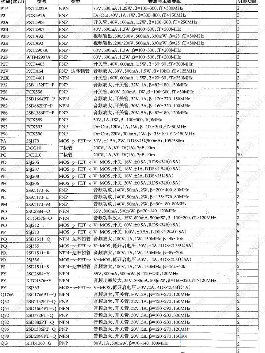

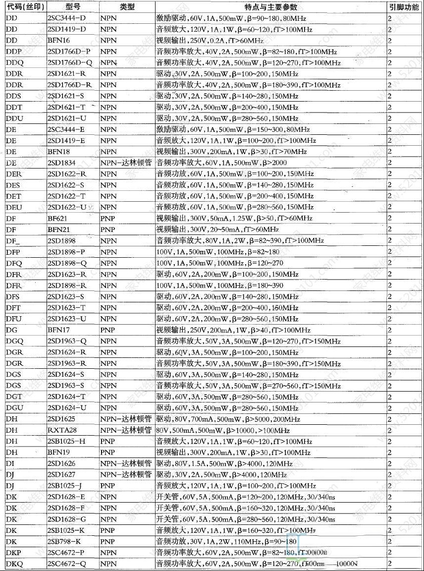

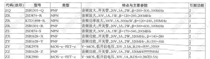

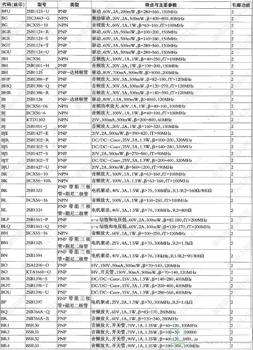

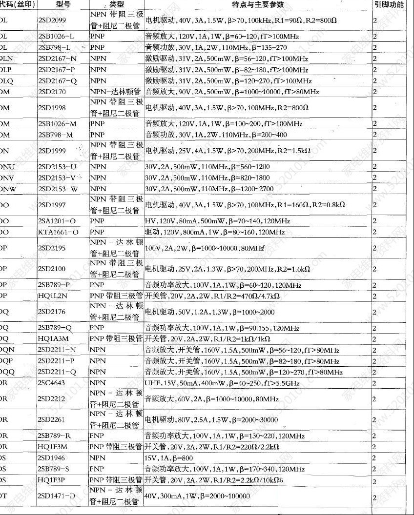

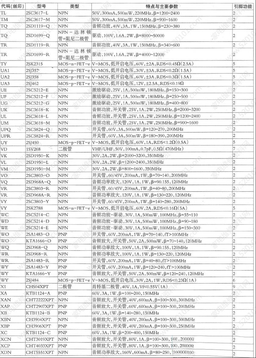

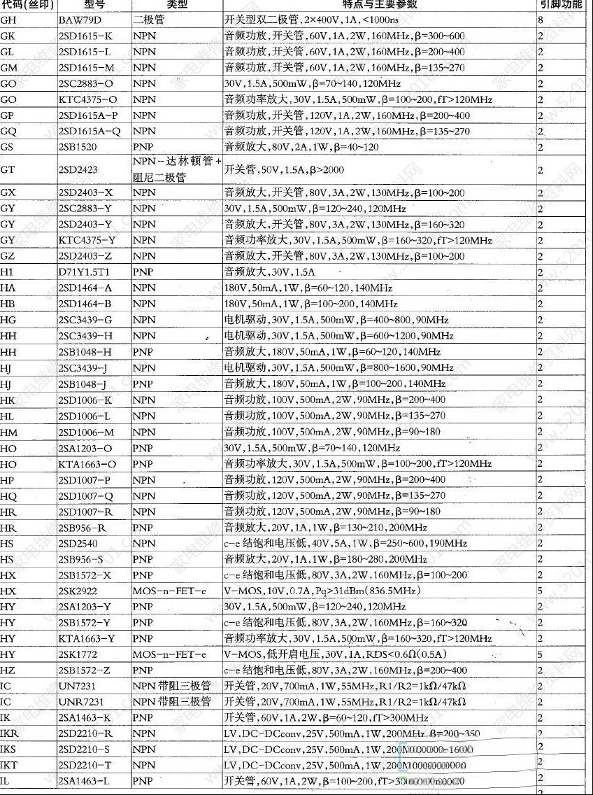

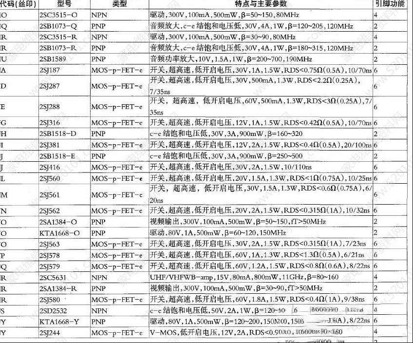

采用SOT-89封装的3脚贴片晶体管与普通贴片三极管相比,体积较大,且带有散热片,其外形如图1所示。其中,该类贴片三极管的引脚功能如图2~图4所示,场效应管的引脚功能如图5、6所示,二极管的引脚功能如图7~图11所示。在下表“类型”一列中,“MOS-n-FET"表示金属氧化物半导体N沟道场效应晶体管, “MOS-n-FET-e”表示金属氧化物半导体N沟道增强型场效应管,“MOS-p-FET”表示金属氧化物半导体P沟道场效应晶体管, “MOS-p-FET-e”表示金属氧化物半导体P沟道增强型场效应管;“引脚功能”一列中所列数字表示图号,如“2”,表示该元件的引脚功能见图2,依次类推。
