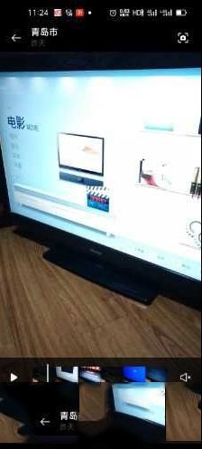

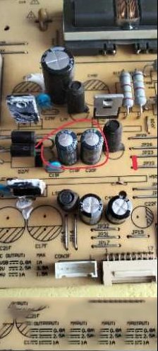

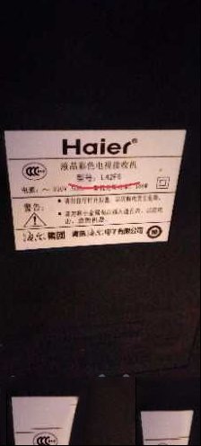

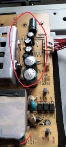

接修一台海尔L42F6液晶电视,故障现象是开机困难,即通电后红灯亮,用遥控器或本机按键开机,都要连续开几次方能开机成功,而一旦开机就可长时间观看,但有时观看过程中也会突然黑屏但有声音。拆开后盖大致检查了一下,发现次级输出的几只滤波电解电容,其中有4只外皮是绿色的,这4只中有3只已鼓顶,分别是C17F、C21F和C22F 。
                再仔细一看,附近散热片下有2只电解电容,分别是C18F和C20F,均已鼓顶。通电检测相关电压,遥控开机后,用指针万用表测得+12v在8-10v间不停摆动。将上述电容和另一只绿皮电容全部更换,并对散热片附近的其他电解电容拆下测量,确认无损坏的,通电开机各组电压恢复正常,同时屏幕立刻点亮。频繁开关机不再出现开机困难现象,长时间观看未出现突然黑屏,说明故障已经排除。
