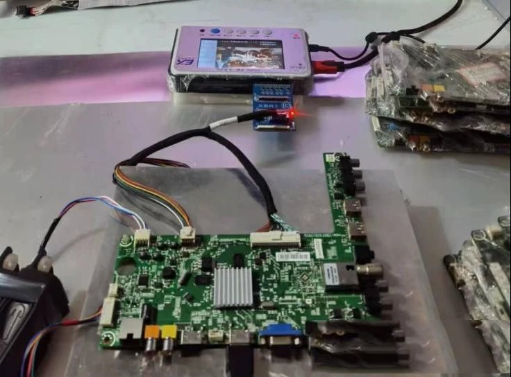

最近一用户说电视黑屏有声,上门开机看到屏幕不是黑屏是灰屏,没带维修工具,黑屏。本来是准备拖回家修的,给用户报价,回家开盖维修,检查到上屏电路AVDD电压无,查网上看到一个LED40K160JD的维修文章说边板CD11短路,换下CD11还是老样子,看来没便宜捡呀,还是老实检查吧,检查AVDD对地电阻很低,应该还是有短路原件,一般短路的都是大个的电容,最后查到CD07短路,换下,开机出画面。
