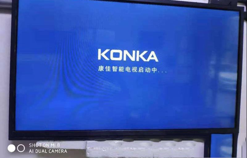

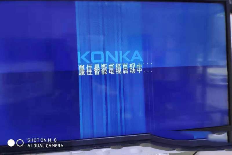

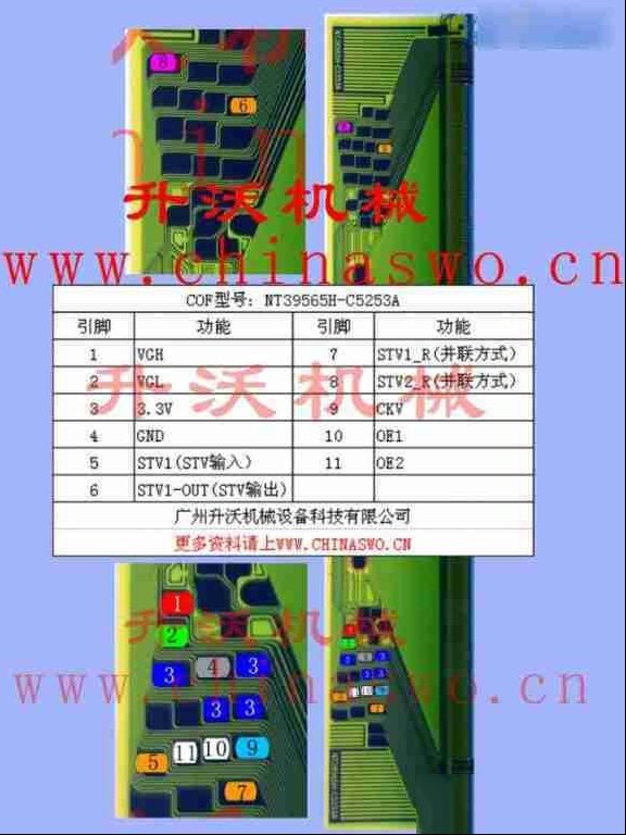

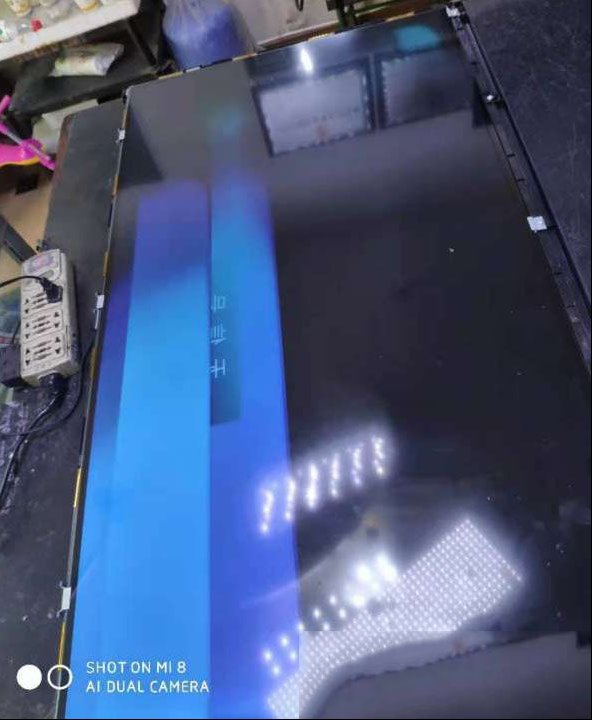

接修一台康佳LED42E320N液晶电视,出现故障是有时候左边会好,右边是黑的,如下图所示。当时以为右边短路了,后来去掉右边耳朵,电视机好了,不过每次开机出现图片三的故障,不一会就好了,热机器正常,我看看有哪位高人飞过这种屏幕的线,应该飞那根线,还有故障时候我大概测试过,vgh,vgl,y轴是有的。
               参考下图3的飞线图片,有4个3得点,只有两个有3V,其余是0V,我把它连接起来,图像反倒没有了,现在好了一直正常,就是冷机器开机要多一会出现图像。
