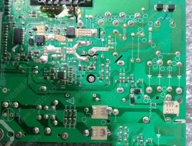

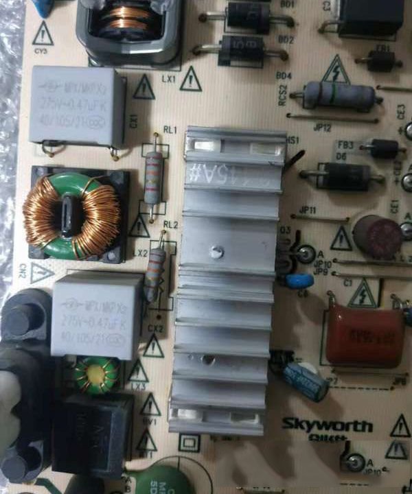

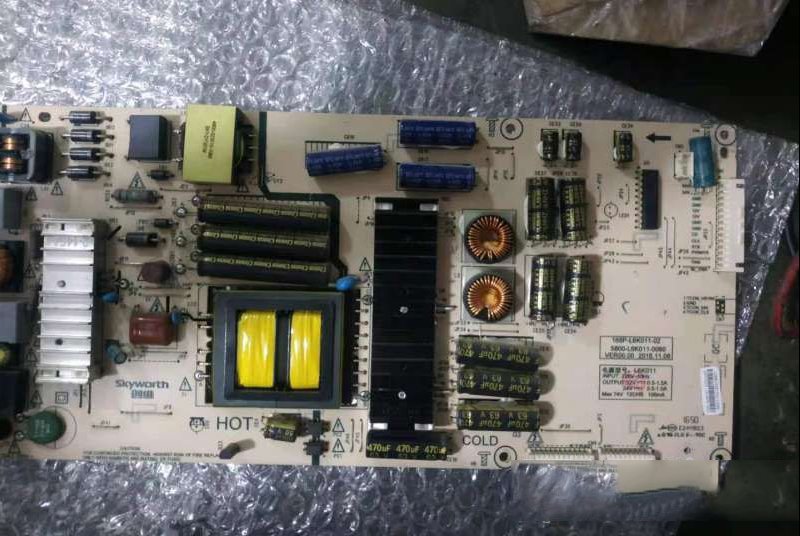

接修一台创维55G7用户拿来,反映关机再开机就电源指示灯不亮了。和客户谈好价格,开机检测电源板有300V输出,但无390V,输出端无12V和24V输出,也没有待机10.5V和21V,检测为0V(此电源板正常待机时10.5V和21V输出)。没有图纸就先拆下电源板测量D32和D33连接到RL1的RL2连接端有180V电压,但RL2到电源芯片端0V电压,翻过来看是两个22K电阻,不应该另一端电压为0V,在线测了下RL2发现无穷大,翻过来量远远超过22K有100多K了,拆下测量发现已经开路。
        162235lrqxr76yinq0ebbt.jpg         由于手头没有22K电阻,就用2个47K并联,并套上热缩管试机,测量输出端已经有10.5V和21V了,就果断直接上机试下是否能开机(由于这台机器只是芯片供电电阻开路变质非烧坏所以可以直接上机,遇到烧坏的必须单板试机,不然PFC有问题,一工作有可能烧坏PFC)。试机屏幕已经点亮,出现图像。

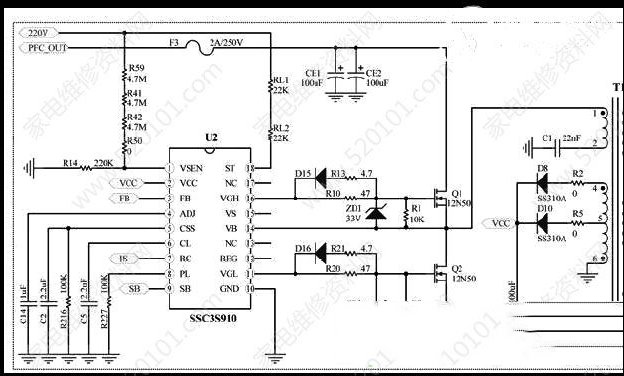

                网上搜索了下资料如下:
        162235ohiovo9e2tbx2z2l.jpg          如图所示,为开关稳压电源电路,其中,U2(SSC3S910)为一款开关电源控制集成电路;T1为脉冲开关变压器;Q1、Q2为功率开关管;ZD7为33V稳压二极管;ZD9为27V稳压二极管U4。
                220V 交流电经EMI 滤波,分两路送往后级,一路经BD1 整流、CE1/CE2 滤波,得到300V 直流供电,经F3 送到开关管Q1 的漏极;另一路经D31//D32 整流,再分两路,一路经R59、R41、 R42 降压,C26 滤波,送给U2 的①脚一个检测信号,另外一路经RL1、RL2 送给U2 的18 脚一 个启动供电,于是U2 内部电路开始工作,其中的震荡电路产生的信号经驱动,从U2 的11 、16 脚输出正负有一定延时驱动信号,经R10、R20 耦合,送到推挽功率开关管Q1、Q2 的控制栅极。 于是功率开关管Q1、Q2 交替饱和导通,Q1 导通时形成一个电流回路(PFC_OUT→Q1 的漏极 →Q1 的源极→T1 的①-②绕组→C1→地),Q2 导通时形成一个电流回路(C1→T1 的②-①绕组 →Q2 的漏极→Q2 的源极→地),U1、Q1/Q2、T1 及其外围元件组成的开关稳压电源电路开始 工作,得到48V、24V、12V 工作供电(此时开关稳压电源电路为低功率输出,待PFC 电路正常 工作后才是高功率输出)。
